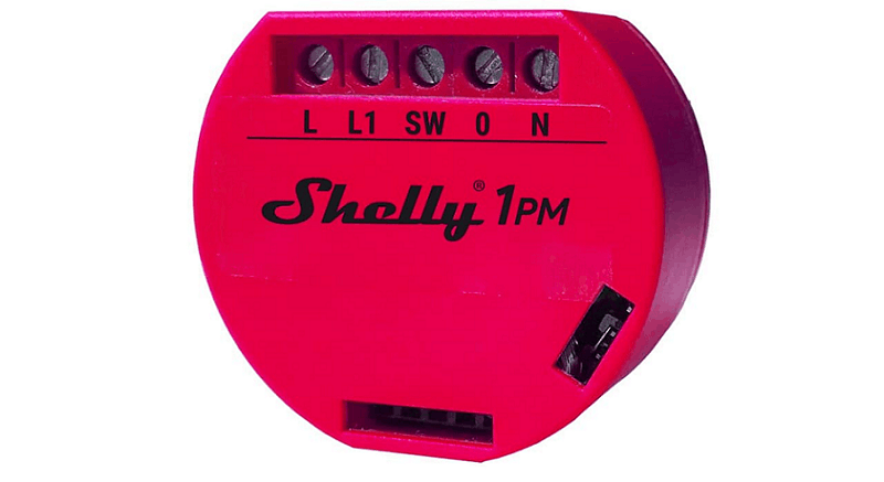

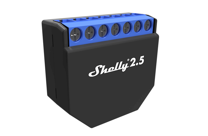

Mars Warrior schreef op zondag 10 februari 2019 @ 20:54:
Het is bijna weer Sinterklaas <+:) <+:) <+:) <+:)
[Afbeelding: Shelly 1 met Power Metering][Afbeelding: Shelly 2.5]
In mijn linker schoen de ShellyPm (Shelly 1 met power monitoring) en in mijn rechter schoen de geupgrade Shelly 2.5 (met 2x10A en toegang tot de programmeerpennen van buitenaf).
Wat gaan we toch weer veel plezier beleven met deze speeltjes binnen Home Assistant *O*
Dan hebben we:
  • De Shelly1 voor simpele aan/uit lampen
  • De Shelly1PM voor bijv. de wasmachine en de wasdroger
  • De Shelly 2.5 voor dubbele simpele aan/uit lampen of die close in boiler die 10A doet _/-\o_

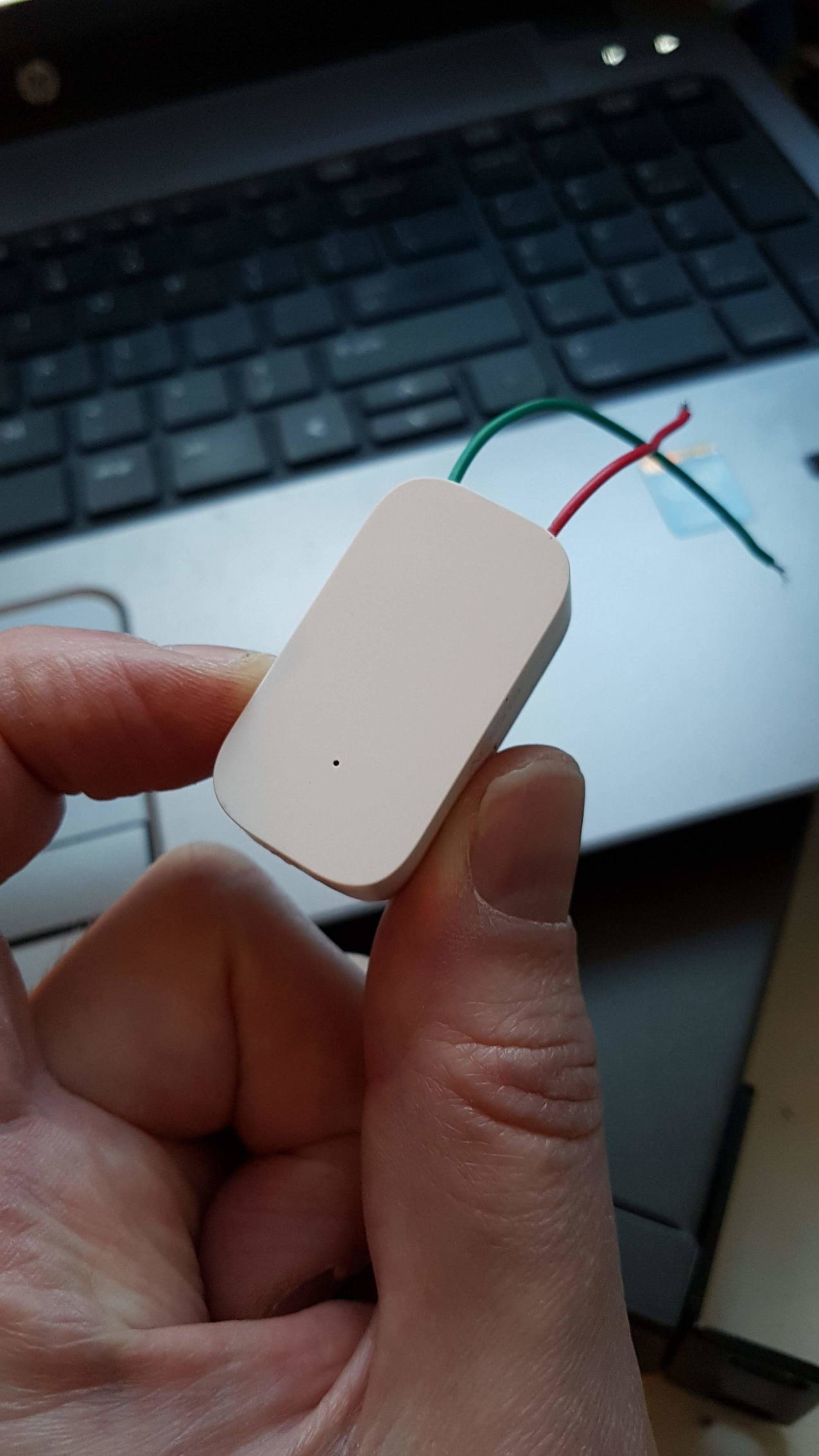

  • RomeoJ
RomeoJ
Matched: (.*)
RoRoo schreef op zondag 10 februari 2019 @ 20:20:
maak 'm maar eens open. Het is echt heel duidelijk.
Zit gewoon een buisje met een onderbroken metalen draadje erin. Door de magneetsensor er tegenaan te drukken maakt ie contact.
Aan de pootjes van dat buisje soldeer je 2 draadjes. Die voer je naar buiten toe. en dan krijg je dit:
[Afbeelding: xiaomi doorsensor]
Dit kan je dan weer aan je deurbel koppelen. Of in je WCD om op een domme schakelaar aan te slaten. Zo maak je die slim.
Best slim :)
Bedankt voor de reactie (@zoeperman ook!).
Precies wat ik zoek als alternatief voor mijn Wemos schakelaar setup (zie deze post). Het fijne hiervan is;
1) dat deze via Zigbee praat (en je dus ook kunt groupen via Zigbee2mqtt) en
2) dat het niet op het lichtnet is aangesloten en werkt op een knoopcel (enige bezwaar is dat je dan van tijd tot tijd die knoopcellen moet vervangen).
You only need two tools in life: WD-40 and Duct-Tape, if it doesn't move and it should, use the WD-40. If it does move and it shouldn't, use the Tape.

barrymossel schreef op maandag 11 februari 2019 @ 09:32:
Ik dacht eerst dus dat die 2(.5) een upgrade was, maar dit is dus een dubbel relais. Wanneer gebruik je die? Rolgordijnen (dubbel) bijvoorbeeld, maar zijn er nog meer use-cases?
Achter een dubbele lichtschakelaar. Scheelt een shelly 1 wegmoffelen en 0.5W verbruik.
  • barrymossel
  • Laatst online: 04-11 15:12
barrymossel
Jelte schreef op maandag 11 februari 2019 @ 10:02:
Ah, het zijn twee relais die onafhankelijk te bedienen zijn... Dan snap ik hem helemaal. Beetje hetzelfde als de 2-way T1's van Sonoff.

RomeoJ schreef op zondag 10 februari 2019 @ 20:09:
Heb je foto's van de manier waarop je dit op de Xiaomi doorsensor hebt aangesloten?
Ik heb die doorsensor nog niet opengehaald maar weet wel dat de sensor normaal gesproken op het magnetische veld reageert, jij hebt het werkend gekregen met het circuit (van de fysieke deurbel) te sluiten. Interessant!
In het Xiaomi forum staan er genoeg: defcon84 in "[Xiaomi / Aqara] Ervaringen & discussie" :-)
