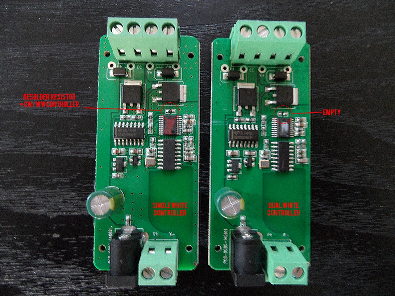

  • jurriendijkstra
  • Laatst online: 19:57
Single white controller --> Dual white controller
Inmiddels heb ik ook de nodige verlichting in huis voorzien van Milight controllers. In de keuken heb ik een dual white ledstrip als werkbladverlichting, maar helaas bleek ik enkel single white controllers besteld te hebben. De plaatjes op Aliexpress gaven wel aan dat het cw/ww controllers waren, maar het blijkt dat elke zijde van de verpakking wat anders aangeeft; op de achterkant stond namelijk "single white controller".
Op zich leek me dit nogal apart, omdat er wel twee uitgangen op een controller zitten. Nadere inspectie leek mijn vermoedens wel te bevestigen want intern zijn twee identiek opgebouwde mosfet circuits zichtbaar. Ik kon alleen niet vinden waarom ze gelijk aangestuurd werden.
Afijn, ik heb een CW/WW dual white controller bijbesteld en de twee versies naast elkaar gelegd. Dan blijkt er slechts één weerstand verschil tussen de PCB's te zitten. Desoldeer je de weerstand op de single white controller, dan heb je opeens een dual white controller met afzonderlijk aan te sturen uitgangen. :)
Zie de volgende brakke foto voor de how-to:
Milight CW/WW hack
