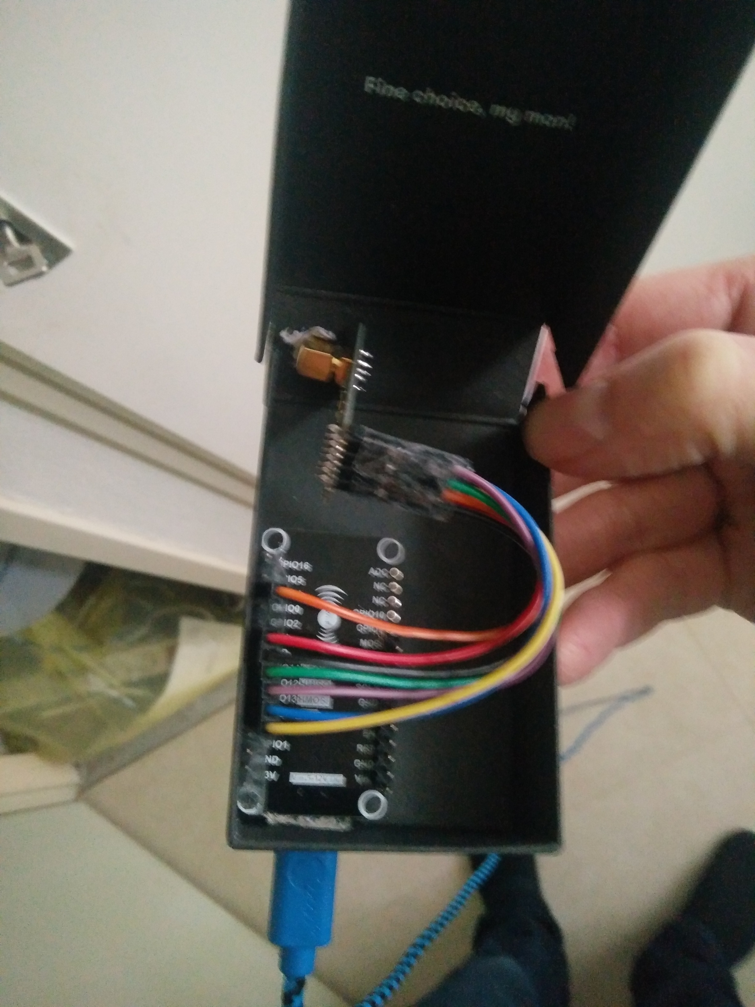

Ik ben al een tijdje met mijn milight set bezig. Momenteel groeide het nogal hard en ben ik overgestapt op een open source Gateway gebaseerd op nodemcu. Dat werkt heel erg fijn, kan alles bedienen maar heb ook een probleem. Mijn gateway onthoudt de device IDs niet. Ik heb de bin file geschreven naar mijn nodemcu met de nodemcu flasher. In de handleiding (blog) wordt gesproken over flashen via PlatformIO. Daar ben ik niet mee bekend verder dus zoek ik eigenlijk een goede how-to om dit te kunnen gebruiken. Wat zijn de ervaringen hier en welke manier van flashen is er gebruikt?

Camiel schreef op zaterdag 5 januari 2019 @ 14:17:
Ik heb het op dezelfde manier gedaan als jij. Dus ook geen ervaring met PlatformIO. Ik vraag me af of die id's wel bewaard blijven dan.
Zelf heb ik ze alleen even nodig om de lampen aan de gateway te koppelen. Daarna gebruik ik stuur ik zie via MQTT aan in Home Assistant.

Maar hij slaat wel de settings op van je mqtt in de hub? Of gaat het daarna helemaal via HA?
Ik heb gewoon de software geflashed via Python en dat ging heel simpel. Qua opslaan van device IDs, je moet (schijnbaar) nog even de settings openen en dan op save drukken om te zorgen dat t n reboot overleeft. Je kunt dit ook doen als je lampen al hebt gekoppeld want ze zijn dan al gepaired met dat device ID :)

Cartman! schreef op maandag 7 januari 2019 @ 20:31:
Ik ben blij met m'n nodemcu controller, nu passend gemaakt in n klein doosje.
Foto (ja, ik heb een slechte camera en geen vaste hand):
Ik heb dat nu ook besteld:Totaal: €6,15
Ik heb twee NRF24L01 dingen besteld. De eerste was lekker goedkoop, maar ik zag dat jij een externe antenne had en dat leek mij beter voor het bereik, dus die er ook maar bij besteld. Voor de kosten hoef je het in ieder geval niet te laten.
Heb jij nu gesoldeerd, of heb je gebruik gemaakt van zulk soort zelfde connectoren als ik?
En nu maar eens wachten totdat alles binnen is en dan kunnen we daarna een kijken naar een soort van Case.

rens-br schreef op donderdag 17 januari 2019 @ 22:48:
Die gewone NRF24L01+ module had niet genoeg bereik maar die met die antenne er aan wel (die je ook besteld hebt dus). Was van plan te solderen maar kreeg t niet goed voor elkaar dus heb t bij jumper wires gehouden en dat gaat prima.

Cartman! schreef op vrijdag 18 januari 2019 @ 14:34:
Zoiets had ik inderdaad al verwacht, daarom maar allebei besteld. Ik zie alleen nu dat jij jouw NRF24L01+ ook van AliExpress hebt en dat die daar een stuk goedkoper was. Ik kon hem niet vinden, maar ja jammer dan helaas.
