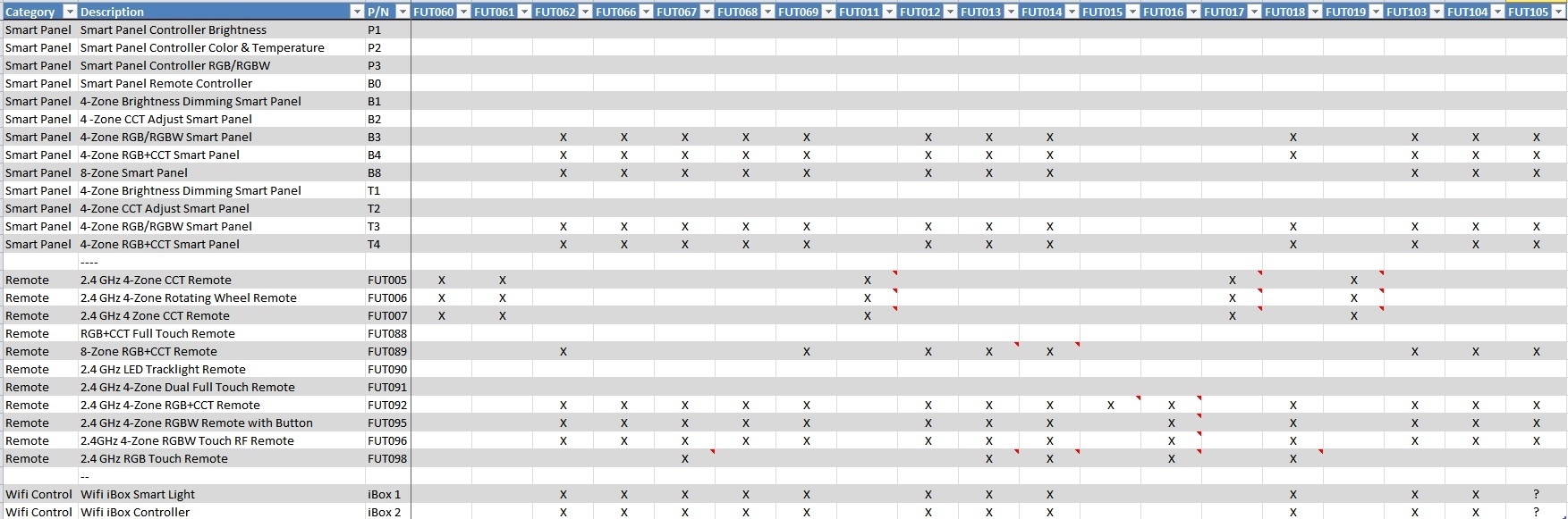

De vraag is vast al wel gesteld maar werkt de FUT089 remote ook op de oudere RGBWW lampen?
bij de RGBWW lampen kom ik alleen maar de FUT092, FUT096, FUT095 en de FUT098 tegen.
Die nieuwe remote wordt nergens bij die lampen vermeld.

Weet er iemand misschien ook antwoord op de vraag die ik al gevraagd had als de FUT089 remote ook werkt op de oudere RGBWW lampen?

Binnenkort wil ik ook Mi-light spulletjes gaan halen voor wat domotica projecten thuis. Zoals iedereen zie ik de ook de bomen door het bos niet meer. Ik heb het een en ander proberen te verduidelijken in een excel. hieronder zie je een screenshot ervan.
Hopelijk hebben sommige mensen er wat aan.
Mocht je nog op en/of aanmerkingen hebben laat het even weten. Dan kan ik het aanpassen.

Als ik het goed begrijp is dit de compatibiliteit tussen de remote's en de lampen? Zelf krijg ik de FUT092 niet gekoppeld met de FUT013, klopt het zoals het in je bestand staat?Niehoff80 schreef op zondag 17 december 2017 @ 19:12:
Ja dit zou inderdaad de compatibiliteit moeten weer geven tussen diverse remotes en de lampen. Ik heb nog even de website en product catalogus bekeken en de FUT092 en FUT013 zouden compatibel moeten zijn.Jochemd13 schreef op maandag 18 december 2017 @ 15:09:

Misschien ff Google docs van maken en in de OT verwerken.Niehoff80 schreef op zondag 17 december 2017 @ 19:12:
Nog nooit eerder Google Docs gebruikte maar volgens mij is het gelukt. Hieronder de link:martinvdm schreef op woensdag 20 december 2017 @ 00:32:
https://docs.google.com/s...yA-mUpgo/edit?usp=sharing

Hier is de catalogus van 2017.

Uhm, volgens mij klopt je informatie niet helemaal.
Je kan wel degelijk meer dan 4 zones maken met 1 wifibox, ik heb er zelf namelijk thuis 6 gemaakt met de ibox 1. De limiet is 8 voor zover ik weet. Het zou wel kunnen dat 4 de limiet is voor RGBWW lampen, maar voor RGB+CCT is dat zeker niet het geval.
En wat jij RGBWW noemt in je links, zijn RGB+CCT lampen. Je linkt naar de fut103 en fut012. Ik weet niet of dat voor @beredikt en @Pixelmagic belangrijk is of niet, maar lijkt mij even het vernoemen waard.
- RGB+CCT heeft toch meer kleurmogelijkheden dan RGBWW?
- Als de limiet geen 4 is maar 8, dan heb je toch 2 afstandsbedieningen nodig aangezien er maar 4 zones op (mijn) afstandsbediening zitten. Vind t sowieso niet handig om via de app of afstandsbediening te doen maar dat is een ander verhaal.
Ik zie dat je het gelijk werkend hebt @Pixelmagic , netjes
Ik gebruik dan wel Home Assistant maar misschien heb je er iets aan. Ik gebruik een automation die inschakelt op 2700k als de zon ondergaat. En ik heb verschillende scenes toegevoegd om het handmatig te veranderen. Tevens ook een slider voor kleurtemperatuur en brightness.Freezhost schreef op maandag 8 januari 2018 @ 19:59:
Bedankt, dat werkt! Enige probleem wat ik nog heb is dat via de timer de kelvin op 6500K staat en ik wil ze inschakelen op 2700k, iemand enige idee hoe dat moet vanuit domoticz?

Dat klopt. Maar je noemde RGB+CCT lampen RGBWW. Verwarrend.KvNwPPr schreef op dinsdag 9 januari 2018 @ 01:02:
Ligt aan welke afstandsbediening(en) je hebt. Ik heb de fut089 en daarmee kan je 8 zones bedienen. En ik vind de afstandsbediening prima werken, ik bedien makkelijk en snel de lampen zoals ik wil. Maar ik gebruik de afstandsbediening eigenlijk alleen om te schakelen/dimmen. Kleurtjes zijn leuk maar in de praktijk gebruik ik ze niet of nauwelijks.KvNwPPr schreef op dinsdag 9 januari 2018 @ 01:02:
Ik wil me het volgende aanschaffen:
- iBox 1 of 2
- 2 x FUT017; 6 W E27 dual white (alleen CCT, niet de RGB versie)
- 1 x FUT019; 9 W E27 dual white (alleen CCT, niet de RGB versie)
- 1 x FUT016; 9 W E27 RGBWW of FUT012; 9 W RGB+CCT
- 1 x FUT103; 4 W GU10 RGB+CCT
Mijn doel is om de lampen met Domoticz aan, uit en van kleur(temperatuur) te schakelen/veranderen op basis van timers en scenes / schakelaars.
Is bovenstaande überhaupt mogelijk en zo ja, met beide iBox'en?
In een excel overzicht eerder op dit forum staat dat beide iBox'en enkel met RGB+CCT lampen samenwerken. Echter in de handleiding van de iBox'en staat "Compatible with all Mi-light 2.4GHz series". Vandaar de verwarring.
