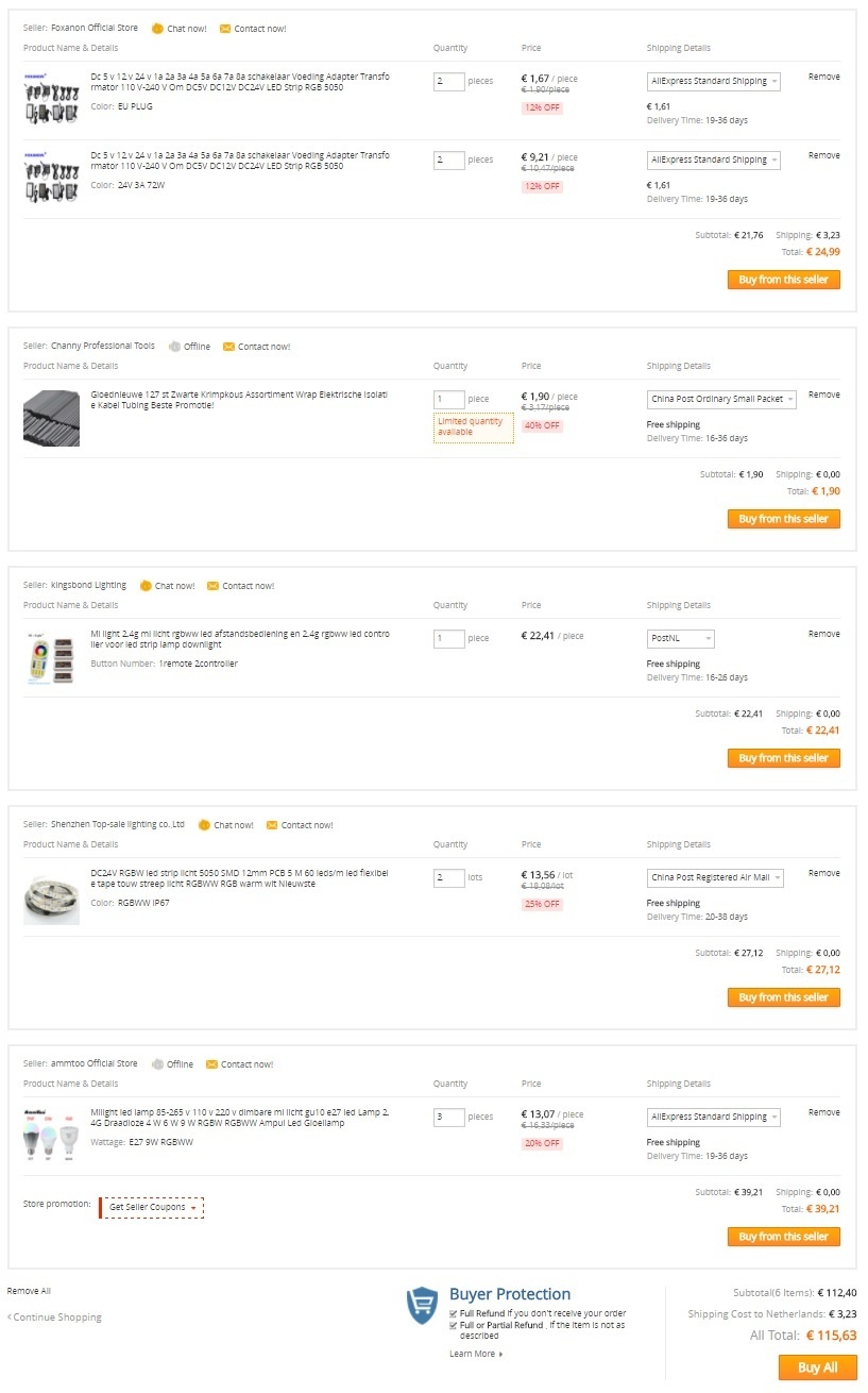

2. Is de onderstaande lijst goed? Mis ik dingen? Zouden jullie het anders doen? Ik vind het alsnog een behoorlijk bedrag.1
Bestelling MiLight

RGBWW is veel beter dan RGB, als je graag normaal wit licht wilt zou ik het zeker doen.
Overigens heb je nu de 9W E27 lampen en dit is nog van de oude generatie zonder RGBWW, de nieuwe 8W heeft het wel: https://nl.aliexpress.com...31-4563-8f13-f259dc83d36a overigens werkt de 9W niet met de afstandsbediening die je nu hebt, dus moet je de 8W wel gebruiken.
Ik kan trouwens niet goed zien welke RGBWW controllers je gebruikt voor de ledstrip aangezien er meerdere versies zijn, voor het beste resultaat moet je de RGB + CCT gebruiken i.p.v. RGBWW aangezien je bij de laatste wit niet kan mengen met de andere kleuren.
In de omschrijving staat RGB+CCT controller, op de controller zelf staat RGBWW. Is die afstandbediening trouwens ook goed? Hoe meng je wit en kleur met die afstandsbediening? Hier een link: https://nl.aliexpress.com...10208.99999999.281.OQsJyO
En weet jij of die LED-strips kabeltjes hebben waardoor ik ze makkelijk aan de controller kan vastbinden? En weet jij ook welke adapter het beste is voor die controller? Ik dacht aan 24v 3A om een 5m 5050 RGBWW led strip aan te sturen. Die adapters zijn trouwens best duur. Welke gebruik jij?
Als er wordt gesproken over RGB CCT komt het wel goed.
Het kleur mengen gaat door eerst met de wittemperatuur instellen waarna je op een RGB kleur drukt, daarna kan je met de regenboogknop de verhouding wit en kleur aanpassen.
Dit soort kabels moet je hebben om de ledstrip te kunnen verbinden
http://s.aliexpress.com/IJJZjyYz
Je moet wel de RGBWW versie hebben!
Heb je een 24v ledstrip? Zelf gebruik ik altijd 12v en daarbij vaak een 2A. Ik verbind wel vaak meer dan 5 meter op 2A. De adapters die ik heb had ik al ergens liggen dus die zijn wat ouder.

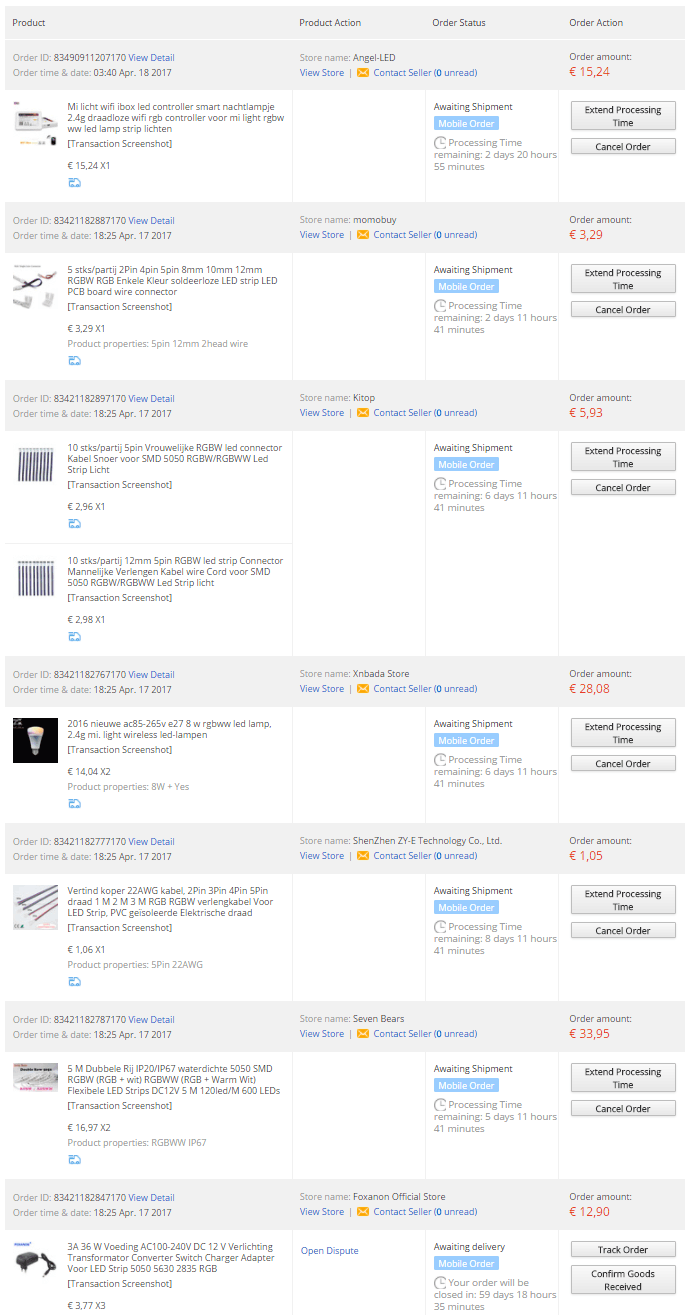

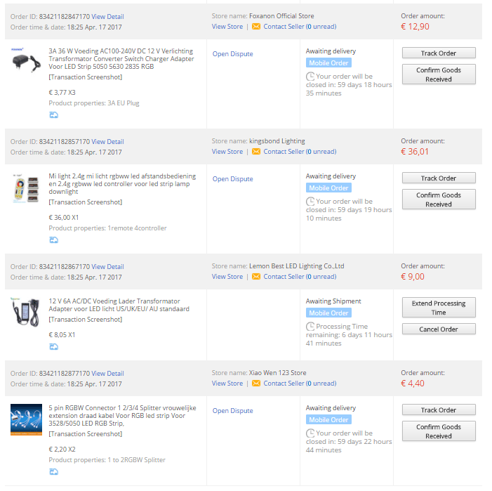

Okay, ben een stuk armer geworden. Dit is wat ik heb besteld:
order1
Die Led Strips hebben geen adhesive layer, heb jij misschien een tip met hoe je deze alsnog kan plakken zonder dat ze eraf flikkeren?? Dubbelzijdig acryl ??
  • Jochemd13
  • Laatst online: 12-10 16:01
FreakerTweaker schreef op dinsdag 18 april 2017 @ 16:21:
Ziet er goed uit!
Ik gebruik zelf deze tape http://www.replacedirect....Uwhm6wfxuAAph0aAk418P8HAQ
