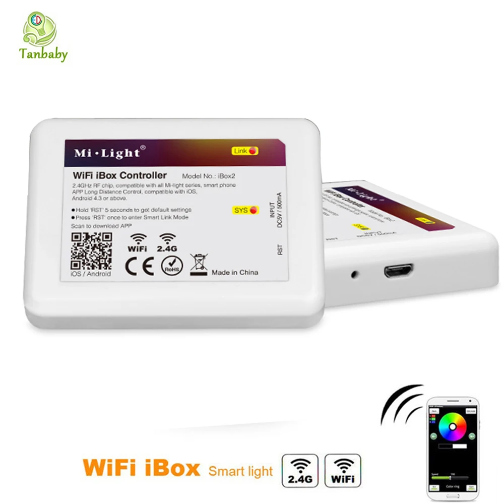

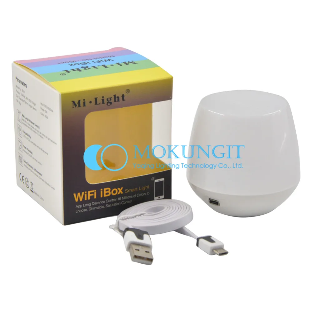

Is er een verschil tussen de iBox 1 en iBox 2 qua aantal lampen dat je kan aansturen?

midego schreef op zaterdag 25 februari 2017 @ 23:28:
Niks, het enige verschil is dat de een een lamp is en de ander meer in de 'stijl' van de vorige Wifi box is gemaakt. Dus alleen vanaf de buitenkant is er verschil en verder niets ;)

Goed, nieuw in deze lampen wereld en ik heb mij al aardig geprobeerd in te lezen, maar een paar zaken zijn mij nog niet duidelijk:
- Om de lampen te willen bedienen via je telefoon heb je een WiFi box nodig. Ik zie termen als ibox1 en ibox2, en dan ook nog een varianten als een soort bol met een licht erin of als je een rechthoekig kastje. Welke hiervan heb ik nodig?
- Er zijn lampen met verschillende wattage, maar zoals ik het begrijp is 6watt de 'oude' variant en de 8watt de nieuwe variant die meer kleuren kan weergeven (Banggood verkoopt deze gek genoeg ook niet)? Maar tegelijkertijd zie ik ook weer een 9watt variant, is dat dan ook een nieuwe?
Wat ik zoek zijn E27 lampen die mijn woonkamer verlichting kunnen vervangen. Twee eettafel lampen bijvoorbeeld zijn 40watt meen ik, geen led. Gaan bijvoorbeeld die 8watt lampen voldoende licht geven vergeleken met wat ik nu heb?
  • Kaizah
  • Laatst online: 01-09 11:29
vinom schreef op maandag 27 februari 2017 @ 12:35:
Jou voorkeur, wil je een controller met of zonder licht. ibox2 is met licht, ibox1 is zonder licht.
http://futlight.com/productlist.aspx?typeid=101 hier zie je alle producten beschikbaar.
8w variant is RGB + CCT = Dual white (warm en koud).
6 en 9w variant is enkel met 1 type white.
8w rw is vergelijkbaar met 40-60w lamp.

De mi-light lampen communiceren op een bepaalde frequentie (2.4GHz) met de mi-light afstandsbedieningen. Op deze afstandsbedieningen kun je dan mi-light lampen opnemen in 4 zones (groepen). Ook kun je ledstrips aansluiten. Maar omdat een ledstrip losse aansluitdraadjes heeft, en uit zichzelf niet weet hoe deze moet communiceren met de afstandsbediebing, heb je daar een led controller voor nodig. Dat zijn die kastjes die je in je vorige post door linkte. Deze kastjes hebben schroefaansluitingen om de draadjes van de ledstrip op aan te sluiten en zorgen voor de stroom naar de ledstrip. Deze led controllers voeden en vertalen wanneer de ledstrip aan moet gaan en wanneer deze een andere kleur moet geven.
Het verschil in deze kastjes is dat je verschillende ledstrips met andere (meer) aansluitingen hebt. Zoals RGB (kleur) en RGBW (kleur met wit). Deze laatste heeft 1 draadje meer. Dus kortom, heb je een RGB ledstrip dan gebruik je ook een RGB controller. En heb je een RGBW strip, dan gebruik je een RGBW controller. Dit heeft enkel met de aansluitingen van de ledstrip te maken.
Als je nu i.p.v. de mi-light afstandbediening alle lampen en ledstrips met je telefoon wilt bedienen. Dan heb je daar een apparaatje voor nodig die een vertaling maakt van je telefoon naar een signaal (zelfde signaal als de mi-light afstandsbediening) die de lampen of de ledcontrollers begrijpen. Hier heb je dan een mi-light bridge (oftewel ibox) voor nodig.
Deze ibox sluit je aan op je draadloze thuisnetwerk (wifi). Met je mobiel geef je dan in een app een opdracht (lamp aan of andere kleur etc.). Deze opdracht gaat dan via wifi naar je ibox. En deze opdracht wordt dan weer door die ibox vertaald naar een signaal welke de lamp of ledcontroller begrijpt.
Hoop dat het zo een beetje helder is? :)

Het kastje wat je in je link laat zien is dus zo'n RGB ledcontroller (4 aansluitingen voor de ledstrip). Die gebruik je dus eigenlijk alleen om je ledstrip te voeden en aan te sturen. En heeft dus niets met WIFI van doen.
Om i.p.v. een afstandsbediening, je telefoon te kunnen gebruiken heb je zo'n kastje nodig: https://ae01.alicdn.com/k...-iBox-controller-DC5V.jpg
Dit is dus zo'n ibox (bridge) die een vertaling maakt van je telefoon naar je lamp of ledcontroller.
Deze zijn overigens ook als lampmodel beschikbaar, waarbij je dan eigenlijk nog een leuk sfeerlampje hebt welke je ook nog kunt "besturen".
