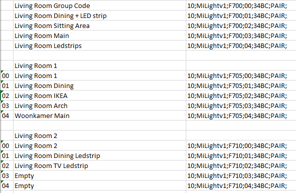

Ik ben gister bezig geweest om nieuwe codes te leren volgens een zelf gemaakt schematje.
Ik loop echter tegen wat problemen aan.
1 bestaande RGBW controller wil niet unsyncen / unpairen met mijn hardware remote
Daarnaast heb ik het volgende bedacht:
Afbeeldingslocatie: https://tweakers.net/ext/f/INdP8pgcGms1Rn2xsPWvwmi5/full.png
Zoals je ziet heb ik 2 groepen gemaakt voor de woonkamer (705 en 710).
De lampen in die groepen heb ik ook weer gepaired met groep 700, zodat ik alle lampen met 1 commando tegelijk kan schakelen.
Dit werkt perfect, behalve voor de Ledstrips.
De LEDstrips zouden moeten luisteren naar 10;MiLightv1;F700;04;34BC, en afgezonderd van elkaar ook naar 10;MiLightv1;F710;01;34BC, en 10;MiLightv1;F710;02;34BC.
Helaas schakelen ze ook mee aan als ik 20;17;MiLightv1;ID=F700;SWITCH=02;RGBW=8690;CMD=ON;
gebruik (sitting area). Ze gaan alleen weer niet mee uit met die code.
Iemand enig idee wat ik verkeerd doe? Ik ben al 2x opnieuw begonnen...

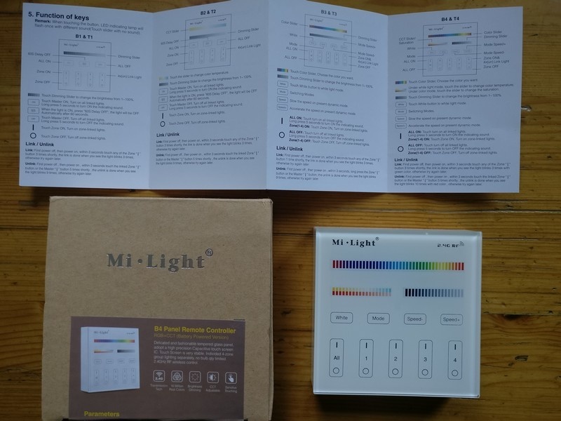

Verwijderd schreef op maandag 7 november 2016 @ 17:03:
Complimenten voor MiLight! Ze blijven uitbreiden.
2 batterijen in 't touch panel en je hebt een afstandsbediening in de muur!
Werkt precies hetzelfde als de 4 zone remote. Dit is een RGB(W) sample. Enkelkleurig en RGBWW(CCT) komen ook binnenkort op de markt.
All bekend wanneer deze beschikbaar zijn?
Afbeeldingslocatie: http://i66.tinypic.com/2vcvnuo.jpg
Ondertussen deze lijst gevonden:
http://futlight.com/productlist.aspx?typeid=143
Er zijn 4 types in 2 uitvoeringen (batterij of 230V). De T/B4 is kennlijk geschikt voor de nieuwe RGBWW 8w lampen (de RGB CCT met FUT 092 remote). Er is er een onderweg, ben benieuwd.
PDF met overzicht: http://futlight.com/produ...lepath=/ResumeInfo/B4.pdf
Afbeeldingslocatie: http://futlight.com/uploads/image/20161104/20161104170856_8200.jpg

voorstad schreef op vrijdag 9 december 2016 @ 14:45:
Wat heb je ervoor betaald?

  • Extera
  • Laatst online: 22-06 02:20
Extera schreef op vrijdag 9 december 2016 @ 09:03:
Om hier (voorlopig) op terug te komen.
Ik heb de LED strips in aparte group ID's gezet, en heb de 'alle lampen' groep nu ' 800' gemaakt.
Het lijkt erop dat ze nu werken omdat de ID's verder uit elkaar zitten.... ik vind het vreemd, maar ok, het werkt.
Er waren nog wat kleine problemen met dit product. Van af 14 december zal dit touch panel beschikbaar zijn in China. Weekje later in Nederland is nu de verwachting.
In een eerdere forumpost zag ik dat je schreef dat het mogelijk is de RGBWW CCT controller aan te sluiten op een normale RGBWW strip. Hoe kan ik dit het beste doen zodat ik mijn LED-strip niet kapot maak?
Er zitten dus zeven aansluitingen op de nieuwe controller, de RGBWW heeft er vijf. Sla ik de WW en CW poorten dan over?
