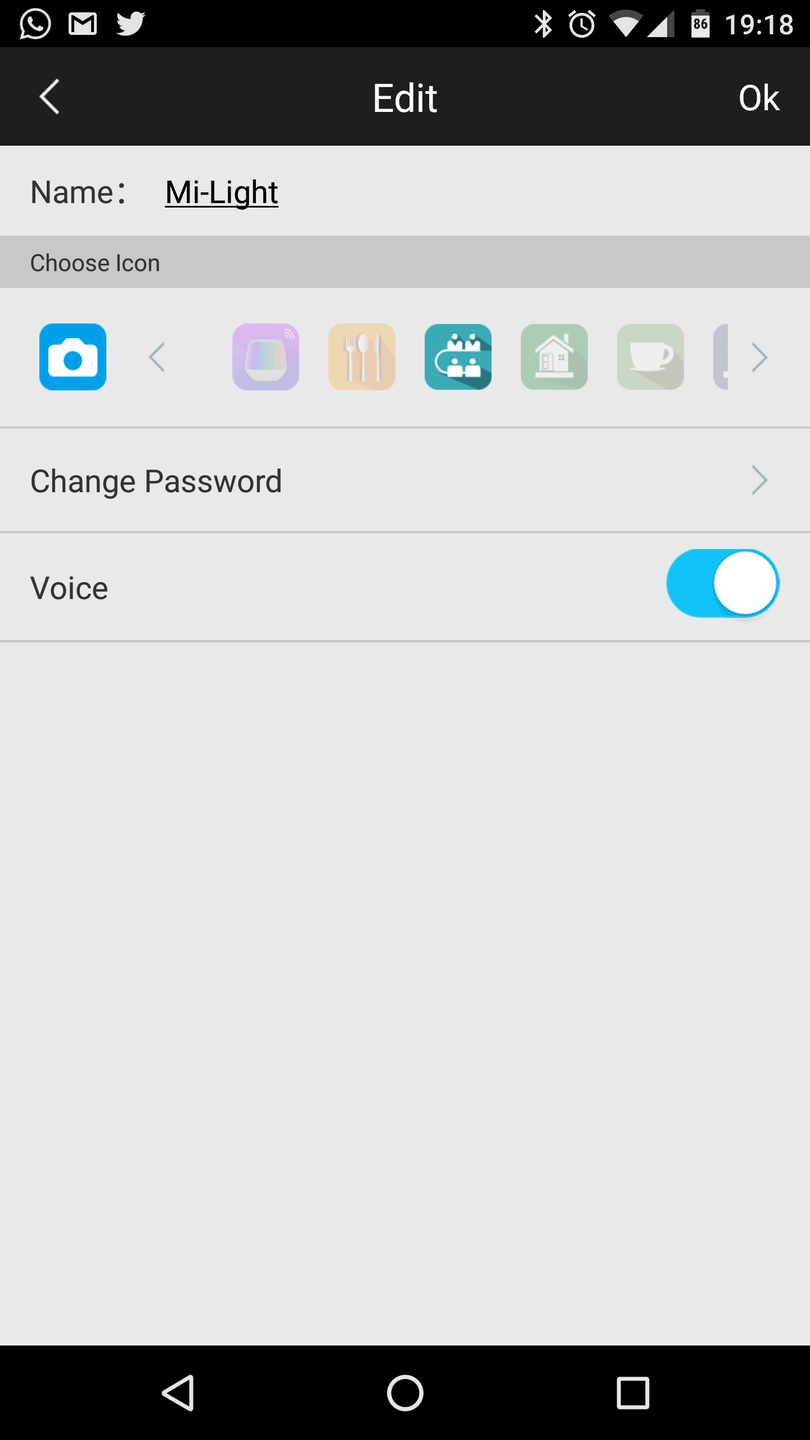

  • Krypt
  • Laatst online: 13-10 20:33
Wat kun je eigenlijk met die voice optie?
Je kunt trouwens ook een password instellen.

  • Harley038
  • Registratie: Augustus 2016
  • Laatst online: 20-10-2021
Krypt schreef op maandag 07 november 2016 @ 19:21:
Dat heb ik me ook al afgevraagd.. wie weet voor voice control oid... Hopenlijk komt er snel een update van de app
  • Krypt
Zie wel Amazon echo support; denk dat het daar mee te maken heeft.
Toch eens die apk door baksmali heen halen.
