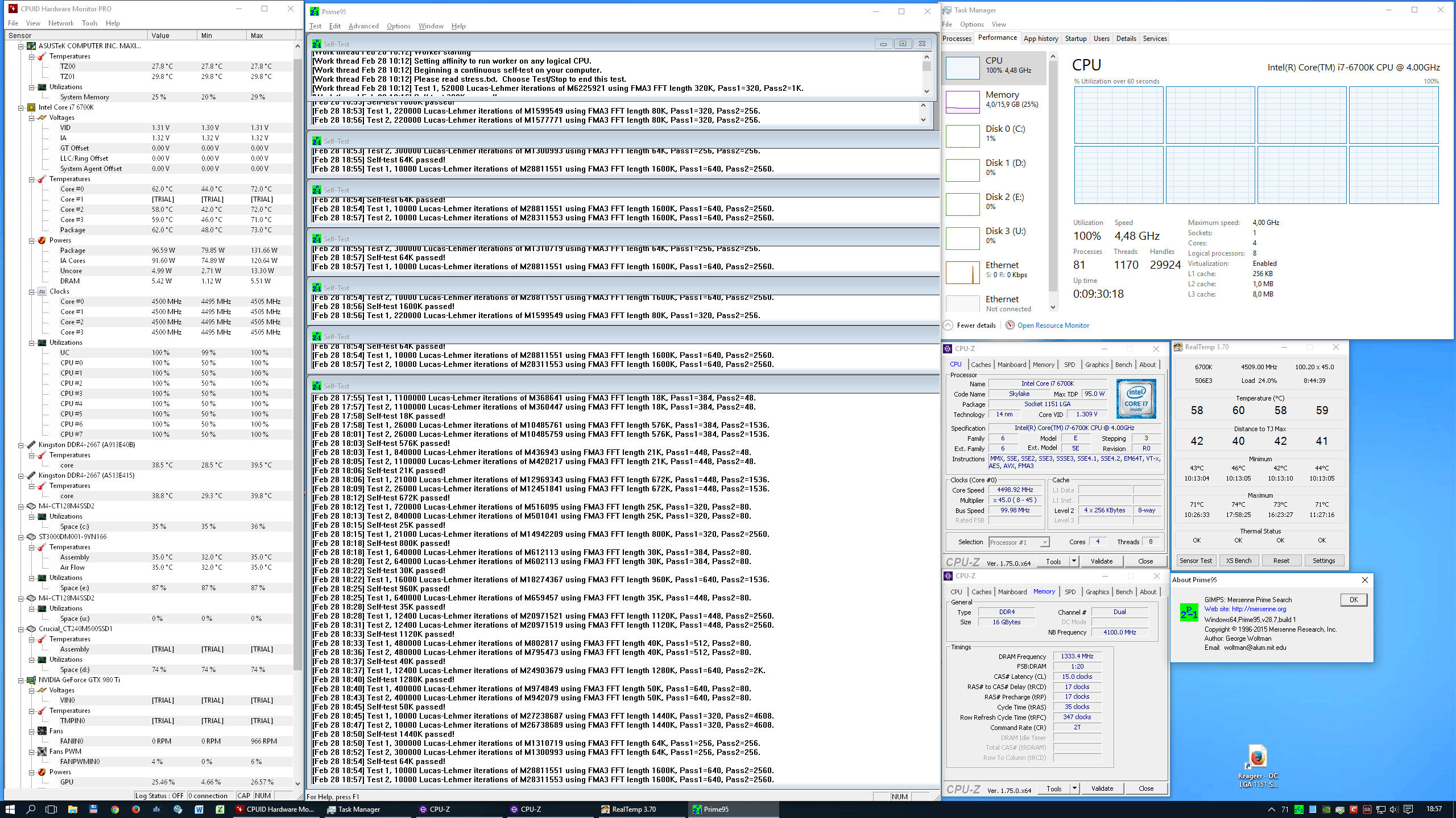

Thanks, hij draait Prime95 nu wel stabiel:
Afbeeldingslocatie: http://static.tweakers.net/ext/f/QwbUt9ATQxFEZBZWlPybfSaD/medium.png
Kijk, nu ben je goed bezig. :)

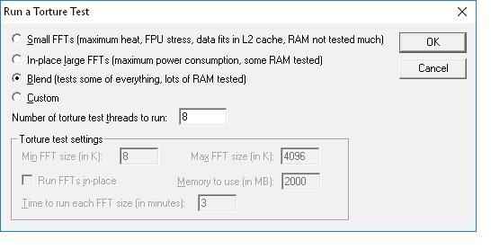

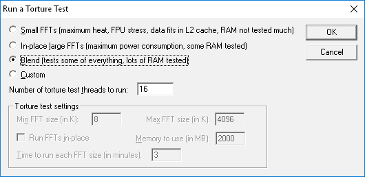

  • Help!!!!
  • Registratie: Juli 1999
Help!!!!
Mr Majestic
Vraagje over Prime. :)
Wat is nu de juiste setting voor "Number of Torture test threads to run" :?
  1. Gewoon de standaard waarde ?
  2. Gelijk aan fysieke cores ?
  3. Gelijk aan fysieke cores + enabled hyperthreading cores ?
Bij mijn 6700K met Hyperthreading enabled, komt prime automatisch met 16.
Ik zou zelf verwachten dat optie 3 het meest logisch is. In mijn geval dus 8 invullen.
Afbeeldingslocatie: http://tweakers.net/ext/f/8NtmACUUCqfb74XUzKC4jHjZ/full.png
Voor de "Torture Test Settings" ('greyed out waarden') gebruik ik eigenlijk altijd de standaardwaarden.
Dit is normaal gesproken toch afdoende voor een stabiliteitstest :?
Maw je verandert dit alleen als je specifieke zaken / fouten wilt testen :?
[ Voor 29% gewijzigd door Help!!!! op 28-02-2016 11:00 ]

  • undeepdiver
  • Laatst online: 29-01 18:11
@ Help
Kijk eens kerel.. had ik speciaal voor jou in het topic gezet.. :+
http://overclocking.guide/stability-testing-with-prime-95/
De meeste PC problemen zitten tussen het scherm en de stoel...!
  • Help!!!!
Help!!!!
Mr Majestic
Ok thx! :o
Dit artikel ken ik, wist alleen niet of het allemaal (nog) klopt, dus vandaar ff check :P
Meen dat jullie in dit topic aangeven dat een acceptabele 24/7 stabiliteitstest een 8 uur Prime blend test is. En dat hij in die tijd alle FFT's een keer checkt. Echter met de custom settings uit jouw link praten ze over 21 uur.
Dus wat is het nu :? :)
Op dit moment draai ik in ieder geval een test op Blend standaard setting met threads op 8 @4500mhz. Hij is nu ongeveer 3 uur bezig en max temp is 73C volgens RealTemp.
Indien die het 8 uur volhoudt zal ik uitgebreidere settings en de standaard screenprint posten.
PC Specs
  • undeepdiver
@ Help
Je mag natuurlijk zo lang testen als je wil, er zijn vele meningen maar die 8 uur is bedacht omdat je dan alle test doorlopen hebt. Ik vind 8 uur genoeg, ben ik klaar doe ik twee tikjes V core erbij en je bent 100% rock sollid 24/7

  • Help!!!!
Help!!!!
Mr Majestic
Ok, ben dus ook maar weer eens begonnen met SkyLake OC’n. :)
Hierbij kijk ik vooral naar de CPU en is Memory wellicht een vervolg.
Verder heb ik wel lang ervaring met overklokken maar vooral gericht op een redelijke overklok voor 24/7 gebruik. Mijn kennis is lang niet perfect en ben zeker geen diehard OC’r.
Mijn doel is:
  • stabiele 24/7 OC van 4500mhz. (Alles hoger is leuk meegenomen maar geen doel op zich).
  • binnen veilige waarden (max 85c en zo laag mogelijke ‘veilige’ voltages)
  • waarbij alle oorspronkelijke CPU functies intact blijven (Speedstep, HyperThreading, C states etc.)
  • dmv multiplier OC. Dus BCLK blijft 100.
  • Cache OC is geen priority
Stabiel is voor mij:
  • 5 uur Linx v0.6.5 (Mem all) &
  • 8 uur Prime95 v28.7 Blend
  • Geen issues bij normaal (maar intensief) gebruik incl. gamen (GTA V ; BF4 etc)
Mijn Hardware (zie ook sig):
  • 6700K + Noctua NH-U12S (1 fan)
  • Asus ROG MAXIMUS VIII HERO (Laatste BIOS 1402) + 80mm Noctua fan gericht op Z170 chipset.
  • Kingston HyperX Fury HX426C15FBK2/16 – 16GB (2*8) – 2666MHz – 1.2v
  • Dimastech benchtable met alleen 80mm fan bij chipset
  • Corsair AX760
  • Inno3D - 980Ti
Gebruikte software:
  • Win 10 Pro x64
  • LinX 0.6.5 (memory all setting)
  • Prime95 v28.7 (Weet dat hier vooral 27.7 wordt aangeraden maar begrijp van andere fora dat 28.7 geen probleem is icm. Skylake)
  • RealTemp 3.70
  • HWiNFO x64 v5.21beta
  • CPU-Z x64 v1.75.0
  • TaskManager
Gebruikte Guides o.a.
  • Tweaktown
  • Overclock.net
  • Tips uit dit topic.

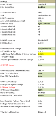

BIOS Settings ASUS
Afbeeldingslocatie: http://tweakers.net/ext/f/uyUfHQFAUeT49TJOpt9xrcpj/full.png
Settings Prime Blend:
Afbeeldingslocatie: http://tweakers.net/ext/f/EgserzfdUvq879In7HRjsWPf/full.png
Quick n Dirty Resultaat - 8+ uur Prime Blend
Omgevingstemperatuur 21C:
Afbeeldingslocatie: http://tweakers.net/ext/f/KqWrkZXOSezQPtCbBCErxEg5/thumb.png
Problemen tegengekomen:
Adaptive Mode
Adaptive mode geeft in software onder stress wat hogere vCore dan ingesteld. 1.280v wordt 1.31v :X
Dit probeer ik te compenseren door wat lagere LLC.Maar dat echt invloed heeft / zo werkt. :?
Heb ook gelezen dat Adaptive mode op Skylake enigszins borked is en door Intel microcode opgelost moet worden.
[ Voor 9% gewijzigd door Help!!!! op 02-03-2016 20:17 ]

  • undeepdiver
paco2013 schreef op zondag 28 februari 2016 @ 15:03:
eerlijk gezegd vind ik al die stress test een beetje onzin, dat ik weinig weet van skylake wil niet zeggen dat ik helemaal bleu ben, ik deed meestal 20 minuten prime, dan linx een 20 minuten, dan itb, dan 3d mark vantage, 11 en firestrike, en soms een handbrake erbij, nog nooit een bluescreen gehad naar het testen dus ja zeg het maar welke proggies het beste zijn, vond zelf dat als alles wat ik met mijn pc draaide soepel liep, en bleef lopen is het stabiel
Als jij blij met je pc bent dan is het prima om zo te testen, zoals ik al aangaf zijn de meningen verdeeld. Om Tweakers op het forum een goed advies te geven hebben div zeer goede overklokkers met ruime ervaring 8 uur prime blend en 5 uur linx als standaard opgegeven.
Max 85 / 90 graden op je core is de limiet. Wil jij het anders doen of verder pushen dat is prima maar het is niet het advies in dit topic.
@ Help
Dat ziet er goed uit kerel, misschien kan je nog wat verder komen je temps zijn prima.. :9

  • Help!!!!
Help!!!!
Mr Majestic
undeepdiver schreef op zondag 28 februari 2016 @ 19:43:
@ Help
Dank je! Ben zeker niet ontevreden. Meestal heb ik niet zoveel geluk met overklokken en er lijkt nog wel wat meer in te zitten.
Als ik binnenkort weer wat tijd heb ga ik er nog wat aan sleutelen. Wil ook een LinX 45min run en LinX 5uur stability test neerzetten.

Na jaren met een 2500K gedaan t hebben toch eens een upgrade gedaan.
Asus Maximous VIII Ranger gekocht met een 6600K en mn systeem draait nu dus tijd om te overklokken.
De opties in het bios zijn enorm overweldigend vergeleken met het gemak waarmee de 2500K overgeklokt kon worden. Begin t een beetje te snappen maar 1 ding zit ik mee te knoeien. CPU-Z en ook de Asus software blijven maar 3500mhz aangeven. Speedstep en EIST e.d. staan disabled en heb cpu cores op bijv. 42 ingesteld (met bclck van 100mhz) maar ook in t bios blijft de ratio maar op 35x staan. Ik krijg m niet op 42 en dus 4200mhz. Zie ik nu toch nog iets over t hoofd?
edit: hmm even F5 gedaan om optimized defaults te laden en alles opnieuw ingesteld en nu pakt ie wel de juiste ratio.
[ Voor 8% gewijzigd door JohnnyV76 op 26-03-2016 13:56 ]
Wise men speak because they have something to say; Fools because they have to say something
  • JohnnyV76
  • Laatst online: 25-11 14:39
Beetje aan t pielen geweest... ben niet ontevreden over het resultaat zover.
Temps goed en makkelijk de 4,5Ghz gehaald. Even snel 45m laten primen dus nog wel meer tests nodig maar zit nog wel wat rek in.
Afbeeldingslocatie: http://i68.tinypic.com/f19jqs.jpg
