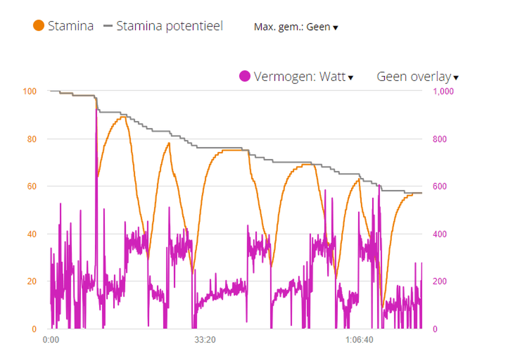

ik heb het nu ook op de 840, ik had in 1e instantie wel ergens een dataveld, maar ook weer weggehaald, ik keek er nooit naar.
wel grappig om af en toe achteraf te kijken, bv bij een 5x5 vo2max workout:
Afbeeldingslocatie: https://tweakers.net/i/S185eeN0Q8gNMufAJXoBKX4QW80=/full-fit-in/4000x4000/filters:no_upscale():fill(white):strip_exif()/f/image/bCOdYK4bNzfVbS1IXlmuGnsF.png?f=user_large
maar dit geldt voor wel meer data.. zoals bv links/rechts balans of powerphase etc. Leuk om een keer achter af te bekijken, maar het is niet echt data waar je direct iets mee kan.

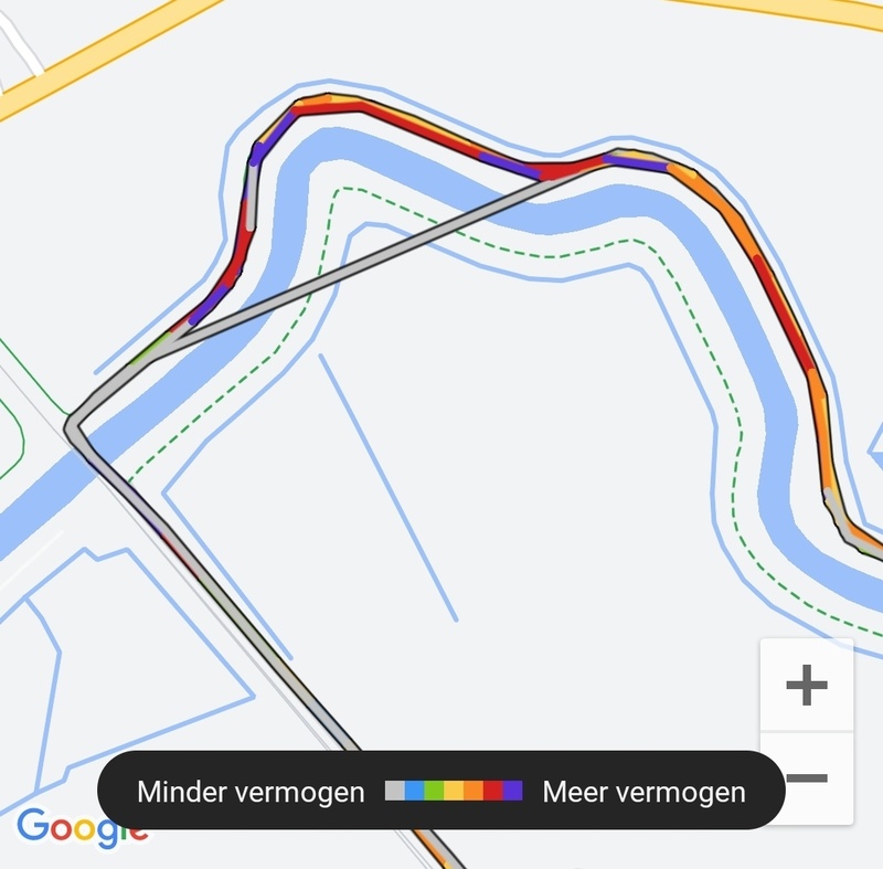

Ik heb een maffe vanavond, ritje op strava zit opeens een rechte lijn in alsof de garmin op pauze heb gezet.
Is na de pont dus dacht eerst dat ik geen gps lock ofzo had.
Km stand klopt wel. (maar snelheid,power ed weer niet)
Op garmin connect staat rit/route gewoon goed.
En ook op komoot niets geks te zien.
Geprobeerd .fit te downloaden vanaf garmin connect en die te uploaden, helpt niet.
Ook even via fitfiletools geprobeerd eerste stuk eraf te knippen en net na de pont de rit te laten beginnen maar ook dan heb ik een rechte lijn.
Iemand idee ?
https://www.strava.com/activities/11511248352
Doe ik download original van strava en laad ik die in op fitfiletools toont hij ook gewoon de goede route op fitfiletools.com
[ Voor 13% gewijzigd door DDX op 27-05-2024 20:10 ]

@DDX ik denk dat er issues zijn met Strava
Fiets maatje ziet geen enkele sportsessie van mij kwamen we achter.
FF verwijderd en opnieuw vrienden geworden : niets...
Daarbij had ik zelf twee weken geleden ook een rechte lijn in een sessie met voldoende GNSS bereik.
Heb het gelaten voor wat het is, miste +-100hm.

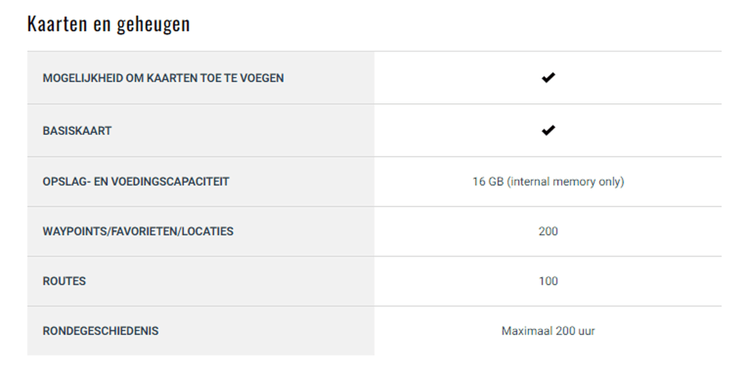

Ik rij nu met veel plezier met de garmin 530. Deze had ik gekozen juist omdat het fysieke knoppen had en geen touch. Is dat niet super irritant dat de touch reageert op vocht? Danwel regen danwel zweet?
Hebben jullie trouwens ervaring met de powerguide van de *40 versies? Is dat wat of in de praktijk nauwelijks nuttig?
  • ElGreco
  • Laatst online: 15-11 18:56
crimby schreef op zondag 2 juni 2024 @ 09:57:
De touchscreen van de 840 schijnt vele malen beter te zijn dan die van de 830 icm vocht. Daarnaast is de 840 zover ik weet de enige Garmin die bediend kan worden met zowel touchscreen als fysieke knoppen.

Het zijn niet alleen ritten, maar ook al die routes die je maakt... die ervoor zorgen dat je geheugen te vol geraakt. Maar als jij het niet niet dan moet het inderdaad niemand doen _/-\o_
@Goofyduck384 OFM (OpenFietsMap) al geprobeerd? Ik heb daar lang mee gefietst op de Edge 800, op de 830 en nu op de 1040 gebruik ik de standaard Garmin kaarten.

Ook een keer moeten doen. Teveel routes op m'n Edge 530, waardoor Komoot 'm niet meer offline wou opslaan.

De Edge 530 heeft een limiet op maximaal 100 routes/koersen.
Wil je dan dus syncen met route 101, lukt dat niet.

Dat is wat ik ook bedoelde.. qua opslag geheugen heeft niks te maken, maar eerder het aantal routes die je kunt opslaan. Ik kom uit een periode waar je zelfs moest opletten hoeveel trackpoints een GPX mocht bevatten, 500 was toen het maximum. Als je dan een MTB ritje van 100km wou rijden, had je heel veel werk om die allemaal op te splitsen, gelukkig zijn we daar van af.. maar zelfs daar is het max. 10 000.
Komoot is ook maar max. 50 routes dacht ik.. dan valt de laatste er uit automatisch van af.
Ik zie dat het op mijn GPSmap 67i er al 250 routes (voor de puristen onder ons: tracks) mogen aanwezig zijn, dus er is beterschap in het vooruitzicht :o

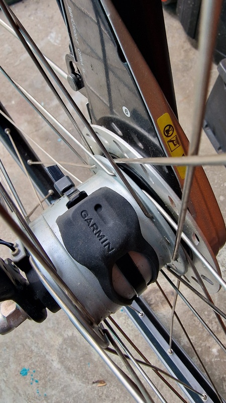

Ik heb een vraagje, ik heb voor op mijn fiets een Garmin snelheidssensor 2 gekocht, maar het rubber bandje wat hier bij zit, is veel te kort voor de dikke wiel naaf op mijn fiets. Nu heb ik al een tijd zitten zoeken of en ook andere (langere) te koop zijn, maar ik kan tot nu toe niks vinden. Weet hier iemand toevallig of deze er zijn? Of misschien een andere oplossing om toch deze sensor te kunnen gebruiken?
  • GWBoes
  • Laatst online: 15:23
@DON PAPA stukje touw of een ander elastiekje (van bv. universele garmin mount) eraan knopen om hem te verlengen?
ik heb in ieder geval ook nog nooit een langere versie van dat siliconen hoesje van de snelheidssensor gezien.

@DON PAPA Snelheidssensor om je voorwiel monteren?
  • DON PAPA
  • Laatst online: 15:05
DON PAPA
Tweaker-fan
Reginas schreef op dinsdag 4 juni 2024 @ 15:33:
De naaf bij het voorwiel is helaas net zo dik als bij het achterwiel, maar @GWBoes heeft mij wel op een idee gebracht, wat ik straks even ga proberen...

DON PAPA schreef op dinsdag 4 juni 2024 @ 15:19:
Ik gebruik meestal tie-wraps
  • Tommie12

Nog iemand last van GPS onnauwkeurigheid?
Stukje parcours met rechte lijn ondanks multi GNNS multi band
#Garmin840
En het is niet Strava, want het is al in Garmin Connect zichtbaar.
Nb: mijn vrouw heeft het op haar simple-GPS tegenwoordig bijna constant (Samsung), deze heeft het nochtans ook altijd goed gedaan.
Of moeten we de oorzaak hogerop zoeken (Russische satelietverstoringstesten ?)

Zo heb ik het nu ook opgelost, heb een extra inkeping gemaakt in universele Garmin mount voor de tie-wrap. Het zit in ieder geval super vast, ik zal wel steeds als de batterij vervangen moet worden, ook de tie-wrap meteen even vervangen in de toekomst. Iedereen bedankt voor het meedenken _/-\o_
