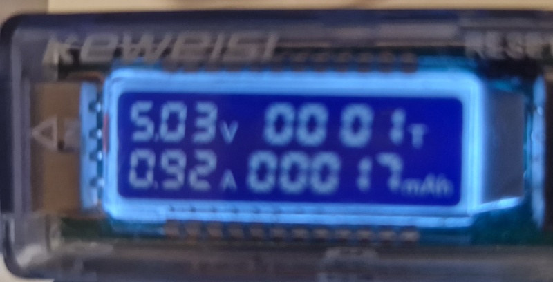

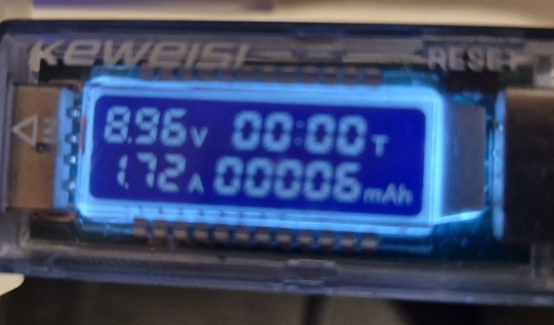

Vandaag weer een ritje van 5 uur gemaakt, bij thuiskomst was de batterij 26%. Ik heb maar meteen contact opgenomen met klantenservice via de chat, zij gaven aan dat ik geen 'zwak' 0,5 amps iPhoneblokje moest gebruiken maar een krachtigere van minimaal 2-3 amps. Zelf dacht ik eigenlijk dat stroom gewoon stroom was en dat het amperage enkel de oplaadtijd beïnvloedde, niet of de batterij de stroom vervolgens kort of lang vast kan houden...
Ik ga dat eerst maar eens proberen, eerst volledig ontladen idd en nu een samsung fast charge lader gebruiken van 2 amps.
  • raymondw
  • Laatst online: 23:42
r0g3r schreef op donderdag 14 maart 2024 @ 19:06:
Interessant!
Gebruik zelf idd altijd een Samsung lader van de S10(?) of een Ikea lader die idd ook redelijk zwaar is.
Net even een USB meter erin gestoken om mijn Bolt V2 te meten.
Eerst een S22 om te checken dat de lader voldoende aankan
Afbeeldingslocatie: https://tweakers.net/i/pdVD1Kyo59Ni9quc5Y-81rVDsvE=/800x/filters:strip_icc():strip_exif()/f/image/1PMKHEIQqM8yQ5FRxSYePy9t.jpg?f=fotoalbum_large
Daarna direct de Bolt
Afbeeldingslocatie: https://tweakers.net/i/sntT-wntr6ll94P830v6GclXfKA=/800x/filters:strip_icc():strip_exif()/f/image/fo1nYKA7hzyKctZFrSLuqgXF.jpg?f=fotoalbum_large
Unit had vanmiddag +-48% lading over, had een aantal sessies gefietst.
Kan mij voorstellen dat bij 26% dat misschien 1.2A kan worden.
Na 15min laden nog steeds 0,9A
Lijkt er idd op dat de BMS een stevige laadstroom wel lekker vind.
