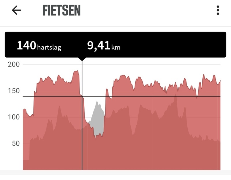

Mijn Wahoo Heart rate monitor geeft sinds kort soms ineens vreemde (lage) waarden weer. Tijdens een klimmetje zie ik mijn hartslag ineens dalen naar 60-70, terwijl ik normaal onder inspanning een relatief hoge hartslag heb en ik voel dat deze hoog is. Wie heeft dit vaker gezien en heeft er een suggestie?
Afbeeldingslocatie: https://tweakers.net/i/iYcrdPtFzrJEKmgfoEqOLC5Jhzk=/800x/filters:strip_icc():strip_exif()/f/image/X6E6bGgjRkr7dUtMYshNYOHl.jpg?f=fotoalbum_large
- batterij (bijna) op
- band (interne connecties/bedrading) versleten
- vuil op de sensoren (band kan in de wasmachine)
- gewoon stuk aan het gaan
- glitch (heb ook weleens gehad dat mijn HR ineens richting de 180 opliep toen ik voor een stoplicht stilstond.. )

vergeet deze niet :
Band te los

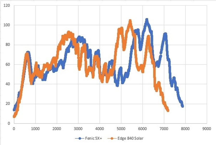

vandaag mijn eerste rondje gemaakt met een 840 solar, heb een paar jaar met een Fenix 5X+ op het stuur gefietst, dat beviel eigenlijk prima maar vrat wel bandjes. Met de rentepunten van de ING toch maar de aanschaf van een 840 solar gedaan. Leuk ding..maarrrr... Vandaag een standaard rondje gefietst wat ik al vaker heb gefietst. Blijkt nu ineens dat ik 130 hoogtemeters meer heb gefietst... Dit rondje is op de Fenix is zo stabiel dat ik op basis van afstand en hoogtemeters het rondje er gewoon uit kan pikken tussen de rest, zonder alles te openen.
Elevation correction staat uit (want barometer, idem op de Fenix). Min en max hoogtes zijn gelijk met vorige metingen met de Fenix, dus daar ligt het niet aan. Auto calibratie staat aan (idem op de Fenix) en hoogteprofiel ziet er hetzelfde uit. Gisteren de Edge gesoaked om de GPS lekker te krijgen.
De koers (uit Komoot waar ik hem vandaan heb) ingeladen in Garmin geeft nagenoeg dezelfde hoogtegegevens als nadat ik het rondje heb gereden met de Fenix. De Edge is dus degene die afwijkt. Een beetje afwijking is normaal, maar een totaal hoogteverschil van 130 meter is fors. Waren min en max hoogtemeters afwijkend geweest dan had ik het daar gezocht, maar nu weet ik het even niet.
Ik verwacht dat de Edge met de nieuwe multiband nauwkeuriger is dan de Fenix, en ik ken het gebied. Er zitten niet dermate grote afgronden of muren in waarbij de GPS scheef zou moeten gaan (is gewoon de Veluwe..) dus ik zou eerder verwachten dat de Edge minder hoogtemeters aangeeft (want nauwkeuriger) dan de Fenix, ipv meer.
Iemand een idee of vergelijkbare ervaringen? (sensor is niet vervuild, dit is de eerste keer dat ik hem gebruik)
[ Voor 5% gewijzigd door Hopjesvla79 op 12-11-2023 15:36 ]

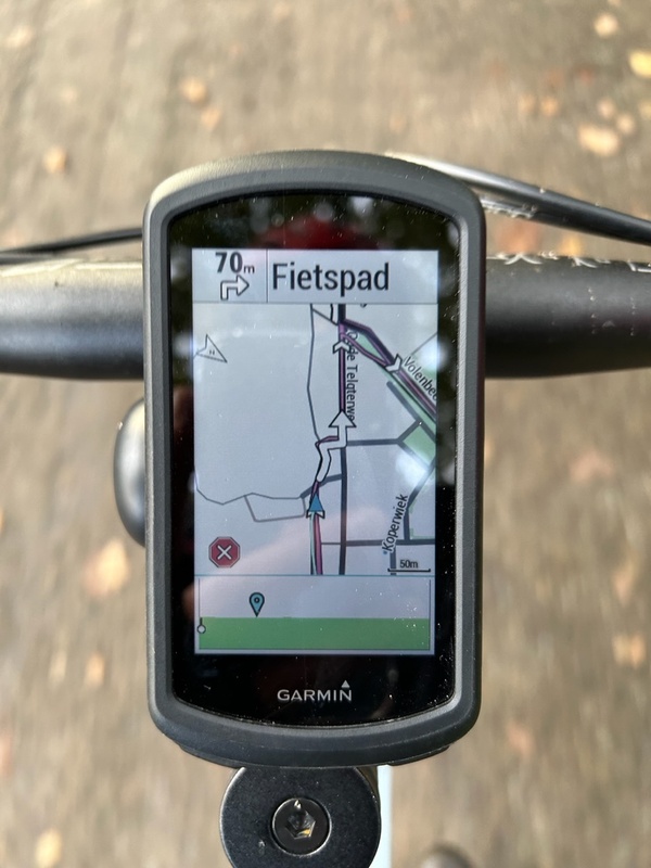

Ik heb een Garmin Edge 1030. Fijne fietscomputer, makkelijk in gebruik.
Het enige waar ik me aan irriteer, en echt niet fijn vindt, is het kleurgebruik van de kaart. Ik vind dit tijdens het fietsen echt slecht leesbaar en dus moeilijk te navigeren. Zeker als je er even snel een blik op werpt, of bij meerdere zijwegen (in een dorp, stad, bos)
Bij mij is het zo:
Afbeeldingslocatie: https://tweakers.net/i/s3zhuUD8_6JbzrkPRDV3Dr7tvNM=/x800/filters:strip_icc():strip_exif()/f/image/dwTces4ub9QUFlAxWaMhSipp.jpg?f=fotoalbum_large
Qua contrast is dit echt lastig te zien, welke weg ik moet nemen, etc. Kleurgebruik vind ik niet handig.
Online zie ik bijv dit plaatje:
Afbeeldingslocatie: https://tweakers.net/i/_Iu2_junuR9m5UarnHLTS2jUzpY=/x800/filters:strip_icc():strip_exif()/f/image/ZK7atxFEDRgk0hcnNWF5rioy.jpg?f=fotoalbum_large
Dat is veel beter zichtbaar, welke weg ik moet nemen. Maar deze instelling kan ik niet vinden in de Garmin Edge.
Iemand een tip?

Hopjesvla79 schreef op zondag 12 november 2023 @ 15:32:
Luchtdruk is met die regenbuien wel wat van slag nu he, dus vandaar dat je nu wat meer afwijkingen ziet.
Gps of wat dan ook heeft 0 invloed hierop, want gaat op basis van een barometer.

DDX schreef op zondag 12 november 2023 @ 17:39:
als luchtdruk een ding was geweest dan waren de min en max hoogtes ook anders geweest, of in ieder geval is het dan wel heel veel mazzel hebben dat nu uitgerekend die niet afwijken.
Ander punt: Bij mijn vorige runs op de Fenix is het anders wel erg toevallig dat op verschillende dagen, met verschillend weer, de resultaten nagenoeg identiek zijn en het juist deze keer, met een ander device afwijkt.
Zet ik in Connect hoogtecorrectie aan (welke aan moet staan volgens Garmin want het is een device met barometer (meeste mensen zijn trouwens überhaupt niet op de hoogte van deze feature want je ziet hem alleen als je via de website naar Connect gaat, niet in de app) dan veranderd re niet veel wat de afwijking kan verklaren, daar lijkt het dus ook niet in te zitten.
Ik ga eens kijken of ik in de Fit file iets kan vinden.
even quick 'n dirty:
Afbeeldingslocatie: https://tweakers.net/i/mozJqcTytSNCM_tLwyYc2Xk19W4=/full-fit-in/4920x3264/filters:max_bytes(3145728):no_upscale():strip_icc():fill(white):strip_exif()/f/image/tKrDXspXGKwPz5jY6P1YUrz0.jpg?f=user_large
geen schokkende zaken te zien, de oranje lijn is korter want ik heb sneller gefietst vandaag :)
Blijft vreemd. Edge start wat lager, maar die afwijking lijkt te blijven gedurende de rit. Zou de afwijking ook niet meteen kunnen verklaren. Enige wat ik me kan bedenken dat alle kleine beetjes samen de afwijking in het grotere totale hoogteverschil bepaald hebben. Wel apart dat de Fenix dus een betere weergave geeft van de theoretische route dan de Edge.
Binnenkort maar eens een ritje op de vlakke weg doen en zowel de Fenix als de Edge starten. Eens kijken hoe het er dan uit ziet.
Bij mij is het zo:
Iemand een tip?

Als je wat meer inzoomt dan is het duidelijker, maar werkelijkheid en commerciële foto's zien er altijd anders uit ;)
  • ElisabethM
Goofyduck384 schreef op zondag 19 november 2023 @ 18:38:
Iemand die hier nog iets op weet?
Andere kaart installeren? Ik gebruik Open fietsmap. Die bevalt mij wel.
  • Steeffoon
  • Laatst online: 17:06
Steeffoon
Smartphone-nerd
Je kunt de kaartstijl aanpassen naar een andere stijl.
Ga hiervoor naar de opties van het activiteitsprofiel > Navigatie > Kaart > Presentatie > Kaartthema. Daar heb ik klassiek staan. Hoop dat dit werkt voor je!

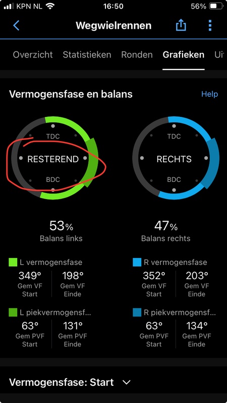

Ik rij sinds kort met Favero Assioma Duo pedalen en nu viel me direct al deze tekst op:
Afbeeldingslocatie: https://tweakers.net/i/U-RNRTAT8vyvDWifBFE_-A5c3IU=/x800/filters:strip_icc():strip_exif()/f/image/8VFdlbI87Mb9oLdiuJ6iifRK.jpg?f=fotoalbum_large
Maar zojuist valt het kwartje pas bij mij dat dit een simpele vertaalfout is. Beetje knullig aangezien het vlak daaronder wel goed gaat. :)
