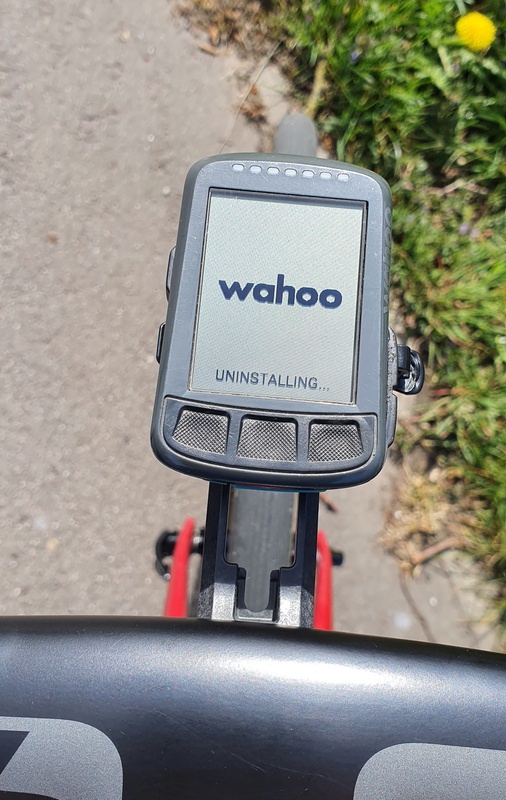

argon007 schreef op woensdag 23 maart 2022 @ 11:26:
Ik rij zelf met een Wahoo Elemnt Bolt V1 en mijn vader met een Wahoo Roam. Beiden hebben we hetzelfde probleem voor:
- Je start het toestel op
- Je gaat naar de "Map" pagina
- Je selecteert "Route", alle routes die op het toestel staan komen tevoorschijn (We hebben beiden tussen de 50 en 80 routes staan)
- Als je het toestel een 30 seconden a 1 minuut op deze pagina laat staan zijn we plots bijna alle routes kwijt en blijven er maar 15 routes meer over.
- Oplossing: op dezelfde pagina druk je terug op "Sync" en alle routes worden terug binnengehaald via Komoot. Als je dit opmerkt net voor je vertrekt is dit behoorlijk irritant daar je dan moet wachten tot de route die je wou rijden terug ingeladen is...
We zitten beiden op de laatste FW level (dit is trouwens al enkele maanden bezig bij ons) en hebben enkel Komoot & Strava gekoppeld staan aan ons toestel.
Iemand al eens heztzelfde meegemaakt of enig idee wat de oorzaak zou kunnen zijn?

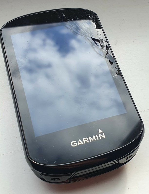

Tip: niet je Garmin 830 laten vallen... Snap nu waarom sommigen zo'n lelijk siliconenhoesje erom heen hebben.
Eens kijken of dit te herstellen is, maar voorlopig weer best tevreden met mijn Bolt v1, die gewoon een stuk duidelijker afleesbaar is en wel gewoon met lange handschoenen te bedienen is. Misschien upgraden naar een Bolt v2. Een Bolt kan je ook gewoon laten vallen.
Afbeeldingslocatie: https://tweakers.net/i/ADGi62TKQTpxnPmdA7AgTEbT0oA=/x800/filters:strip_icc():strip_exif()/f/image/sSXNbsLO6s5GzLCkLYBq9Qb6.jpg?f=fotoalbum_large
  • RigolleM
  • Laatst online: 16:12
RigolleM
@matthijsln Ik zie dat je de tether niet gebruikt, had misschien de val kunnen voorkomen ;) Zelfs als ik die van/op de fiets haal/plaats steek ik er mijn pols door :9
De Bolt mag je laten vallen? Heb ook nog de Bolt v1 liggen en die is toch een pak fragieler dan de Edge 830. Alles kan kapot, als die verkeerd valt... Maar de Bolt ging zelfs kapot door wat te hard op één van de knoppen te drukken, gelukkig nog onder garantie laten vervangen, maar dit ga je niet voor hebben met een Garmin Edge.
EDIT: ik gebruik ook handschoenen met lange vingers en kan perfect swipen op de Edge 830

matthijsln schreef op woensdag 13 april 2022 @ 10:10:
Daarom heb ik dus inderdaad een geel siliconen hoesje (geel accent past overigens prima bij mijn zwart/gele cube O-)), overigens kan ik mijn 830 prima met lange handschoenen bedienen (zelfs met regen nog wel)
En ik heb inderdaad de tether (elastiek) aan het apparaat en het stuur vast zitten, dat heeft hem al eens gered toen mijn closethegap houder knapte bij de stuurbevestiging tijdens een rit..
[ Voor 9% gewijzigd door scraemus op 13-04-2022 10:35 ]

Ik had geen valpartij met de fiets maar liet hem gewoon uit mijn handen vallen dus een tether had niet geholpen (tenzij ik em ook altijd aan m'n pols zou tetheren inderdaad 8)7 ). De Bolt v1 heb ik bijna 5 jaar en tienduizenden km's gebruikt (vast wel een paar keer laten vallen) en de Garmin is binnen 6 maanden stuk, kan pech zijn natuurlijk.
Apart dat jullie wel goede ervaringen hebben met lange handschoenen maar ik vond het echt irritant deze winter om mijn 830 te bedienen. De fysieke knoppen op de Bolt voor volgende pagina en in- en uit zoomen werken gewoon goed vind ik, behalve dat de zoomknoppen niet zo goed in te drukken zijn en het rubbertje over die knoppen op de v1 losliet.
[ Voor 7% gewijzigd door matthijsln op 13-04-2022 10:50 ]

matthijsln schreef op woensdag 13 april 2022 @ 10:47:
Ik kan wellicht op 1 hand, zelfs met 1 vinger, tellen hoeveel keer ik mijn Garmin of Wahoo laten vallen heb. De Wahoo heeft wel een zware crash tegen een auto overleeft, en de Edge al een paar keer losgekomen tijdens een jump met de MTB, maar door de tether bleef die gewoon aan mijn stuur bengelen. Als ik zie hoe anderen omgaan met hun materiaal kan ik mij inbeelden dat zo'n hoesje een extra bescherming biedt, maar ik heb het nog nooit nodig gehad.
Beiden handschoenen die ik gebruik hebben van die rubberen stripjes op de vingertoppen. Onbewust hiervoor gekocht, maar dit helpt natuurlijk.
Ja nou idd, super lelijk idd...
Even hoor: het is een fietscomputer toch? Die dingen stuiteren overal heel en vallen overal af, doe daar nu gewoon ff zo'n hoesje omheen, zie je niks van.
En daarbij, even handschoenen halen die geschikt zijn voor touchscreens, ik heb er nooit op gelet maar alle vier handschoenen die ik heb kunnen de 830 bedienen zonder problemen.
Goeie tip, maar ik heb mn garmins (heb er 3 gehad sinds 2014) al meerdere malen laten vallen (zonder hoesje en koord) en nog nooit dat soort schade gehad :X. Hoogstens een krasje op een hoek oid. Lijkt wel alsof je hem uit alle macht op de stoep hebt gegooid!
Verder ook geen enkele klachten voor wat betreft afleesbaarheid en alleen bij nat weer en lange handschoenen wel eens wat haperingen.
Edit: Hoesje? Dat is toch helemaal niet aero en zeker 12 gram gewicht. Dan hoor ik nooit bij de sub 6kg club.
[ Voor 4% gewijzigd door GerbenBK op 13-04-2022 12:33 ]
Ik heb dit ook ooit gehad met mijn Garmin 530 en laten herstellen bij www.jorphone.nl

  • matthijsln
  • Laatst online: 20-11 14:55
[...] maar voorlopig weer best tevreden met mijn Bolt v1, die gewoon een stuk duidelijker afleesbaar is en wel gewoon met lange handschoenen te bedienen is. Misschien upgraden naar een Bolt v2. Een Bolt kan je ook gewoon laten vallen.
De Bolt had er gisteren anders ook even geen zin meer in. Zat helemaal vast en na een tijdje ging die in een recovery modus door een backup firmware te installeren ofzo. Gelukkig maar een uurtje fietsen kwijt maar nadat ik weer beeld had toonde de Bolt geen kaart en was het niet mogelijk om routes te laden. Ook alle instellingen van data pages kwijt. Nadat ik hem thuis aan de wifi had gehangen was wel weer een kaart zichtbaar...
