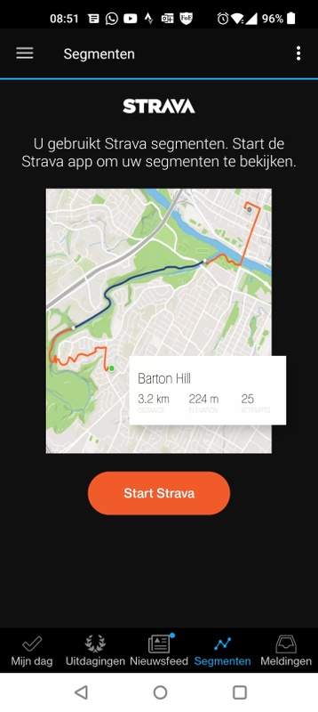

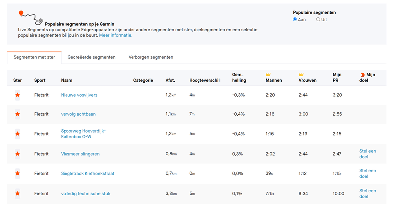

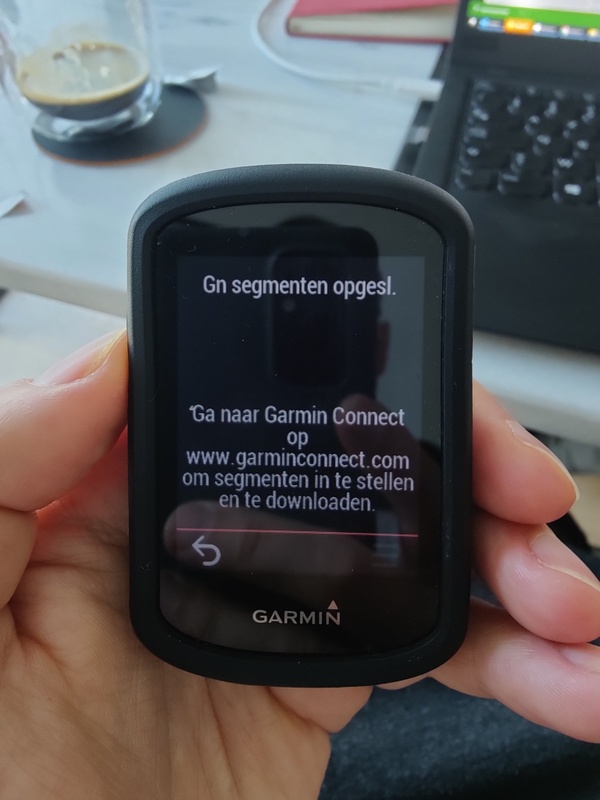

Hallo, ik heb hier een gevalletje met Strava live segments (first world problems). Ik ben sowieso Strava-abonnee, ik heb mijn Garmin-verhaal geconnecteerd met Strava en een aantal segmenten als favoriet aangevinkt. In mijn Garmin dashboard staan de segmenten mooi gelinkt, maar op mijn Edge 830 zijn ze nergens te vinden. In de app vind ik ze trouwens niet terug, maar ik kan me niet herinneren dat die daar ooit opgelijst stonden. Iemand de gouden tip, ik heb me suf gegoogled, gesynct, herstart, app opnieuw geïnstalleerd, Strava (ge)deconnecteerd...
Afbeeldingslocatie: https://tweakers.net/i/ALAuLz-k3hsV1tlUdG4Tk4mGZh0=/x800/filters:strip_icc():strip_exif()/f/image/dtHcBTX37UJ4djmfxW2sgGhP.jpg?f=fotoalbum_large
Afbeeldingslocatie: https://tweakers.net/i/Rl7a-NZW73d6lw65hsAv5AH0348=/x800/filters:strip_icc():strip_exif()/f/image/ADhdU6O1d97S4gmzREWV9PAd.jpg?f=fotoalbum_large
Afbeeldingslocatie: https://tweakers.net/i/W2ZuaIoF3OGl0s1ib4o95_TvM2U=/800x/filters:strip_exif()/f/image/BWlQfwY9xQkHA1dqlYYo99I9.png?f=fotoalbum_large
Afbeeldingslocatie: https://tweakers.net/i/33i351DAW6OZ16fXxoxfy5-aSzY=/800x/filters:strip_exif()/f/image/8PsLTeeHz40Xif1MjY1ijWL4.png?f=fotoalbum_large

Ik doe er zelf nooit iets mee, maar als het goed is werken segmenten sowieso al niet in een geplande route (ten minste dat was 2 jaar terug nog zo, weet niet of dat tegenwoordig anders is). Daarnaast vond ik dit als stappen plan (geen idee of je dat allemaal al gedaan hebt of niet). Ik weet dat Strava segmenten op edge devices altijd al een beetje een hoofdpijn dossier is geweest :X

Klopt, als je een "koers" volgt dan werken de segmenten niet, maar dat is hier niet van toepassing. Normaal zou je in dat menu van de Edge die Strava-segmenten nog kunnen togglen, maar hier is er zelfs geen één te zien..
Die tutorial heb ik inderdaad ook gevonden, maar all boxes are ticked.. :/

@Cloclo100 Ook met Garmin express via de pc? Ik heb altijd het idee dat dat bij mij de enige manier is om te syncen.
Sowieso werken die live segments verre van feilloos. Ik heb meerdere segmenten in de garmin staan die ik niet als favoriet heb gemarkeerd. Zelfs een keer een live segment gekregen van een segment die ik nog niet eerder had gefietst (wel in de buurt van mijn woonplaats of in de buurt van waar ik vaak fiets).
Heb je het dan over Strava of over Garmin-segmenten?
