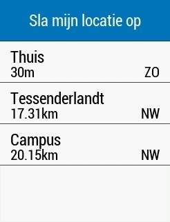

RigolleM schreef op donderdag 18 juni 2020 @ 08:31:
Je leest vaak van Edge 530 eigenaars dat men zoekt en vraagt hoe ze een rondrit (suprise me) kunnen aanmaken of zoeken hoe ze naar een POI kunnen rijden... no can do...
Niet op het toestel. Dat klopt.
Maar via Garmin connect op de telefoon is wel snel 'n te ronde maken als je ergens bent.
Kwestie van ingeven hoe ver je wil en welke richting.
En m'n telefoon gaat toch altijd mee.
Voor de POI is ook een oplossing.
Ik gebruik de de app Sendpoints. Daarmee zoek ik m'n bestemming op via http://www.sendpoints.us/.
Vervolgens geef je op de 530 de viercijferige code in en kun je de locatie terugvinden bij opgeslagen locaties. Daarna kun je zo er naar toe navigeren.
https://apps.garmin.com/n...c9-48c3-b18e-2a87aefead91

Thanks!! ik zocht nog een handigere manier om locaties (van te voren) op te slaan op de 530, want via de kaart ergens naar toe pannen/zoomen is echt een rotklus.
handig als je een mooie A-B route hebt uitgestippeld en als backup gewoon B wilt kiezen omdat je om wat voor reden dan ook afwijkt van de geplande route

Ik heb 'm gevonden toen ik een manier zocht om handig alle 13 locaties waar ik voor werk toe te voegen.
Dit was de truc om ze snel in locations.fit te krijgen. Daarna kon ik in een fit-editor de namen eenvoudig aanpassen zodat het voor mij logisch is.
Afbeeldingslocatie: https://tweakers.net/i/nTg0C0ACqrVoz-a5vOur4dJ-3JU=/full-fit-in/4920x3264/filters:max_bytes(3145728):no_upscale():strip_icc():fill(white):strip_exif()/f/image/5SkbgsGPil0EPqxICYQy7cFA.jpg?f=user_large
