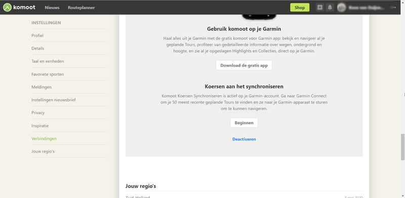

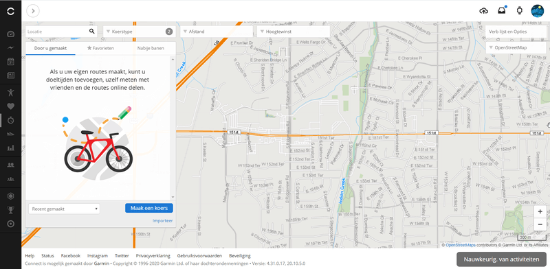

Ik heb Komoot ingesteld om te syncen met m'n Garmin. Maar er gebeurd niks, moet ik geduld hebben? Of zou het instant moeten werken?
Afbeeldingslocatie: https://tweakers.net/i/IjvFwPOkre4w1JgZ_c0iAYrAM38=/800x/filters:strip_exif()/f/image/PoewmfZFRWC7TezHJJ45MBSs.png?f=fotoalbum_large
Afbeeldingslocatie: https://tweakers.net/i/wEL8aFyzDDA5414Lu1dcFtVvBMo=/800x/filters:strip_exif()/f/image/V6ijDyVZl0E8U6KgUoXc2cjj.png?f=fotoalbum_large

@kw_nl staan ze in komoot onder gepland? dat is volgens mij wel de bedoeling, de nieuwste 50 geplande routes worden gesynced naar garmin (bij mij in ieder geval wel)

@Prulleman , Ja er staan er 4 gepland die ik vandaag heb aangemaakt...
Schijnbaar toch geduld hebben, na een uurtje staan ze er wel in...

Duurde bij mij wel even als je alles hebt ingesteld. Eerste keer syncte hij ook veel meer routes om het daarna weer terug te brengen naar 50.
Even geduld hebben misschien? Na deveerste sync gaat het bij mij in ieder geval wel gewoon snel.
