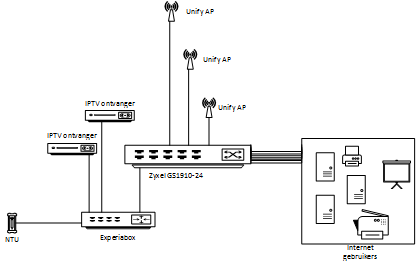

Sikkek schreef op donderdag 23 februari 2017 @ 21:14:
[img]https://tweakers.net/ext/f/Ln5z1RP9TeJXHQEOYXV5OWUG/full.png"]afbeelding[/img]
Een paar vragen hierover:
1. Is dit de goede setup als ik verder geen netwerp spullen wil aanschaffen?
Ja. :Y
2. Als nadeel zie ik dat ik zo maximaal 3 TV ontvangers kan aansluiten. Zijn er nog meer nadelen?
Ik zie ze niet, je zou nog meer ontvangers kunnen aansluiten.
3. Zorgt de Experiabox ervoor dat de TV streams niet naar de switch worden gestuurd of krijgen mijn access points ook alle IPTV pakketten voor de kiezen?
Nee, het tv signaal gaat via IGMP snooping. Dus, zower ik weet, komt dat alleen bij apparaten die erom vragen. (moet wel aanstaan op de switches.)
Wikipedia: IGMP snooping
Binnenkort wordt mijn nieuwbouw woning opgeleverd. Ik zit te tobben met hoe ik het netwerk het beste kan inrichten. Nu heb ik nog Caiway glasvezel + IPTV, via een Zyxel GS1910-24 voeg ik het internet VLAN en IPTV VLAN weer samen naar 1 poort die bij de TV weer worden gesplitst met een Netgear GS108E. De rest van de punten in mijn oude huis hebben vooralsnog alleen internet.
In mijn nieuwe huis heb ik 3 plafondpunten voor een Unifi AP-AC Lite en 8 dubbele UTP aansluitingen door het huis. Daarnaast ben ik van plan 2 tv ontvangers te gebruiken. In mijn meterkast komt een 24 poort patchpanel van waaruit alle aansluitpunten bedraad worden. Hoe kan ik in mijn nieuwe huis alles nu het beste aansluiten? Ik zat zelf te denken aan het volgende:
Aangezien je Zyxel IGMP snooping ondersteund kan je gewoon je ITV ontvangers erop aansluiten zonder dat je access points er last van hebben. Je kunt dus zo'n 26 ITV ontvangers aansluiten. :)
Zowel de experiabox als jouw switch ondersteunen IGMP snooping. Dit houdt in dat beide alleen multicast IPTV verkeer doorgeven aan de poorten waarop een IPTV ontvanger is verbonden.
Dus
1. Ik zou je IPTV ontvangers ook aan de switch verbinden. Dit heeft vanwege bovenstaande geen nadeel
2. Omdat je switch IGMP snooping ondersteunt ben je niet beperkt in het aantal IPTV ontvangers. (KPN beperkt geloof ik wel tot 6)
3. Als je geen IPTV ontvanger aan je switch hebt gekoppeld gaat daar geen multicast verkeer heen. Maar zelfs als je switch wel multicast verkeer binnenkrijgt, dan stuurt die het vanwege zijn IGMP snooping alleen naar de poorten die daarom hebben gevraagd en dus niet naar je access points.

Muis666 schreef op donderdag 23 februari 2017 @ 22:02:
Dus
Edit: Spuit 11
Bedankt voor de snelle reacties. IGMP is nog onbekend terrein voor me, wat zou ik daarvoor moeten configureren in de switch (behalve het vinkje bij enabled aanzetten?):
Zyxel IGMP snooping config

Sikkek schreef op donderdag 23 februari 2017 @ 22:09:
Ik heb die switch niet, maar ik denk dat het vinkje aanzetten voldoende is.
Ik weet niet of de IGMP proxy in de experiabox aan fast-leave doet. Zoniet dan kun je dat blijkbaar in je switch nog aanzetten op de poorten waar een IPTV kastje aan zit, maar dat is optimalisatie geneuzel.
