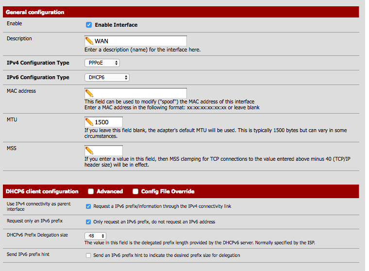

Voor pfSense zou ik zo een nieuwe guide (of export) kunnen maken met de juiste ranges, classless en geen DHCP server options of een OVA waarbij je alleen de juiste NIC(s) toe moet wijzen en de ranges uit de routes naar de IGMP proxy hoeft te kopiëren. (Of via een script?) Met pfSense is het alleen lastig dat je of geen VLANs moet gebruiken, maar een (v)Switch ervoor die elk VLAN op een (v)NIC zet, of de igmpproxy binary moet vervangen.

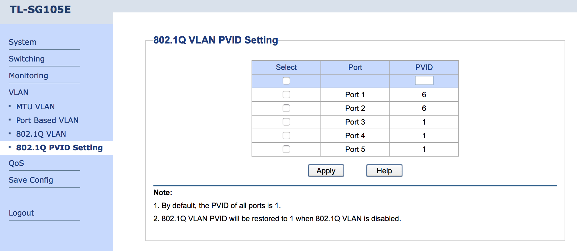

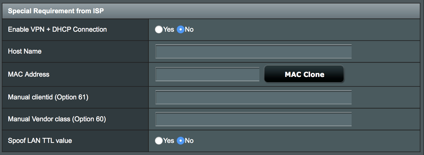

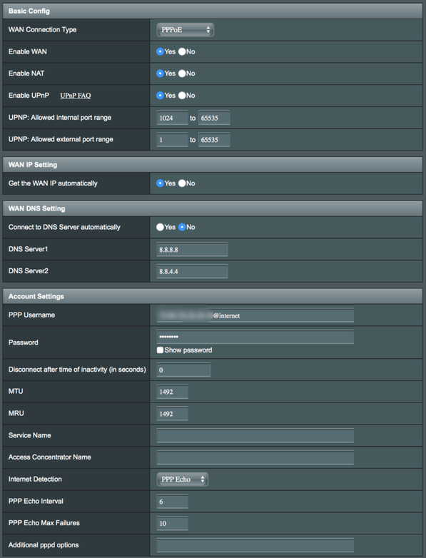

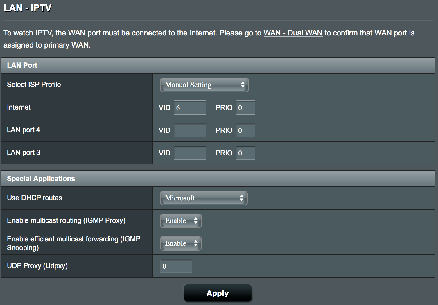

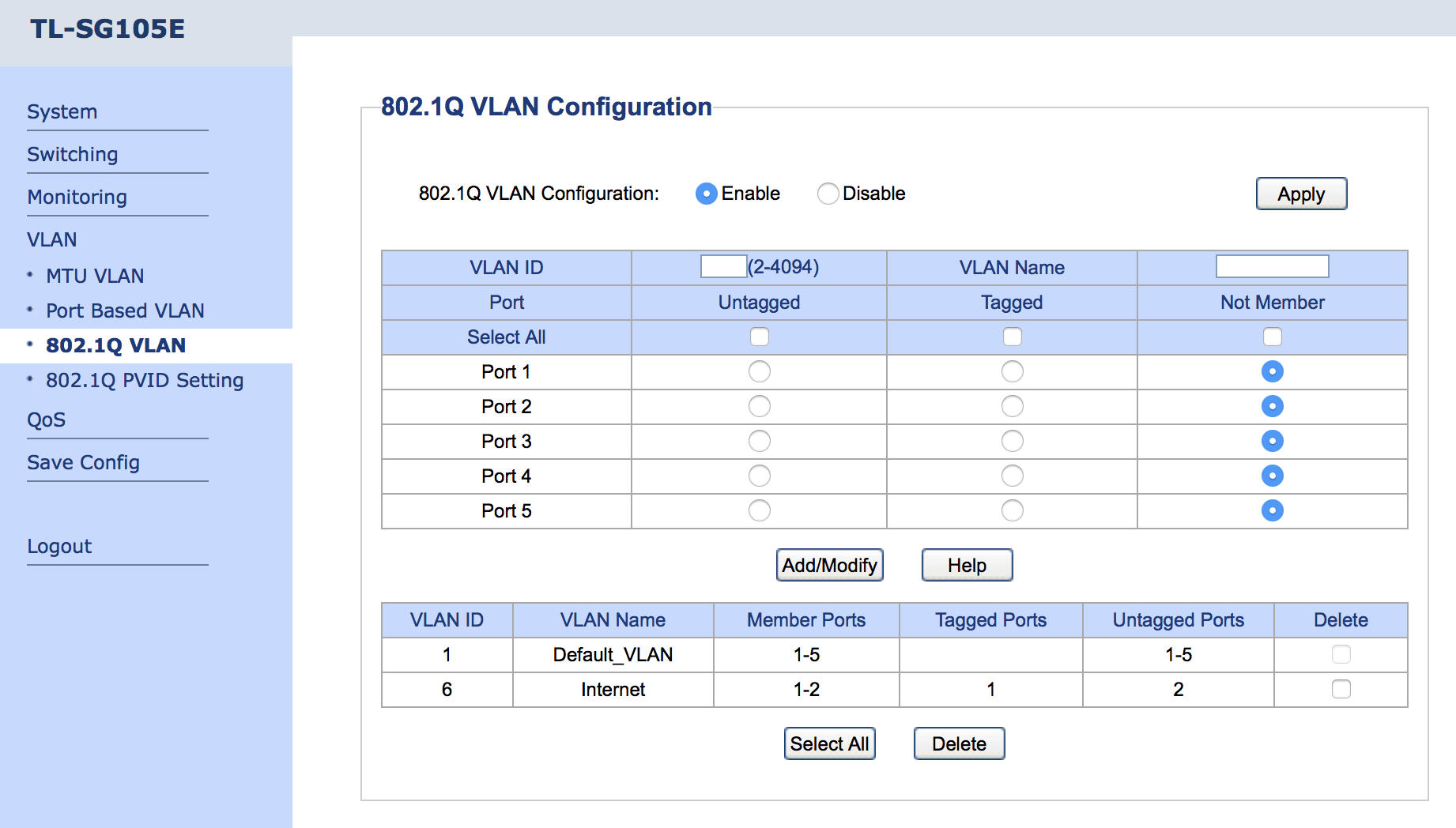

Momenteel probeer ik internet werkend te krijgen via configuratie 1 van netwerkje.com, met een TP-Link TL-SG105e Switch en een Asus Rt-AC3200 met AsusWRT-Merlin (nieuwste versie). Instellingen op de switch zien er als volgt uit:
VLAN conf:
TL-SG105E VLAN
PVID conf:
TL-SG105E PVID
En op de router:
WAN:
AsusWRT PPPoE
ISP-Specific WAN:
AsusWRT PPPoE ISP
Ik blijf op de router de melding houden dat er een timeout plaatsvind tijdens PADO, wat volgens mij betekend dat er iets fout gaat in de configuratie van de switch maar ik zou niet weten wat.
Wie kan me vertellen wat ik fout doe? :|

Haal de switch er tussen uit en stop de kabel van de NTU in de Asus zijn WAN poort. Zet daarna bij LAN -> IPTV "ISP profile" op "manual" en "internet" VID 6 -> PRIO 0.
RT-AC3200 IPTV
Geeft helaas nog steeds:

Met de ExperiaBox werkt het wel neem ik aan? Probeer eens andere username/password combinaties?
  • DLeijen
  • Laatst online: 22-11 17:52
xh3adshotx schreef op zondag 19 februari 2017 @ 20:06:
ExperiaBox werkt inderdaad, Heb de volgende logins geprobeert:
<WAN-MAC-ExperiaBox>@internet (Staat op de Experiabox ingesteld)
<WAN-MAC-Asus>@internet
<WAN-MAC-ExperiaBox>@direct-adsl
<WAN-MAX-Asus>@direct-adsl
Geprobeerde wachtwoorden (mogelijk niet met alle hierboven gemelde loginnamen):
kpn
KPN
welkom
Welkom
Welkom01
welkom01
Wat kan ik verder proberen?

het moet zijn
kpnkpn

Nope nog steeds Timeout op PADO.
  • sl1000
  • Laatst online: 17:11
Naam en wachtwoord maakt geen lor uit.
Dus er gaat ergens iets mis met de vlan tagging aan de voorkant.
  • DLeijen
sl1000 schreef op zondag 19 februari 2017 @ 21:43:
Dat vermoeden had ik al, maar kom er niet achter WAT er dan fout gaat. Heb het gevoel dat die VLAN tagging op de router niet goed gaat, vandaar dat ik eerst een managed switch had gepakt, maar daar dus exact hetzelfde probleem. Staat er toch ergens een waarde verkeerd?

Je router zit toch wel in port 2 van je switch, neem ik aan?

Het kpn pppoe login wachtwoord is: ppp
Wat voor router en verbinding heb je.
Niet alle routers kunnen pppoe vlan op de WAN en wanneer je adls hebt van kpn moet wel een adls router hebben en daar gebruikt kpn PPPoA en geen PPPoE. Ook zie ik in de screenshot dat vlan6 op de Lan doet en niet op de WAN

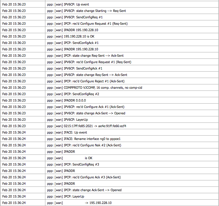

Ik probeer nog steeds om pfsense werkend te krijgen met IPv6. Heeft iemand dat hier al voor elkaar?
Goede vraag :)
Kan je een packet capture maken van de DHCP response die je krijgt? En in het ideale geval ook van het verkeer dat de Experiabox in de oorspronkelijke situatie?

jdejonge1991 schreef op maandag 20 februari 2017 @ 14:11:
Heeft pfSense zelf wel toegang tot IPv6? Of gaat het om zowel de clients als pfSense.

  • jdejonge1991
  • Laatst online: 22-11 23:19
ANdrode schreef op maandag 20 februari 2017 @ 15:03:
Goede vraag :)
Raven schreef op maandag 20 februari 2017 @ 15:12:
Gaat om zowel clients als pfsense.
Settings in WAN interfacen:
Afbeeldingslocatie: https://tweakers.net/ext/f/yC6SgmHt0MOVah7Tu4YKZZ0q/thumb.png
Resultaat in logs (grijze vakjes zijn mijn ipv4 adres):
Afbeeldingslocatie: https://tweakers.net/ext/f/5eoksia4xdsWAAfEOSJtj31S/thumb.png
Er wordt een ipv6 gateway aangemaakt, die gaat naar: fe80::ae4e:91ff:fe66:ecf4
Al zegt pfsense dat ie offline is. Vraag me sowieso af of dit kloppend is, aangezien deze gateway niet veranderd met elke wijziging die ik maak.
Heb helaas de Experiabox niet makkelijk voorhanden...
[ Voor 9% gewijzigd door jdejonge1991 op 20-02-2017 15:43 . Reden: quote toegevoegd ]

  • Thralas
  • Laatst online: 22-11 17:19
Ik zie allemaal regels over IPv6CP, dat lijkt niet hetzelfde als DHCPv6?
Tijd om een packet capture te maken.. ;)
  • ANdrode
ANdrode
jdejonge1991 schreef op maandag 20 februari 2017 @ 15:43:
fe80 is de link-local unicast range (RFC5156 sectie 2.4). Daarmee kan je het internet niet bereiken
Dat IPv6CP print wel iets dat een IPv6 range zou kunnen zijn. Maar heel veel hex ranges kunnen een ipv6 range zijn :+

  • jdejonge1991
ANdrode schreef op maandag 20 februari 2017 @ 19:47:
Thralas schreef op maandag 20 februari 2017 @ 18:33:
Kwam net dit tegen: https://forum.pfsense.org/index.php?topic=65832.15
Blijkbaar zijn er problemen bij pfsense... De dhcp6 client wordt gestart voordat er een pppoe connectie is, waardoor de dhcp6 failed. Als ik handmatig de client start gaat het beter:
/usr/local/sbin/dhcp6c -f -d -D -c /var/etc/dhcp6c_wan.conf -p /var/run/dhcp6c_pppoe1.pid pppoe1
Afbeeldingslocatie: https://tweakers.net/ext/f/eEGcCgUl2AaFGiiGFOwpHTKq/thumb.png
Ik krijg nu een prefix en alle lan clients krijgen een ipv6 adres! Ik kan nu ook alles pingen en dns werkt naar wens.
Browsen lijkt alleen nog niet te werken. Alle sites met ipv6 ondersteuning blijven laden. Ik denk dat het ergens met de routing fout gaat, kan alleen nog niet vinden waar. De gateway staat ook nog op offline, denk dat het daar zit?

  • jdejonge1991
jdejonge1991 schreef op dinsdag 21 februari 2017 @ 11:30:
Ah heb het werkend! Mtu stond verkeerd ingesteld. Nu hard op 1492 gezet, alles draait nu goed!
  • ANdrode
ANdrode
jdejonge1991 schreef op dinsdag 21 februari 2017 @ 12:33:
Goed gevonden :D. Dit gaat mij helpen wanneer ik het zelf opzet.
Laat je ICMPv6 verkeer toe? Dit is essentieel om een werkende IPv6 verbinding te hebben.
Over de MTU: De standaard maximum MTU is 1492. Doordat er een PPPoE tunnel omheen zit is de ruimte die overblijft in principe kleiner (8 bytes).
RFC4638 introduceert een mogelijkheid om bij PPPoE een grote MTU te onderhandelen. Geen idee hoe dat in pfsense werkt :>
In een reddit thread staat hoe je die support gebruikt. Het lijkt er op dat je alleen de MTU van de WAN interface op 1500 moet zetten.
[ Voor 16% gewijzigd door ANdrode op 21-02-2017 12:40 ]

  • jdejonge1991
ANdrode schreef op dinsdag 21 februari 2017 @ 12:37:
Over de MTU: De standaard maximum MTU is 1492. Doordat er een PPPoE tunnel omheen zit is de ruimte die overblijft in principe kleiner.
MTU stond eerst op 1500, maar dat gaat mis dus.
Ik heb ICMPv6 niet bewust op allow gezet, zie hem ook niet staan in de firewall. Heb wel een rule gemaakt dat 'Default allow LAN IPv6 to any rule'. Misschien dat pfsense hier zelf nog iets mee doet.
Wat mij geholpen heeft is de handmatige dhcp6 client starten. Ik draai nog pfsense 2.2.6, omdat 2.3 problemen met IGMP heeft. In 2.4 is dat gefixt, maar die is nog in een vroeg stadium volgens mij.

  • jdejonge1991
ANdrode schreef op dinsdag 21 februari 2017 @ 12:49:
Misschien zitten er al goede defaults in. Ik kan er ook weinig over vinden.
Wat zegt http://test-ipv6.com/ ?
Test met een IPv4 DNS record
goed (0.100s) gebruik makend van ipv4
Test met een IPv6 DNS record
goed (0.071s) gebruik makend van ipv6
