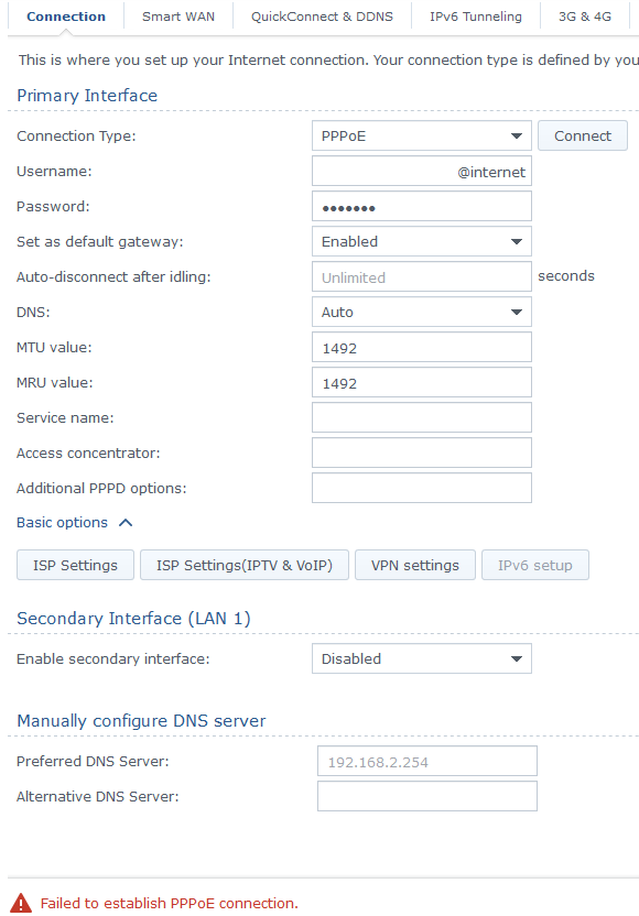

  • Laatst online: 10:03
YaYo86 schreef op dinsdag 14 februari 2017 @ 12:29:
Ik ben opzoek naar, waarschijnlijk, het ww om de PPPoE sessie op te zetten op mijn eigen router (Syno RT100AC). Ik gebruik username XX-XX-XX-XX-XX-XX@internet en de pw's kpn, kpnkpn en welkom. Alle drie lijken ze niet te kloppen. De KPN monteur die net mijn verbinding heeft opgeleverd vertelde me dat ik gewoon de UTP kabel vanuit de werkkamer (een Syno NAS, desktop en simpele switch) vanaf de eb in mijn eigen router lanpoort kan prikken en dan zou ik al mijn devices bekabeld kunnen aansluiten. Niet dus.. Wat zie ik over het hoofd?
Niemand?

RobinF
Haal de gebruikersnaam eens uit de Experiabox, Bouw je die PPP-sessie wel op het goede VLAN?

  • YaYo86
RobinF schreef op donderdag 16 februari 2017 @ 08:02:
Username komt uit de EB. Hoe weet ik of de sessie over het juiste VLAN gaat?

  • YaYo86
Tylen schreef op donderdag 16 februari 2017 @ 08:10:
Daar zit geen check op. Alles is goed.
In mijn Syno router wel: Failed to setup PPPoE session, oid.

YaYo86 schreef op donderdag 16 februari 2017 @ 08:11:
Zou je eens een screenshot van je instellingen kunnen posten?
  • YaYo86
xh3adshotx schreef op donderdag 16 februari 2017 @ 15:03:
Uit mijn Syno router:
Afbeeldingslocatie: https://www.uploadarchief.net/files/download/untitled4.png
De kabel loopt via poort 4 op de eb naar de WAN poort op mijn Syno. Wanneer ik hem in poort 1 op mijn Syno prik krijg ik hetzelfde resultaat met de eerder genoemde ww's.
(Het MAC adres heb ik even weggelaten maar de username is overgenomen uit mijn eb).

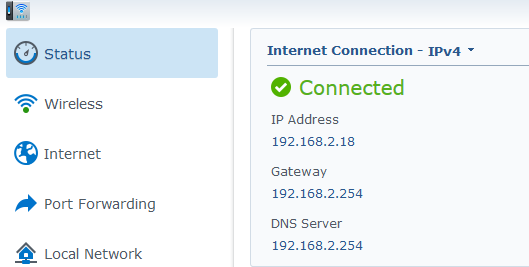

YaYo86 schreef op donderdag 16 februari 2017 @ 20:34:
Als dat ding in het LAN van de EB zit kan je gewoon DHCP gebruiken.
  • YaYo86
RobinF schreef op donderdag 16 februari 2017 @ 20:45:
Mijn Syno krijgt ook gewoon een IP van de EB maar ik kan niet het internet op via de Syno. Rara politiepet :9
  • RobinF
  • Laatst online: 23-11 10:09
RobinF
YaYo86 schreef op donderdag 16 februari 2017 @ 20:50:
Wat staat er bij WAN allemaal dan als ie een IP van de EB krijgt?
Maar dan heeft die EB toch al een PPPoE verbinding opgezet. En een internetverbinding.
Dan hoef je toch niet nog eens PPPoE te doen bij een apparaat wat daar achter hangt?
  • YaYo86
RobinF schreef op donderdag 16 februari 2017 @ 20:51:
Wat bedoel je? Neem even aan dat je dit bedoeld:
Afbeeldingslocatie: https://www.uploadarchief.net/files/download/untitled5.png
  • YaYo86
Verwijderd schreef op donderdag 16 februari 2017 @ 20:57:
Zou je zeggen, toch krijg ik het niet aan de praat..

Euh? Tja. Je router lijkt aan de WAN kant in ieder geval wel een internetverbinding te krijgen. Daar is die screenshot van toch? Je hebt het Local Network wel op een andere reeks dan die de EB gebruikt?
[ Voor 12% gewijzigd door Verwijderd op 16-02-2017 21:29 ]

  • rjhilbrink
  • Laatst online: 16:10
YaYo86 schreef op donderdag 16 februari 2017 @ 20:57:
Zoals @Verwijderd zegt. Heb je niet toevallig achter je router dezelfde IP-adres range in gebruik?
Dus krijg je in je lan achter de router ook een 192.168.2.x adres?
Verwijderd schreef op donderdag 16 februari 2017 @ 21:27:
Dat klopt ja. LAN zit inderdaad in een andere range: 192.168.1.X.
xh3adshotx schreef op donderdag 16 februari 2017 @ 22:42:
Dan moet je de eb helemaal weghalen en de kabel van de ntu in de wan poort van de syno doen. Vziw krijg je dan alleen routed iptv niet werkend.
Net geprobeerd maar ook dat werkt niet.
rjhilbrink schreef op vrijdag 17 februari 2017 @ 00:10:
Nee dat is dus 192.168.1.X.

Gaitman schreef op zaterdag 2 januari 2016 @ 19:30:
Dit zijn de instellingen die ik heb gedaan:
1.
2.
  • |sWORDs|
  • Laatst online: 14-04 12:48
|sWORDs|
vSphere/ESXi
Dat is een switch en geen router.
