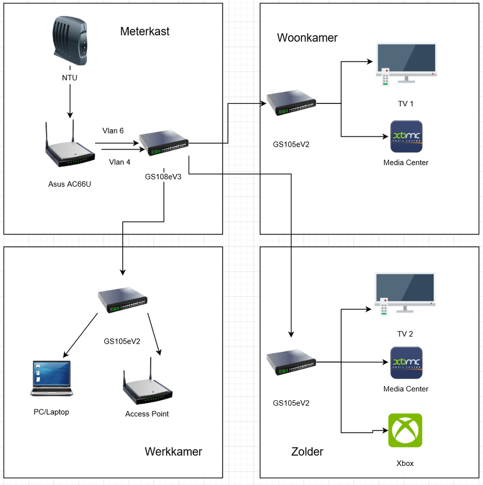

  • bassio
  • Laatst online: 00:18
itxs schreef op vrijdag 11 maart 2016 @ 12:41:
Je huidige setup gaat niet werken zonder dat je aanpasisngen doet en scripts op de ASUS gaat draaien, zoek op mijn naam of op Routed IPTV voor settings op een Asus.
Of je gaat Vlan4 IPTV volledig seperaat aan bieden over je Asus,
IPTV VLAN4 komt dan uit op 1 port van je asus router waarna je deze moet patchen op een switch en je daar oop VLAN4 tot aan de IPTV ontvanger moet doortrekken.
of je gaat het routed configureren (Dat heb ik goed werkend gekregen op deN66U en een ander forum lid op een 68. Dus technisch gezien kan het.
Het kan wel, maar je moet voornamelijk in je switch aan de gang en IPTV VLAN komt dus maar uit 1 switchport op je Asus.
Dit is de setup die ik voor ogen heb.
Afbeeldingslocatie: http://tweakers.net/ext/f/2ecHUabeynP6anSok4UPPAYS/full.png
Er staan nog wat meer componenten in, maar daar kom ik dan wel uit. Dat zijn gewoon dingen met een internet aansluiting.
Is dit een mogelijke setup en zo ja, hoe zou ik de dingen dan in moeten stellen.

  • itxs
bassio schreef op zaterdag 12 maart 2016 @ 14:54:
Ik heb het bijna aan de praat, maar gaat volgens mij niet werken zonder extra scripts via command line/ssh toe te voegen aan mijn router.
Ik heb de Switches allemaal kunnen configureren en internet werkt, maar tv krijg ik alleen maar in bridged modus met een ipadres in de 10.x.x.x reeks, terwijl ik dit juist in de 192.168.2.x reeks wil.

  • itxs
bassio schreef op vrijdag 11 maart 2016 @ 20:53:
Zie mijn config die ik gepost heb boven deze post.. (je zal zowiezo als je niet routed wil gaan VLAN4 je hele netwerk door moeten trekken en geisoleerd moeten houden van je overige LAN).
Of als je routed wil, mijn beschrijving moeten volgen.
