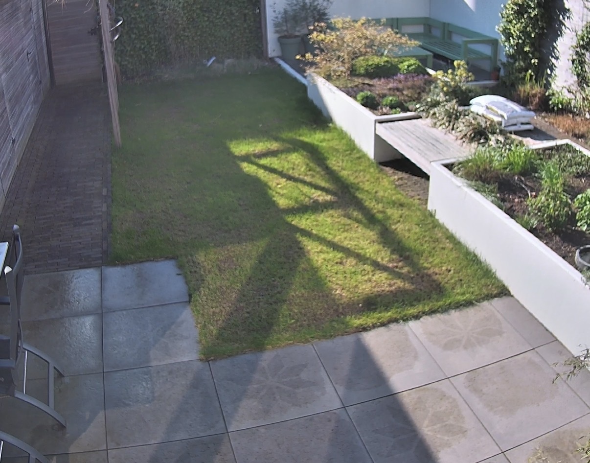

Mijn Gardena Smart SILENO City 500 is aan vervanging toe. Nou heb ik via via de nieuwe Sunseeker Elite X7 Gen 2 een tijdje ter test en die doet het op zich meer dan prima (mag ook wel ;) ), maar de randjes van het gras worden alsnog niet goed meegenomen. De Gardena had daar ook al moeite mee (met perimeterdraad) en de Sunseeker (zonder draad) pakt het hier en daar wel mee, maar niet volledig. Moet dus 6-7 maanden per jaar 1x in de week met de kantjesmaaier erlangs. Nou is dat een luxeprobleem, maar ik heb wel betere dingen te doen :)
Ik zie in de topicstart al benoemd worden dat kantjes altijd een probleem zijn. Verderop in dit topic komt o.a. de Mova Lidax Ultra langs met een specifieke oplossing voor de kantjes, maar daarbij wordt dan wel genoemd dat dit op de grens met bestrating is (check?). Want ik heb dergelijke kanten en daar wordt geen enkele grasmaaier gelukkig van:
Afbeeldingslocatie: https://tweakers.net/i/REptKZGqJK696HXFqgglgja-bYA=/x800/filters:strip_icc():strip_exif()/f/image/N6pwacaZMjw379xYMyj9QXrV.jpg?f=fotoalbum_large
Trekt het gras ook kapot:
Afbeeldingslocatie: https://tweakers.net/i/ZBIBbSxqjfpVPKshp4WXK_hTRWI=/x800/filters:strip_icc():strip_exif()/f/image/negE4isdixguyjsIEpFXDTHV.jpg?f=fotoalbum_large
Verder werkt het ondanks het natte gras prima:
Afbeeldingslocatie: https://tweakers.net/i/K2zyC3tNVWi7eGv7ca8fkoZljaw=/800x/filters:strip_icc():strip_exif()/f/image/jkfJ8myo8rBkBJWoiIyCp8Fb.jpg?f=fotoalbum_large
Nou kan ik natuurlijk wel de grond in de tuin verhogen waardoor ze op gelijk niveau komen, maar dan trekt de grasmaaier ook iedere keer grond mee het gras op en daar pas ik voor.
Moet ik dit accepteren, moet ik de border vervangen door een hoger liggende platte steen zoals een graskantsteen, of zijn er varianten die ook dit soort kantjes goed meenemen? We gaan de komende maanden de tuin toch doen, dus kan dan evt. goede oplossingen direct meenemen.
Wel leuk om te zien, de Gardena rijdt 2 uur lang doelloos random rond en de Sunseeker is binnen 10 minuten klaar. Beide "concurrenten" tijdelijk naast elkaar:
Afbeeldingslocatie: https://tweakers.net/i/t7G2_ts88RR9iv7qaFlcmXS1dFI=/800x/filters:strip_icc():strip_exif()/f/image/EpfjCWP5kOnKFEqeZFuwEjj4.jpg?f=fotoalbum_large
  • Gwaihir
Taro schreef op zondag 29 maart 2026 @ 11:22:
Die voren zie ik hier wanneer hij met z'n voorwieltje over de rand gaat en vervolgens moeite heeft het weer het gras op te trekken. Dus inderdaad het hoogteverschil heel beperkt houden.
Dat daardoor grond mee het gras op komt herken ik niet / stelt niets voor. D.w.z. de grasrand is hier vaak 'n puinhoop. Hark ik regelmatig terug de border in. Maar dat komt door de merels, niet door de maaier.
  • Taro
Taro
Gwaihir schreef op zondag 29 maart 2026 @ 11:40:
Toevallig ingezoomd op het rechtervoorwiel van de Sunseeker? :)
Aan het eind besloot hij nog een heel rondje rondom het gras te doen, met het rechterwiel in de natte grond en linkerwiel op het gras. Om vervolgens het terras mee te pakken en daar een deel te deponeren.
Eigenlijk zoek ik een grasmaaier met mesjes aan de achterkant en dat die net als een robotstofzuiger die dweilt even met de achterkant zwenkt, zonder met 1 of beide wielen naast het gras te gaan rijden.
Ga sowieso die graskantstenen overwegen want dat lost beide uitdagingen mogelijk direct op.

Nadat de navimow i105 op het gazon ingeleerd is blijft deze bij alle randen 10-15cm uit de buurt. Hoe stel je in dat ie het door mij ingeleerde pad volgt?
  • de Peer
de Peer
under peer review
sender schreef op zondag 29 maart 2026 @ 13:08:
Je had moeten kiezen voor 'op de rand rijden' ipv 'binnen de randen blijven'. Je hebt 2 keuzes tijdens het inleren.
  • sender
  • Laatst online: 16:43
de Peer schreef op zondag 29 maart 2026 @ 13:11:
Oh, dank je! Dat heb ik niet/nergens gezien. Dus opnieuw inleren dan...

Vraagje, ik heb nu sinds een paar weken de Segway Navimow 105, maar ik krijg m niet de randen naar de tegel gedaan?
Hij zou makkelijk een stuk tegel en gras kunnen pakken, zo heb ik de grens iig aangegeven. Werkt deze obv camera/sensor beeld dat ie dit bewust niet doet?
  • de Peer
de Peer
under peer review
bartsony schreef op donderdag 2 april 2026 @ 07:26:
Heb je de juiste grens aangemaakt? Namelijk een waar hij op mag rijden ipv binnen moet blijven? Je hebt 2 keuzes bij het in leren.
Had je dit al geprobeerd?
Type rand goed ingesteld? Bij het uitzetten kun je aangeven wat voor rand het is. (en ik heb bij veel randen vision uitgezet)

dangerousp schreef op donderdag 2 april 2026 @ 09:45:
Oke betekent dat ik die kaart weer helemaal opnieuw moet doen of kan ik dit nog aanpassen?

bartsony schreef op vrijdag 3 april 2026 @ 09:33:
ook dat was al besproken. Je moet het opnieuw doen.

de Peer schreef op vrijdag 3 april 2026 @ 13:07:
Als het heel veel werk is om alles opnieuw te doen zou je nog kunnen proberen de zone te bewerken, te delen in 2 stukken en dan het stuk met de verkeerde rand weggooien. Nieuwe zone aanmaken en zone's samenvoegen. Maar waarschijnlijk heb je net zo snel alles opnieuw uitgezet. :+
Je kunt toch alleen die rand opnieuw doen? Via “Kaart-Bewerken”?

Rallye schreef op zaterdag 4 april 2026 @ 08:20:
Ja klopt. Als je alleen op een gedeelte een wijziging wilt aanbrengen. Maar ik begreep dat het om de volledige rand ging.

Ik ben me aan het orienteren voor een robotmaaier voor ons relatief kleine gazon. Ik lees daarbij veel goede verhalen (ook in dit topic) over de Segway maairobots. Voor ons kleine gazon lijkt me de i105 meer dan voldoende.
Ik ben benieuwd of het volgende mogelijk is.
Afbeeldingslocatie: https://tweakers.net/i/Ens_29ftIAk6uBa609LJJpicwaY=/fit-in/4920x3264/filters:max_bytes(3145728):no_upscale():strip_icc():strip_exif()/f/image/MvUEDK6T3Qt1vkRX1gltqMn1.jpg?f=user_large Let niet op het gazon, dat is recent geverticuteerd en bijgezaaid, dus het ziet er vrij gehavend uit ;) Maar rechts van het gazon heb ik een behoorlijk grote bak met daarin een bankje verwerkt. Onder dat bankje is een ruimte van zo'n 130x62 cm. Het mooiste zou zijn als de standplaats van de Segway i105 daar is. Ik heb elektriciteit beschikbaar vanuit de bak zelf.
De vraag is echter of de standplaats altijd vrij zicht moet hebben? Dus zicht naar boven. Er zitten wel kieren in het bankje, maar die zijn minimaal (1cm max.). Gaat dit een probleem opleveren?

MAZZA schreef op zondag 5 april 2026 @ 17:40:
[Afbeelding] Let niet op het gazon, dat is recent geverticuteerd en bijgezaaid, dus het ziet er vrij gehavend uit ;) Maar rechts van het gazon heb ik een behoorlijk grote bak met daarin een bankje verwerkt. Onder dat bankje is een ruimte van zo'n 130x62 cm. Het mooiste zou zijn als de standplaats van de Segway i105 daar is. Ik heb elektriciteit beschikbaar vanuit de bak zelf.
Denk dat het wel goed gaat, maar zekerheid heb je niet.
Voor 4 minuten maaien per week zou ik overigens niet investeren in een robotmaaier.
Ik zou even goed meten of je wel wegkomt met de hoogte.
Is zo’n relatief duur apparaat geen overkill voor nog geen 15m2. Nagenoeg een rechthoek.
Ik zou persoonlijk dan voor zoiets gaan. Is wel met draad maar hij zal iets van 5 minuten klaar zijn per maaibeurt.
https://www.lidl.nl/p/par...lbKIpmmoxWPEaAk1KEALw_wcB
  • Rallye
  • Laatst online: 16:38
En bij die paal/schutting links moet je dan toch nog met de strimmer langs. De afdekking lijkt hout, dus waarschijnlijk gaat dat wel goed. Hoe zit je met uitzicht op het zuiden voor de satellietontvangst?

Rallye schreef op maandag 6 april 2026 @ 10:30:
En bij de witte plantenbakken heb je ook een strimmer nodig. Een maaier met satellietontvangst is handig voor een gazon met een onhandige vorm of als je tijdelijk een zone wil uitsluiten om niet gemaaid te worden zoals een bloemperk of een deel om te verwilderen.
GPS satellieten (en conculega's) scheren relatief laag over de aarde in allerlei richtingen. Dit zijn géén geostationaire satellieten boven de evenaar.

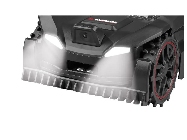

Zo te zien optisch:
Eigenschappen
Maai gazons tot 1250 m² zonder kabels te trekken dankzij de slimme camerabewaking
Bestuur je maaischema en zones makkelijk via wifi of Bluetooth® met de handige PARKSIDE-app
Met extra sensoren en koplampen die obstakels herkennen en veiligheid bieden in het donker
Stel tot 10 verschillende werktijden per dag in voor een gazon dat er altijd strak bij ligt
Laat de maaier bij regen automatisch terugkeren naar het station door de slimme regensensor
Kies simpel de juiste maaihoogte tussen 25 en 60 mm met de centrale draaiknop
Profiteer van een extra lange levensduur door de slijtvaste borstelloze motoren en Cell Balancing
Verplaats de machine makkelijk met de aluminium draaggreep en beveilig hem met een pincode
Krachtige 20-volt-lithium-ion-accu (4,0 Ah)
Apparaat compatibel met alle accu's van de serie PARKSIDE X 20 V Team
Incl koplampen voor in het donker :+
Afbeeldingslocatie: https://tweakers.net/i/BzhBC7gKav6RKpkoF6Yp72IRen8=/fit-in/4920x3264/filters:max_bytes(3145728):no_upscale():strip_exif()/f/image/FSl8zxPhSL02mHEahaysU4iJ.webp?f=user_large
Zie zo even geen reviews nog.
