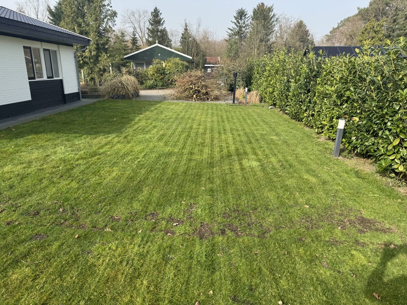

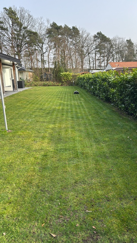

Inmiddels heb ik een Mammotion Luba mini 2 voor het eerst rondrijden. Gras is hard aan het groeien, dus maaien is weer nodig. Vallen me alvast een paar dingen op:
- Kaart maken door een rondje te rijden is zo gepiept (dus instellen is zo gedaan)
- Een stuk stiller dan de Gardena was (met de maaisnelheid op de hoogste stand)
- Schuine helling is een peace-of-cake voor hem
- Gras staat al hoog, maar hij komt er prima doorheen (Gardena zou dit al niet meer kunnen handelen). Maaien staat op hoogste stand (65mm).
- Hij maait mooie banen in het gras, een leuke bonus.
- Zowel 4G (Vodafone), Bluetooth als WIFI is slecht vanuit huis. Om hem instructies te geven moet ik eigenlijk wel even naar buiten lopen. Digital video is door de slechte verbindingen niet bruikbaar.
- App werkt vlot. Nog niet alle functies kunnen instellen (mn kaart), want hij moet zijn eerst maaibeurt nog afronden.
Ben voorlopig erg blij dat het graas weer wordt gemaaid

Ik heb de luba mini2 awd 1000 ook zaterdag geinstalleerd. Je moet alleen de camerakop op de machine aansluiten. Laadstation ergens installeren en dan via de app de installatie.Zenit schreef op zondag 8 maart 2026 @ 14:01:
het werkt echt super makkelijk. ff via je telefoon de maaier langs de buitenranden en hij heeft je hele tuin.
Hij is ook vrij nauwkeurig, dat valt mij niks tegen.
Ik heb gisteren zones aangemaakt zodat je ook verschillende maaidagen kunt maken als dat nodig is (en het is leuk). Ik heb een vlaggenmast in de tuin die ik niet had ingesteld en hij ziet dat goed.
Enige dat ik nog moet doen is aan de buitenkant een maairand maken want ik heb nu een zeer grillig verloop. aan de kant huisje laat ik hem gewoon deels over de klinkers lopen en dat gaat super.
Enige nadeel. Als je een maaizone toewijst dan gaat hij "zoeken naar gras" maar ik wel hem exact op de plek zetten en dan moet dat gras zijn, ik zie zelf wel waar gras is. Hij gaat dan toch nog "zoeken en draaien".
De banen die hij maakt zijn superstrak.
Ff zien hoe die het doet als het gras echt hard groeit.

Hier heb ik afgelopen week een Navimow i210 Lidar aangeschaft en geinstalleered.
Het installeren duurde ongeveer een uurtje incl mappen.
Hierna nog een paar keer een kleine aanpassing aan de map gedaan en nu rijd hij top.
