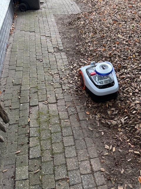

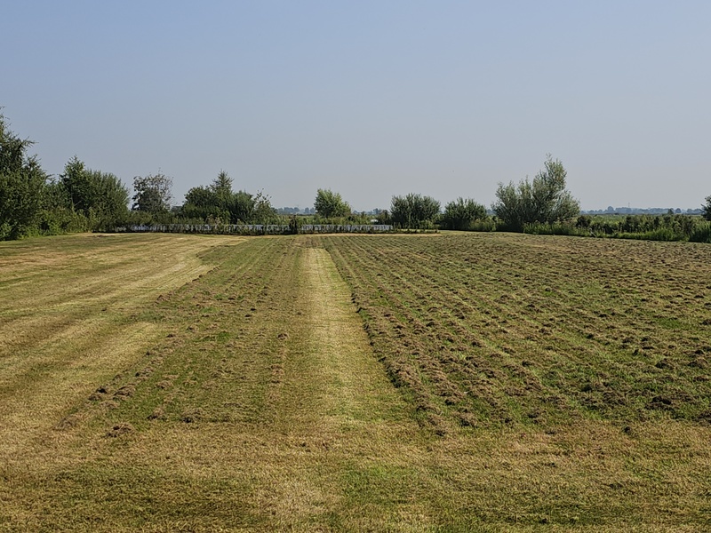

Hebben mensen nog tips over hoe ik mijn Navimow over een klein padje krijg? Had netjes een kanaal aangelegd langs het huis, maar blijkbaar is dat toch iets te lastig.
Volgens de kaart weet hij ook dat hij naast het padje zit, dus qua locatie zit hij goed.

@Eppo © als ik moet gokken, ging het mis vanaf die scherpe hoek in de bestrating, of door de dieper gelegen stenen en het gebrek aan grip van die wielen om het te corrigeren. Als het de hoek was, wat meer bestrating leggen/ruimere bocht leggen. Anders die paar stenen even ophalen dat het wat gladder wordt.
  • Eppo ©
@gjcvro bedankt! Bestrating strakker maken stond al op de planning, maar ga ik nu iets naar voren halen. Breder maken moet ik even kijken, want volgens mij heb ik daar de stenen niet voor.
  • Teijgetje
  • Laatst online: 22:15
Eppo © schreef op maandag 1 september 2025 @ 11:09:
Een pad moet een meter breed zijn volgens de gebruiksaanwijzing.
Dus als je dat uitzet dan denkt de robot daar links en rechts ruimte bij tot die meter breedte.
Ik zou proberen het pad strak langs de gevel uit te zetten. En kijken of dat werkt.
Zo te zien heb je hem nu uitgezet langs de rand van de bestrating, en neemt hij daar 40 cm bij de snippers in.
Langs de gevel kan hij alleen aan één kant extra ruimte nemen.
[ Voor 8% gewijzigd door Teijgetje op 01-09-2025 11:27 ]

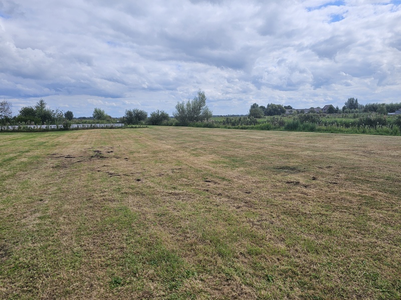

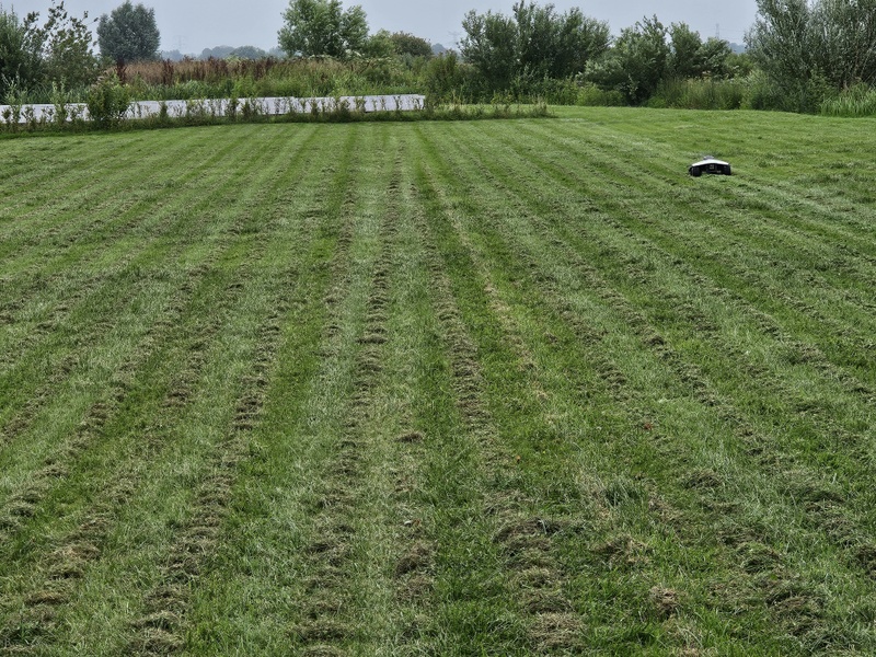

  • Teijgetje
@gjcvro
Maar dat hangt wel van de grootte van je gazonnetje af.
Als ik alles laat maaien is hij daar twee dagen mee bezig.
En soms kan hij niet maaien omdat het te hard regent, dan loop je al snel achter dat "niet hoeven mulchen" aan.
Als ik een paar dagen niet maai dan krijg ik grote grassnippers op het gras dat langzaam een hooirand gaat vormen, waar ik me aan stoor.
Dit is bv op 65 mm maaihoogte, je kan het gemaaide gras zien liggen.
En ook al verander je de maaibreedte, die rij snippers blijft in het midden van de maaier achter.
Maar doordat het gras ook omgeduwd wordt kan je bv achter de robot pollen zien die weerbarstiger zijn en niet mooi gemaaid worden cq sneller groeien dan de rest.
Afbeeldingslocatie: https://tweakers.net/i/OcGLvyqGnBdpPXujCLFThmGHRS0=/800x/filters:strip_icc():strip_exif()/f/image/m1NfWKXgrBJxUxBKSbEgUCFF.jpg?f=fotoalbum_large
Dit is na nat weer, te nat om te laten maaien.
Waardoor het gras nog uitbundiger groeit.
Links en rechts kun je het ongemaaide gras zien met daar bovenop de oude grassnippers.
Wat je ziet aan maaibanen is hoe het er uit ziet als je dan terugmaait naar 40 mm, als experiment.
Dat ziet er niet uit....... (zegt mijn OCD)
Afbeeldingslocatie: https://tweakers.net/i/nERCDx9lk35XE1YvFcM9AHyUsGA=/800x/filters:strip_icc():strip_exif()/f/image/GmkgAMHGOBjQUlHPBtlhgBpj.jpg?f=fotoalbum_large
Dus dan maar helemaal terug en het gras opvangen.
Dit is wat de maaitractor doet op 2,25 inch.......
Die zuigt het gras op om het daarna af te snijden.
Dit is dus voor de maaitractor op 5,7 cm, zoals je kan zien is dat lager dan de 40 mm van de Luba.
Leuk extra weetje, en om een beeld te krijgen, dat baantje in het midden, vanaf de rand tot 3/4 van dat ongemaaide stuk, is 270 liter grassnippers, en dan stopt de maaier en moet de opvangzak geleegd.
Afbeeldingslocatie: https://tweakers.net/i/WTknNWezXNbcdOgc7EhYVw1pSkA=/800x/filters:strip_icc():strip_exif()/f/image/vrvn5aBpPF99D35fanNmfLBM.jpg?f=fotoalbum_large
Afbeeldingslocatie: https://tweakers.net/i/-f-Eo33dA64uogTBovSCaL8KCN8=/232x232/filters:strip_icc():strip_exif()/f/image/FgVGOSQJjpKh6Jq9hD8BXKQ1.jpg?f=fotoalbum_tileAfbeeldingslocatie: https://tweakers.net/i/DOhS28Qjs7J986vq7pygfzoVEwA=/232x232/filters:strip_icc():strip_exif()/f/image/BwZUzpIEix3JsFYPhqcGMmuu.jpg?f=fotoalbum_tileAfbeeldingslocatie: https://tweakers.net/i/ThfsEm6ofcXhIAf_ZUvPzjmpo0w=/232x232/filters:strip_icc():strip_exif()/f/image/0CnaBVaLhkieTpLl9N4w3dRq.jpg?f=fotoalbum_tile
Maar eigenlijk blijft het veld dan zo achter, beetje te kort voor als er droogte en hitte is.

Overigens is het 3/4 gras, en een kwart onkruid, als het niet half gras, half onkruid is. ;)
En regent het weer hard......... :(
Daar zou de Lymow dus minder last van moeten hebben, gezien je naast mulchen, met speciale mulchmessen, ook een zijuitworp hebt.
Die zou dus inderdaad in fasen de boel naar kort moeten kunnen maaien, zonder alles vol te gooien met hooi.
En er is veel goeds te zeggen voor de Lymow, ook qua app en instellingsmogelijkheden.
Dit is heel recent en volgens mij de final versie.
Maar ja,,,,,,,,die herrie.................(en die RTK :+)
De Lymow is op 5000 rpm haast 15 dB luider, dat is 3x zoveel geluid als de Luba.
(De Luba 2X heeft wel instelbare messnelheden bij de laatste update, zoals deze Luba 2 nog niet heeft, hij kan dus nog zachter maaien qua geluid)
Laten we van de herrie zeggen dat je daar ook veel voor terug krijgt.
Ik vind de rust wel zo aangenaam. ;)

Op de foto's zie je eigenlijk alleen zone 3, 6, 7 en 8, deels.
Ik hoop dat nu het kort is dat de snippers minder op gaan vallen omdat het gras blijft staan onder de maaier.

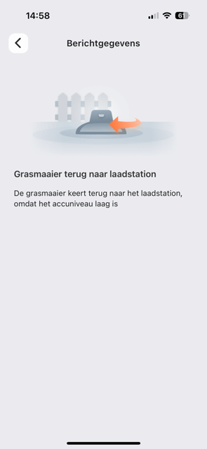

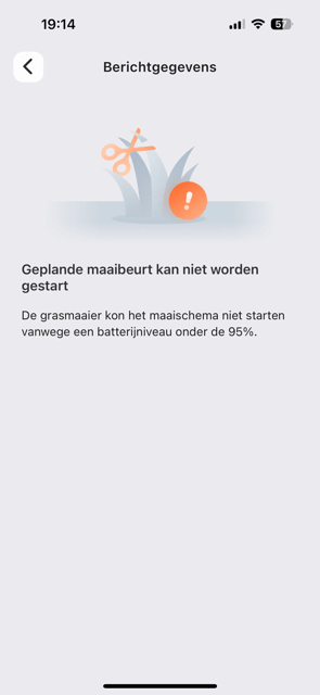

Ik heb gekeken in mijn Navimow handleiding, maar ik kon eigenlijk niks vinden of ik kon aanpassen wat hij bij welke accu percentage moet gaan doen.
Heb namelijk een keer gehad dat hij niet wilde starten omdat de accu percentage onder de 95% was
Afbeeldingslocatie: https://tweakers.net/i/IRokWkovVs3cYfuuumk-K6b7RVs=/fit-in/4000x4000/filters:no_upscale():strip_exif()/f/image/lQDi6cVG9F0IsjZaT2ZINWI8.png?f=user_large
En ik heb een keer gehad dat hij terug naar zijn laadstation ging omdat hij moest laden. Toen ik verbinding maakte met de maaier had hij nog 63% accu. Snap de veiligheidsmarge, maar zou die graag wat lager willen zetten
Afbeeldingslocatie: https://tweakers.net/i/JPhcuUEpAskw4gbt1wY926nRLHk=/fit-in/4000x4000/filters:no_upscale():strip_exif()/f/image/o4AdXkyon1lYmxJTEKLUqY5w.png?f=user_large
Afbeeldingslocatie: https://tweakers.net/i/kHEJfYciTGJWUdyynY1ypd3DmvE=/fit-in/4000x4000/filters:no_upscale():strip_exif()/f/image/wfntlaCUSuCIds4aQXJv6RQx.png?f=user_large

Eppo © schreef op maandag 8 september 2025 @ 14:34:
Als ik met bijvoorbeeld 50% zeg dat hij moet gaan maaien, gaat hij maaien. En keert pas terug als die klaar is of bij 15%, wat ik nog redelijk vroeg vind. Zou fijn zijn als ik dat op 10% zou kunnen zetten, die 10% is ruim voldoende om terug te komen bij het laadstation. Helaas heb ik die optie ook nog niet gevonden.
  • MvRtje
  • Laatst online: 22:13
gjcvro schreef op maandag 8 september 2025 @ 14:42:
Klopt je kunt maaien wanneer je maar wilt als het maar minimaal 15%+ is.
Van mij mag deze marge ook lager. 5% is bij mij meer dan voldoende om vanuit het uiterste punt terug te komen. Een mogelijkheid om dit zelf in te stellen zou mooi zijn, je kunt zelf wel inschatten hoeveel er nodig is. Mocht het mis gaan zet je hem de volgende keer gewoon hoger. Zonde van die 10%.
WP: NIBE S2125-12 - SMO-S40 / PV: SolarEdge 7200WP / SigenStor 17kW + 36kWh / Zeekr 7x AWD Privilege / Home Assistant / 2x Easee EV / Gardena Smart / Navimow H3000E-VF / Dreame X50 Master & X40 Ultra
  • Eppo ©
Ja, bij mij ging hij al terug op 63% (en eigenlijk al eerder, want ik verbond met hem toen hij was vastgelopen op de weg terug. Hij had dus al eerder besloten om terug te gaan…).
  • gjcvro

Eppo © schreef op maandag 8 september 2025 @ 16:02:
Ja, dat is idioot, en klinkt als een foutje.

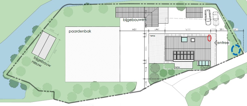

Ik heb flink wat pagina's terug gelezen, maar niet echt antwoord op mijn vraag kunnen vinden.
Onderstaand is een plattegrond van onze tuin in totaal zo'n 1700m2.
Als je bij voorbeeld voor een Luba gaat, dan moet je ook een RTK mast neerzetten.
Heeft de maaier altijd zicht nodig aan deze mast? Of kan hij ook achter de woning waar geen zicht op de mast is maaien?
Ook ben ik benieuwd hoe nauwkeurig de maaiers zijn. Wij hebben voor onze kleine jongen de tuin in delen opgedeeld. kan zo'n maaier bijvoorbeeld door een poortje van ongeveer 100cm navigeren?
En dan nog een laatste vraag, hebben jullie nog een aankoop advies?
Afbeeldingslocatie: https://tweakers.net/i/WR-NiCj1F9GbFvIXMPRsrdCefCY=/800x/filters:strip_icc():strip_exif()/f/image/FVJMOoGbP6H6bZv00KBqxelY.jpg?f=fotoalbum_large
  • gjcvro
  • Registratie: Maart 2018
  • Laatst online: 23:57
ZL900 schreef op dinsdag 9 september 2025 @ 17:03:
RTK mast heeft vooral vrij zicht (omgekeerde kegel van 120 graden adviseren ze vaak)) naar boven nodig, niet per se zicht op de maaier.
Hier maait hij prima uit het zicht van de mast gescheiden door een dubbele garage. Paadje van 1 meter is voor de meeste voldoende. Wij hebben de Segway Navimow, doet het perfect, de Luba heb ik hier ook nog weinig problemen mee gezien.
Nauwkeurigheid: op grofweg 80 meter afstand van de RTK mast zie ik een afwijking van maximaal 5 cm.
Hij loopt ergens langs een betonnen hoek en die heb ik een keer iets ruimer gezet (5cm) omdat hij daar af en toe de wielen langs schaafde. Voor de segway heb ik wel diverse no-vision zones gemaakt, omdat hij daar door de vision logica te ver van planten en randen vandaan bleef. Met no-vision volgt hij daar vooral de opgegeven lijnen.
