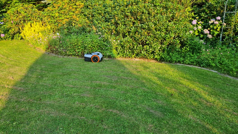

  • achterop23
  • Laatst online: 15-09 09:44
achterop23 schreef op maandag 10 juni 2024 @ 09:06:
Een afdak voor de Segway robotmaaiers maken. Volledig afgedekt, doet de Segway het dan nog?
Het is gelukt. De i108e zit mooi verscholen onder mijn vlonder en laat zich zien als het nodig is.
Afgedekt met 24mm dikke Bankirai planken. Tussen de regels en de planken heb ik een dunne golfplaat zitten. Aangezien de vlonder op afschot is gemaakt loopt het regenwater ook weg via de golfplaat naar de zijkant.
De robotmaaier blijft dus mooi droog en er is geen ruimte opgeofferd in de tuin voor een laadstation.

Eind september vorig jaar de WORX WR165E gekocht, laatste periode van 't naar pakweg 2x per week uurtje rond gereden. Dit jaar sinds begin seizoen 3 a 4x per week 'n dik uur.
Het valt me op dat de topjes van de grassprieten niet netjes afgesneden zijn en daardoor wat verkleuren. De mesjes voelen scherp aan, zou het echter toch (al) aan de mesjes kunnen liggen?
Doet die overdag maaien? Ben geen specialist maar mij is weleens verteld dat bij overdag maaien in combinatie met felle zon het gras kan verbranden.
  • JBS
JBS
JoepieJoepie schreef op donderdag 27 juni 2024 @ 22:01:
Altijd 's avonds als de zon weg/onder is of overdag als de zon niet schijnt. Nooit als de zon (fel) schijnt.
