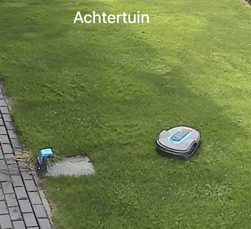

Ik heb nu een tijdje een Gardena Sileno Smart. Waar ik me aan begin te storen is hoe vaak deze stil valt doordat het laadstation geblokkeerd zou zijn. Iets wat onmogelijk is in onze situatie.
Het resultaat is dat het ding zich gewoon gewonnen geeft en je dus handmatig moet ingrijpen. Dat is geen probleem als je gewoon thuis bent, maar als je er niet bent dan is dit wel een dingetje. Ik heb nu het gras te hoog staan voor de robotmaaier en het is te nat om te maaien. Lekker thuiskomen zo.

  • Jdv
  • Laatst online: 19:07
Jdv
MaNdM schreef op zondag 30 juli 2023 @ 11:41:
Is er een merk waar je via de app bijvoorbeeld de opdracht kan geven dat het docken gewoon opnieuw geprobeerd moet worden?
Ik ben ondertussen ook aan het kijken of ik niet beter een maaier kan nemen zonder perimeterdraad en met obstakel ontwijking. Die van Segway ziet er interessant uit maar is nog wat onbewezen voor mijn gevoel. Als er nu een maker van een robotstofzuiger een maaier uit zou brengen…
Hier ook een Gardena Sileno Smart maar nog niet ervaren dat hij überhaupt niet dockt… Wel meegemaakt dat hij een extra keer moest proberen te docken omdat hij niet helemaal recht aankoerste op het laadpunt en hij er dus net bij langs gaat wat erin resulteerde dat hij opnieuw een eindje uitrijdt en het opnieuw probeert. Als dit proces blijft mislukken na een x-aantal keer dan stopt hij er wel mee. Misschien bij het docken even kijken of hij daadwerkelijk recht aankomt op het oplaadpunt? Soms kan het draad onder het Dock wat bijgesteld moeten worden waardoor dit nauwkeuriger aankomt. Als de maaier bij mij stil komt te staan kan ik alsnog via de app hem terugsturen. Ik heb overigens wel de smart versie met Lona.
Heb je eventueel een foto van de situatie waar de Dock staat?
  • MaNdM
  • Laatst online: 00:22
MaNdM
1000-dingen-doekje
Jdv schreef op zondag 30 juli 2023 @ 12:55:
Ik heb zo snel even alleen een foto vanaf de buitencamera
Afbeeldingslocatie: https://tweakers.net/i/qpSL2SwJbeELjOLQ8E-CDH37DP8=/800x/filters:strip_icc():strip_exif()/f/image/XsXXU82KbJlyTfwKhJweNsmG.jpg?f=fotoalbum_large
Zoals je ziet staat het dock zo vrij als het maar kan. De geleidingsdraad komt recht aan op het dock en in het midden. Het stomme ding heeft het eerder ook al maanden zonder problemen gedaan. Nu steekt ie een paar keer opnieuw en eindigt het in “laadstation geblokkeerd”.
To be determined...
  • JeeEs
  • Registratie: Augustus 2016
MaNdM schreef op zondag 30 juli 2023 @ 14:12:
Ik behaal betere resultaten met het iets rechts van het midden (vanaf de inrij richting gezien) uit laten komen van de geleidingsdraad, dan precies recht in het midden.
Misschien zou het opschuren van de contactpunten ook kunnen helpen?

  • cpt.skydiver
JeeEs schreef op zondag 30 juli 2023 @ 15:19:
Dit is ook mijn ervaring (iets naar rechts).
  • MaNdM
MaNdM
1000-dingen-doekje
Ik ga het uitproberen! Hopelijk is dit de oplossing
Net even getest en hij komt flink naast de draad aangereden. Heb op basis daarvan het station verzet en nu gaat hij er weer goed in. Wel gek dat er opeens zo’n verschil (toch cm of 3-4) in zit. Dat station staat al even zo.

Mijn Gardena robot begint nu ‘Charging station problem’ als foutmelding te geven. Gekke is dat hij met regelmaat gewoon er naar toe rijdt en begint te laden.
Iemand een suggestie? Ik heb de contact punten als eens schoon geblazen met de compressor
  • D100
  • Registratie: September 2020
  • Laatst online: 23-10 16:39
Toppe schreef op zondag 6 augustus 2023 @ 08:21:
Inderdaad, eerste actie is de contact punten schoon houden, doch gebruik hiervoor "contact spray" (makkelijk te vinden). Spuit op ALLE contacten, d.w.z. op de maaier zelf, op het oplaadstation, en aangezien je bezig bent verwijder de draden en spuit op die aansluitingen. Doe dat om het half jaar, en voor en na de winter.
Schoon blazen met een compressor verwijdert geen vuil oppervlaktelaagje met oxidatie.
Als dat het probleem niet oplost, dan zal je verder moeten zoeken.
  • Toppe
  • Laatst online: 22:50
Toppe
Oké ✅
D100 schreef op zondag 6 augustus 2023 @ 09:32:
De draden enzo is het probleem niet. Heb hem gister goed schoon gemaakt door middel van de tuinslang en nu komt het probleem naar boven.
Gekke is; hij reeds steeds netjes naar z’n huis en dockt prima, maar na een minuut ofzo rijdt hij er weer af, probeert het opnieuw. Net zolang tot het goed gaat of tot dat hij met die foutmelding komt.
Zal even een busje contact spray halen.

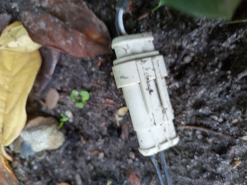

Ja, begin met contact spray, is sowieso nuttig voor de toekomst.
De draden zijn niet het probleem, dat had ik ook begrepen, mijn suggestie was die aansluitpunten mee preventief te behandelen als je dan toch bezig bent. Afhankelijk van het merk gaan die draden ook problemen geven.
Ik zelf heb Husqvarna-Gardena (zelfde producent), en heb de meegeleverde stekkertjes die zeer labiel zijn vervangen door vlakke stekkertjes. Andere merken hebben andere types aansluitingen (klemmen of geschroefd, zijn meer robust).

Bij de tuinaanleg is destijds de voedingskabel op deze manier doorverbonden met het oplaadstation van de robotmaaier.
Afbeeldingslocatie: https://tweakers.net/i/9N1iCzBHN4zElweA0I9dTgHvqVw=/800x/filters:strip_icc():strip_exif()/f/image/ZMdhNKcQS78GJHXwudGLiZG5.jpg?f=fotoalbum_large
Nu wil ik hier een verbetering in aanbrengen door de connector te vervangen door Wago 221 lasklemmen en dit in een IP-65 kabeldoos te stoppen met twee klinkers eronder als bedding.
Of hebben jullie nog betere ideeën?

witterholt schreef op zondag 13 augustus 2023 @ 15:05:
(Alleen) een flinke krimpkous eromheen?
een elegante manier: https://www.hornbach.nl/p...-kunststof-zwart/2720981/
een minder elegante manier is een stuk buis er overheen schuiven en beide kanten met 'buiten' kit (rubber?) dichtspuiten
Zo komt het toch gewoon ‘uit de doos’?
Deze connectoren zijn bij mij (Gardena) een waterdichte versie, hangt al 4 jaar buiten, semi beschut, maar af en toe wel nat.
Nooit problemen mee gehad.
Struik er voor en je ziet er niets van.
