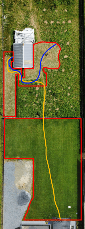

Ik heb een vraagje voor degene die al een Husqvarna hebben rondrijden. Een deel van mijn tuin is een "wilde bloemen veld". Ik zou hier graag een pad door hebben, dan de robotmaaier maait. Kan dit en wat is de minimum breedte?
Moet ik daar dan zo'n geleide draad leggen of moet ik echt een begrenzingsdraad aan beide kanten van het pad leggen?

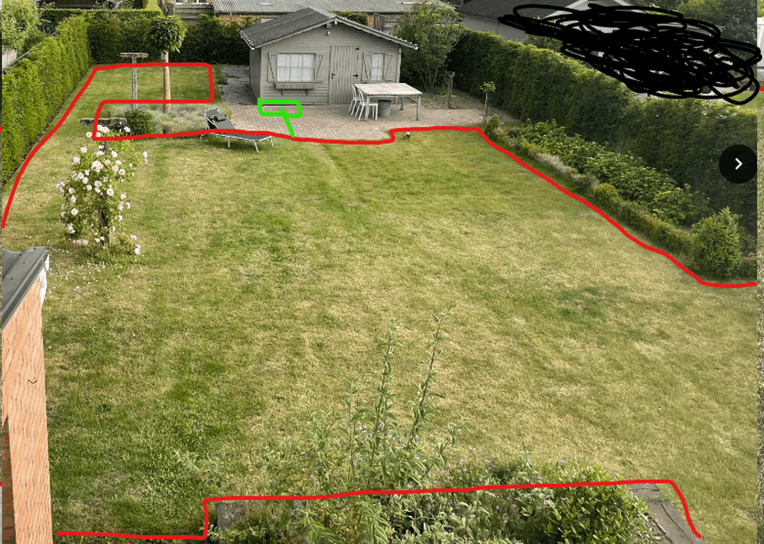

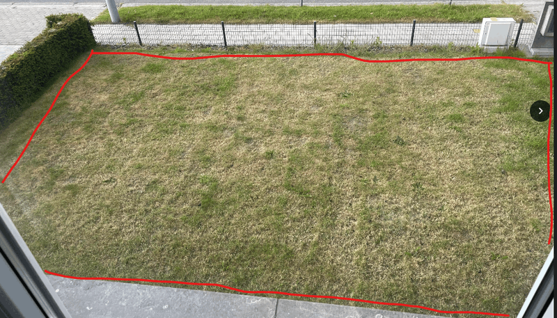

Een vraagje;
De grasmaaier is aan vervanging toe, ik dacht: 'waarom niet meteen een robotmaaier?'
Nou heb ik gezocht en volgens mij is het enige minpunt; de 90 graden hoeken met de borders.
Wie weet of de maaier dit vierkant zal kunnen afwerken? Of gaat hij veel in de borders vast komen te zitten?
Aansturing zal grotendeels via domotica zijn vwb (niet-) maaien met regen en beregening.
Even los van de postzegel gras die ik heb. Ik wil het gewoon

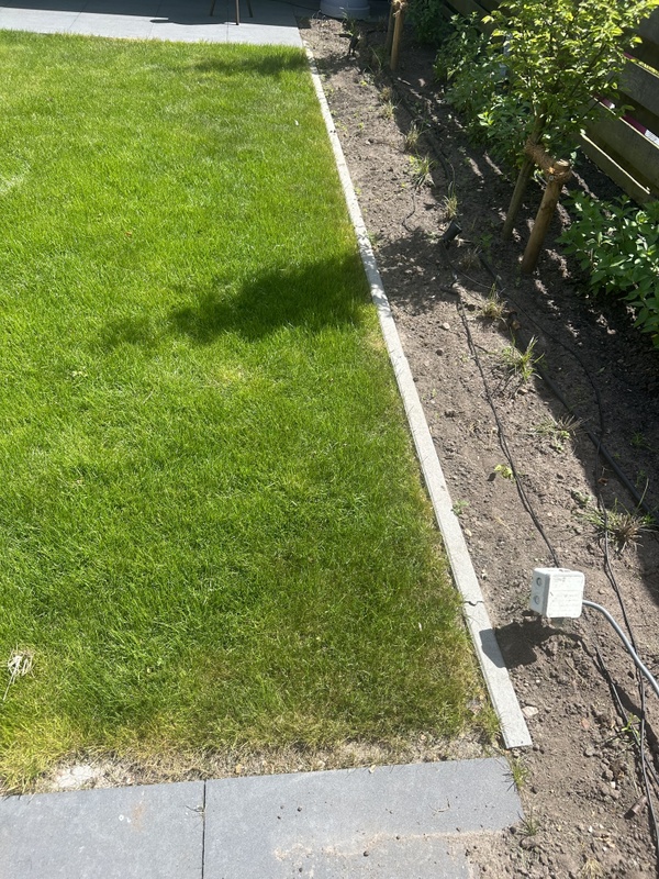

PS:
- de garage komt achterin de hoek bij de overkapping.
- perimeter draad op de rand van het gras (tussen gras - tegel respectievelijk gras - bandje) neem ik aan?

PS:

Want?bord4kop schreef op woensdag 31 mei 2023 @ 13:53:
Hij lijkt aan alle kanten ietsje over het gras heen te kunnen steken, zelfs met 'n wieltje (geen hoogteverschillen). Dus het lijkt mij dat dit zonder enige rand over te laten moet kunnen.

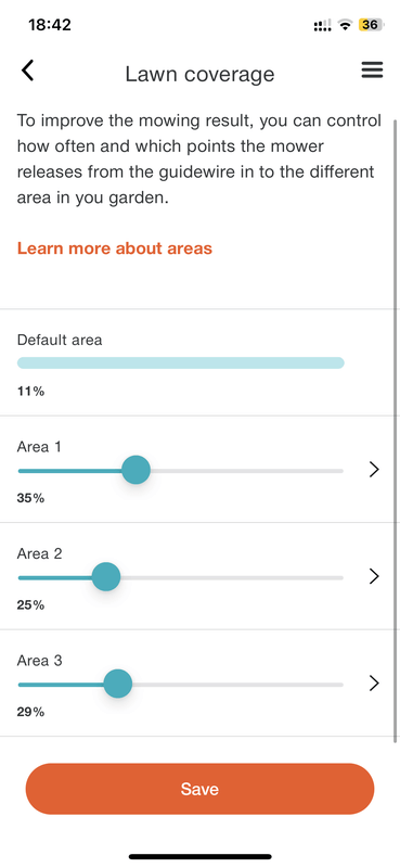

Ik heb ook een lange smalle doorgang tussen 2 delen, in boemerang vorm. En nog een kleine doorgang vlak na het veldje waar hij staat. Verder 2 grote velden.
Omdat hij de smalle stukken wel snel uitrijd bij mij heb ik de procenten dat hij in die zone’s moet starten relatief hoog staan (vergeleken met het oppervlak), maar na wat pielen om te zoeken naar een goede verhouding werkt het prima.
In totaal heb ik nu 4 zone’s.
De smalste doorgang is 70cm.
* Het voorste veldje, waar hij staat (voortuin) als default zone.
* zone 1, het grootste veld (eerde deel achtertuin), waar hij start in de doorgang daarnaartoe in corridor cut modus. Hij gaat dan links/rechts heen en weer steeds een stukje naar voren, tot hij op t grote veld uitkomt en gaat daar in normale modus verder.
* zone 2, de 2e doorgang, boemerang vorm, met een wat breder stuk in t midden. Hier werkt de corridor cut echt, dus dit is een aparte startzone.
* zone 3, het achterste veld, iets kleiner dan het grotere veld.
Edit, screenshot toegevoegd voor de duidelijkheid.

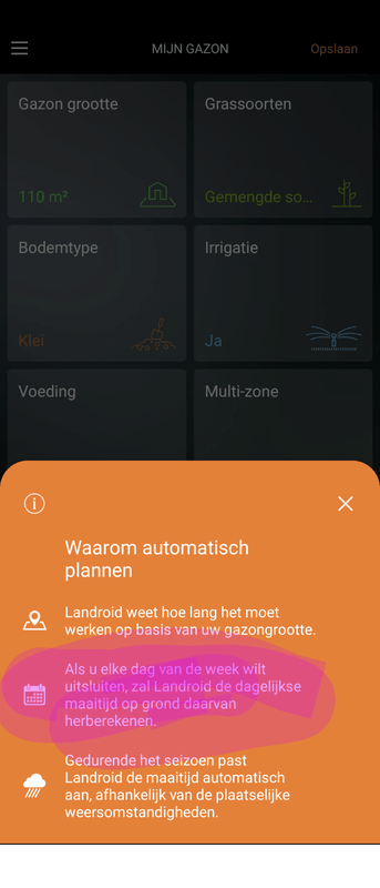

Na een week draaien, waarin ik 7/10 tevreden ben met mijn Worx M500+ ga ik over tot aankoop van mijn tweede M500+ voor mij tweede gazon waar ik vanwege fysieke obstakels niet met mij eerste bij kan komen.
Nu zie ik in de Worx app wel dat je 2de Landroid kan toevoegen, maar geen tweede gazon.
- hoe berekent hij dan hoe lang hij moet maaien ?

Nu ik na heraanleg van de tuin eindelijk terug een mooi gazon heb zou ik dat ook zo willen houden en zit te kijken naar een robotmaaier. De tuin is met 200m² amper de moeite om een robotmaaier voor te nemen, maar ik heb een hekel aan gras maaien waardoor ik het vaak veel te lang blijf uitstellen wat het gazon niet ten goede komt (en het alleen maar een hatelijker klusje maakt, iets van een self fulfilling prophecy dus).
Ik dacht met snel wat googlen wel snel het juiste exemplaar te vinden maar dat viel toch even tegen. In eerste instantie leek ik met hoe meer ik opzocht steeds minder te gaan weten. Ik denk het momenteel tot twee opties herleid te hebben: ofwel ga ik simpelweg voor goedkoop met een Central Park 500m² ofwel een Landroid M500. Ik blijf echter twijfelen, dus kom hier toch jullie meningen eens vragen.
Het is op zich een vrij eenvoudige L-vormige tuin met een speeltuig en een trampoline, hier en daar wel een kleine oneffenheid maar geen echte hellingen.Het gras komt bijna overal tot tegen een omheining of het 40cm hoger gelegen terras dus zal sowieso af en toe met een trimmer moeten rondgaan.
Door de vrij kleine en eenvoudige tuin neigt de ene helft van me naar de goedkopere Central Park, maar de eeuwige tweaker in me neigt dan weer meer naar de Landroid.
Wat denken jullie? Of sla ik de bal compleet mis in mijn keuzes en/of zie ik misschien nog een goede optie over het hoofd?

Voortuin nog even buiten beschouwing, die sluit niet aan op de achtertuin en zou een flink stuk over de oprit moeten rijden met risico overreden te worden door een auto dus niet echt handig
Enige optie daar is nog een extra maaier of even met de hand blijven doen. Voorzichtig daar aan het kijken naar een (kleiner) model Navimow om eens te stoeien met GPS. Maar ook daar weer behoorlijk wat bomen en hoge beukenhaag…

Afgelopen weekend mijn eerste robotmaaier geinstalleerd. Ik heb de Husqvarna 405x. Tijdens het aanpakken van de tuin afgelopen maanden al een mooi huisje gemaakt (lees: laten maken) die hij gelijk de eerste keer netjes wist te vinden

Nog een drietal vragen over mijn Worx M500+.
1) hoe kan ik de maaitijd verlengen van 1 beurt. Hij maakt nu 2x 1,5 uur. Zit een 4ah accu in en na 1,5 uur maaien zit hij nog 52%
2) houd automatisch schema ook rekening om niet maaien als zon op zijn scherpst is.
3) zie foto, ik snap niet wat met paars gekleurde zin betekent
Gebruik je het automatische schema? Dan kun je deze nog 2 standjes omhoog plussen
3) zie foto, ik snap niet wat met paars gekleurde zin betekent [Afbeelding]
Als je bv op de maandag en woensdag aangeeft dat er niet gemaaid mag worden in de 'Tijd niet actief', betekend dus dat de maaier dit even opnieuw moet inleren om het maairesultaat weer te optimaliseren
Dank je wel.
Ik gebruik de automatische planning. Ik dacht dat met + en - de frequentie van de maaibeurten werd ingesteld en niet de duur van 1 maaibeurt.

Met + word de maaltijd van 1 cyclus niet langer, ondanks dat batterij nog lang niet leeg is. Wel begint hij nu 3x, eerst 2x.Aspide schreef op dinsdag 6 juni 2023 @ 21:50:
Dank je wel.
Moet je met automatische schema nog meer dingen instellen? Mijn gazon is 105 m2. Ik vind dat hij zo vaak gaat, wel 13-15 uur per week.
Tevens zou ik liefste hebben dat hij 1x lang loopt ipv 2x kort
[ Voor 5% gewijzigd door Aspide op 07-06-2023 22:41 ]
Hallo! Ik volg dit topic al een tijdje.
Ik ben aan het kijken om een robot grasmaaier te installeren. Momenteel ben ik druk in de weer om het gras 'robotklaar' te maken. 4x geverticuteerd om het meeste mos er uit te krijgen en begonnen met de kantjes mooi af te stekken langs de haag. Volgende stap is wat herstelgras wanneer er regen wordt gegeven
Ik heb deze op het oog: https://www.coolblue.be/n...mart-sileno-life-750.html. Deze robot lijkt mij qua prijs / kwaliteit ideaal voor mijn use case (geen al te ingewikkelde tuin).
De tuin is net geen 500m2 en de bedoeling van de installatie is de volgende:
Achtertuin
In de achtertuin blijft het op het eerste zicht straight forward. In het tuinhuis is elektriciteit aanwezig, waardoor ik gemakkelijk het laadstation aan de voorkant van het tuinhuis kan plaatsen. Hierdoor zal ik wel de draad om de robot naar de garage te laten navigeren gedeeltelijk moeten plaatsen over het terras? Wat is de beste optie hiervoor?
:fill(white):strip_exif()/f/image/lXFK8CanYlP6yt3klQ38yAIs.png?f=user_large)
aan de zijkant van het huis (rechts op de foto hierboven) heb ik een tuinhekken met een pad die naar de straatkant loopt. Idealiter zou de robot over het pad navigeren om zo zelf naar voor te gaan. Hierdoor moet de kabel volgens mij over het pad, waardoor het niet zo mooi zal ogen lijjkt mij. Is dit de beste optie? Of zorg ik voor 2 zones en verplaats ik handmatig de robot naar voor als hij daar het gras dient te maaien?
/f/image/WoR7vMXwFDI4WOGnGH60crSP.png?f=fotoalbum_large)
Voorkant
Hieronder nog een foto van de voortuin, hier opnieuw een straight forward vierkant. Hier opnieuw de vraag, best afsplitsen of toch geleiding zoeken over het pad?
/f/image/VRFPtrXSMgLM4YyU3SVD9NQ7.png?f=fotoalbum_large)
Als iemand van jullie wat tips of tricks heeft of mij kan helpen bij de efficiëntie van mijn opstelling, alvast bedankt!
Achtertuin
Voorkant

Ik ben me ook aan het orienteren op een robotmaaier en heb de eerste offerte voor een Husquvarna 315 mark II binnen (+/- 2500 euro met installatie). De prijs is niet hoger als ik verwacht had, maar het is toch een behoorlijke investering. Ik ben daarom naar manieren opzoek om de prijs iets te drukken.
Mijn situatie is als volgt:
/f/image/WMl0n3mBm7fb9pMObyHwUxtt.png?f=fotoalbum_large)
De zwarte lijn in het midden is gerealiseerd door middel van staptegels die op het gazon liggen. Hier kan de maaier dus niet zonder meer overheen en moet ik iets voor aanpassen, wat geen probleem is. Het bruine vlak achterin de tuin is een overkapping en het zwarte vlak is een zandwal die beplant zal worden. De grijze vlakken zijn terrassen. De opening aan de rechterzijkant van het huis gaat in de toekomst dicht gemaakt worden, maar ik wil altijd met een auto achter het huis kunnen dus de maaier kan gebruik maken van de zelfde doorgang.
Ik was aan het denken om twee kleinere maaiers te kopen in plaats van 1 grote.
De eerste maaier zal dan de achtertuin kort houden (212m2). Hiervoor was ik aan een Worx S300 (530 euro bij Obi, net over de grens) aan het denken. Voor de voor/zij tuin was ik aan een Worx M700 (Plus?) van 700 euro aan het denken. Hier zal ik waarschijnlijk nog wat draad voor bij moeten halen waarbij de totaalprijs op ongeveer 1500 euro uitkomt voor twee maaiers.
Ik kan de prijs nog iets verder drukken door voor de L1000 te gaan (1049 euro), maar dan moet ik iets gaan fabriceren om hem over de staptegels te laten rijden.
Gedachten? Zie ik iets over het hoofd? Ik weet niet hoelang Obi deze prijzen hanteert dus ik ben geneigd dit weekend nog even over de grens te stappen.
Om nog eens terug te komen op mijn post van 16 mei 2023, ik heb ondertussen de WORX Landroid M500+ aangekocht en geïnstalleerd. Tot nu toe ben ik erg tevreden: hij volgt probleemloos zijn programma (aan te passen via app WIFI of bluetooth) en rijdt netjes de achtertuin, met smalle doorgangen naar de 2 voortuintjes waarna hij na ca 1,5 uur terug keert naar het laadstation. Ik heb zelfs tot nu toe geen zones ingesteld. Het is misschien nog te vroeg om een algemeen oordeel te vellen vooral wegens de grasmat die er behoorlijk droog bijligt.
Nog wat tips:
- ik heb 2 bloembakken staan in de achtertuin: die heb ik niet afgebakend met perimeterdraad. Hij rijdt er soms effe zachtjes tegen en keert zich dan om om zijn weg verder te zetten.
- Er wordt aanbevolen om opstaande borders af te bakenen met perimeterdraad op 26 cm maar je zou kunnen overwegen om 24 cm te nemen want nu rijdt hij met zijn achterwielen op ca 3 cm van de opstaande border. Als je dit doet, hou dan best wel wat perimeterdraad op overschot vooraleer aan te sluiten op het laadstation zodat je achteraf nog kunt corrigeren.
- Je gebruikt best wel de driehoek ( Bertelsen-methode) om hoeken die naar het gazon gericht staan af te bakenen met perimeterdraad. Als je dit niet doet, maak dan een voldoende wijde bocht (> 26 cm van de hoek), zo niet zal hij hier haperen. Bovendien is een te ruime bocht beter dan een te smalle want die kun je achteraf nog gemakkelijk corrigeren.
- Ook hoeken die niet naar het gazon gericht staan neem je best wat ruim. Bij een correctie van de perimeterdraad achteraf heb je beter wat draad te veel dan te weinig!
- Ik wil hier geen publiciteit maken voor Brico of Brico PlanIt maar ik heb die daar gekocht omdat je zo maar eventjes - na registratie weliswaar - 5 jaar garantie geniet. Zie https://www.worx-europe.com/nl/aanbiedingen-en-acties/ (helemaal onderaan de pagina)

Ik zie gezien het perceel geen enkele reden voor 2 maaiers. Licht je overweging eens toe.
ik zou de installatie zelf doen, kan makkelijk en scheelt behoorlijk geld. 2 maaiers is onzinnig.Supermario16 schreef op woensdag 21 juni 2023 @ 08:01:

Onderstaande afbeelding is hoe ik het zou willen doen - denken jullie dat dit lukt? Rood is de lus, geel & blauw zijn de twee geleidingsdraden. Voor het huisje is maar net 3m ruimte - dat is misschien te weinig?
Dat komt wel goed; daar zorgen de draden wel voor.Shattering schreef op zaterdag 24 juni 2023 @ 11:31:
Ik hoop dat mijn Automower snel geleverd wordt en ben momenteel aan het kijken waar ik best het station kan plaatsen. Het is voor mij nog niet helemaal duidelijk hoe "complex" de gebieden mogen zijn, want ik moet er natuurlijk wel zeker van zijn dat hij z'n huisje terug vind.
NeeOnderstaande afbeelding is hoe ik het zou willen doen - denken jullie dat dit lukt?
De (gele) geleidingsdraad mag de lus niet kruisen (en de maaier kan zich ook niet laten geleiden buiten de lus).Rood is de lus, geel & blauw zijn de twee geleidingsdraden.
Zo van bovenaf lijkt het logisch dat de gebieden links in elkaar overlopen en de gele draad via dat gras links loopt.
Mocht dat niet kunnen dan zou je een doorgang binnen de lus kunnen maken waar je nu de gele draad dat stuk hebt getekend buiten de lus.

Bedankt voor de informatie! Onderstaande afbeelding zou dus wel moeten werken?Gwaihir schreef op zaterdag 24 juni 2023 @ 14:59:
Nee
