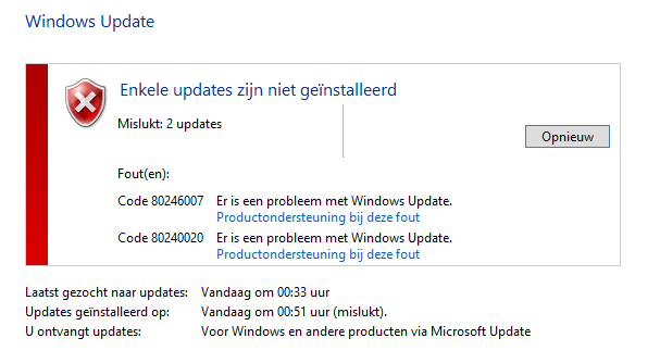

Helaas, hier niet. Ik krijg vrijwel direct een melding dat het installeren van updates mislukt is, code 80240020 bij de update 'Bijwerken naar Windows 10 Pro'
[ Voor 7% gewijzigd door cmndr_adama op 28-07-2015 23:29 ]

cmndr_adama schreef op dinsdag 28 juli 2015 @ 23:29:
Die krijg ik nu ook, maar hij is al wel helemaal gedownload. Zal wel een check zijn of het al de 29ste is. Ben benieuwd wat die om 0.00 zegt.

Via de wuauclt.exe /updatenow manier lijkt het eerst goed te gaan, maar bij het daadwerkelijk installeren (nog in het updatescherm) krijg ik een foutmelding en mislukt de update.
Foutdetails: code 80240020

  • thomasf
In mijn update history staat nu 3x:
Upgrade to Windows 10 Pro, Failed, Code 80240020

  • Laatst online: 21-11 18:16
Bijwerken naar Windows 10 Home
Installatiedatum: ‎29/‎07/‎2015 0:32
Installatiestatus: mislukt
Foutdetails: Code 80240020
Type update: belangrijk

  • kevinwalter
  • Laatst online: 19-11 10:28
tarbax schreef op woensdag 29 juli 2015 @ 00:34:
Installeer de nieuwe versie van Windows.
Meer informatie:
http://go.microsoft.com/fwlink/?LinkID=507415
Help en ondersteuning:
http://go.microsoft.com/fwlink/?LinkId=507417
Hier ook na die /updatenow.

  • Antrax
  • Laatst online: 25-11 12:50
Ik weet niet wat Windows update al de hele avond aan het doen is. Niets gedaan met alles omtrent Windows 10 of de update :F Alleen vanmiddag KB3055343 geïnstalleerd toen ik moest herstarten.
Afbeeldingslocatie: http://static.tweakers.net/ext/f/Dp1Fp5pdoFoR8AnSBPy28Brr/full.png
