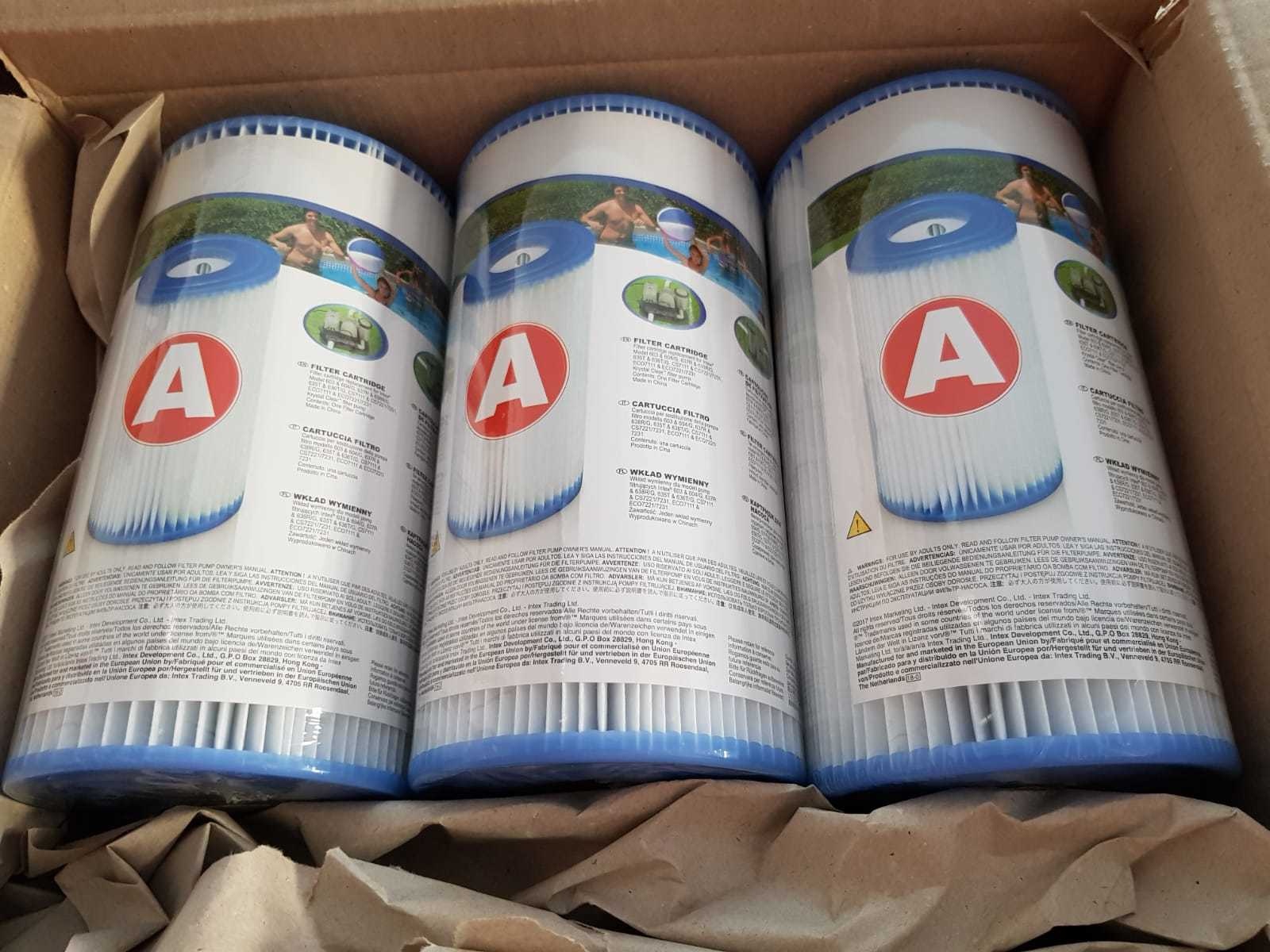

  • lubbertkramer
  • Laatst online: 20:54
Iemand hier nog interesse in drie A Filters, deze besteld bij Amazon en gaan anders retour want wij hebben toch een zandfilterpomp ertussen gezet i.p.v. de filterpomp die bij ons bad zat.Filterpomp alleen verkocht en opgestuurd want koper wou niet wachten tot de extra filters binnenkwamen :)
Afbeeldingslocatie: https://tweakers.net/ext/f/AQPIeK9bEHUQJyvcGunUS29z/medium.jpg

Ik gebruik al jaren de AquaCheck Tru test. Werkt perfect. Chloor houdt ik altijd tussen de 1.5 en 3ppm met tabletten en eens in de zoveel tijd een shock naar ruim 7ppm met chloor uit zo'n blauwe jerrycan. (te koop bij welkoop) De ph waarde van ons leidingwater is 7.4, dus perfect om te verversen en om ph en alkaliteit te verlagen.
Filters (A) spuit ik schoon met een harde straal water en huidvet en zonnebrand spoel ik weg in een sopje allesreiniger. Heb al een jaar of 3 dezelfde filters en zwemwater is van juni tot begin september kraakhelder, nog nooit algen oid gehad.
Verwarming heb ik nooit nodig, bad staat van 7 uur tot 18.00 in de volle zon. Vorige week was het water 32c, beetje te gek dus.
Wel iedere dag filters wisselen en met een netje het hele bad schoonmaken. Het kost wat tijd... Maar no way dat ik kinderen in een smerig bad laat zwemmen.
