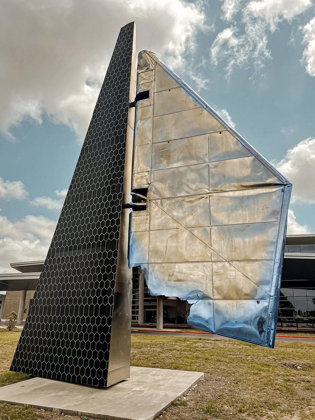

Anyways over StarShip:
Vlucht 4 heeft veel doelstellingen gehaald; vlucht 4 kunnen we wel geslaagd noemen.
Maar het heeft ook een groot probleem laten zien: de hete plasma vreet door alle enigszins uitstekende delen heen, zoals de flaps.
Ik denk dat de flaps (de vorm van Ship) volledig opnieuw ontworpen moet worden.
Bijvoorbeeld dat de flaps rond moeten worden en gedurende het grootste deel van de buik-glijvlucht (het remmen door de atmosfeer) ingeklapt en helemaal tegen de romp moeten komen te liggen (de vorm van de romp volgen). En een rugvinnetje op Ship zorgt dan voor de stabiliteit tijdens de glijvlucht. En pas enkele tientallen kilometers boven de grond worden de flaps uitgeklapt.
Ship moet herbruikbaar worden en met deze uitstekende flaps zie ik dat niet gebeuren.
/my 2 cents

zetje01 schreef op zaterdag 8 juni 2024 @ 10:38:
"If it's Boeing, I'm not going".
/my 2 cents
Elon gaf aan dat er wat shielding los was gekomen van de flaps, maar dat ze desondanks toch bleven functioneren wat op zich al erg indrukwekkend is.

Devian schreef op zaterdag 8 juni 2024 @ 11:12:
Ja zeker indrukwekkend; duizenden (miljoenen?) hebben live meegekeken en geduimd of gejuicht.
Maar als je je realiseert dat Ship herbruikbaar moet zijn, was de prestatie van de flaps wat minder indrukwekkend.

In het stukje interview voor de testvlucht met Tim Dodd gaf Elon al aan dat één van de grootste vragen voor de testvlucht de flaps (en tiles) waren. Ze wisten wel dat dit een mogelijke uitkomst was.
bron:
Een mogelijke oplossing hebben ze ook al, bij volgende starships zullen de flaps meer richting de achterkant geplaatst worden om zo minder in de plasmastroom te zitten met de scharnierpunten.

zetje01 schreef op zaterdag 8 juni 2024 @ 11:21:
[...]Ja zeker indrukwekkend; duizenden (miljoenen?) hebben live meegekeken en geduimd of gejuicht.
Tsja, de banden van een passagiersvliegtuig worden ook (ongeveer) om de 50 landingen van een nieuw loopvlak voorzien omdat ze nogal aan slijtage onderhevig zijn.
Ik vermoed dat ze een dergelijke werkwijze ook bij de flaps gaan uitvoeren, het functionele aspect bleef gewoon werken.
De flaps zullen zeker moeten worden aangepast, maar het probleem is niet zozeer het uitsteken vd flaps, maar dat het plasma een weg vindt via de opening tussen de flap en de body, en zo de onbeschermde achterkant vd flap bereikt.

BadRespawn schreef op zaterdag 8 juni 2024 @ 13:55:
[YouTube: SpaceX's Starship Literally Melted! But It Kept Flying To A Miraculous Landing!]
Nou... de randen van de flap(s) werden ook aangevreten.
Dus echt niet alleen maar bij die kier.

zetje01 schreef op zaterdag 8 juni 2024 @ 14:02:
Dat begint met aanvreten vd onbeschermde rand aan de achterkant vd flap bij de opening waar het plasma door komt, en breidt zich vanaf daar via het (ook onbeschermde) binnenwerk vd flap uit naar de rand aan de zijkant. Op een gegeven moment is het metaal waarop de heat tiles aan de rand zijn bevestigd van binnenuit weggesmolten, en dan vliegen de heat tiles op die rand er af.

BadRespawn schreef op zaterdag 8 juni 2024 @ 14:11:
Nou volgens mij zie je gewoon 'live' hoe de flap van buitenaf langzaam wordt aangevreten.
Ik geloof niet dat dat van binnen kwam want dan was de flap wel losgeblazen.
Hier, vanaf 09:45:25 ongeveer.
De flaps moeten gestroomlijnd worden.

  • Osiris
Afbeeldingslocatie: https://pbs.twimg.com/media/GPhb0X9a8AAoGxG?format=jpg&name=large
Bron:
[ Voor 43% gewijzigd door Osiris op 18-06-2024 19:30 ]
  • TripleQ
Wat is het? Beetje context voor de mensen die geen Twitter eh X hebben
  • APClll
  • Laatst online: 21:13
APClll
FP ProMod
[DPC] Team Grazzie
Best handig dat RVS, dat hoef je niet zo te poetsen nadat 't in zeewater gelegen heeft :P
TripleQ schreef op dinsdag 18 juni 2024 @ 19:32:
Dit ziet eruit als de betreffende flap waar 't al de hele pagina over gaat :)
[ Voor 60% gewijzigd door APClll op 18-06-2024 19:44 ]

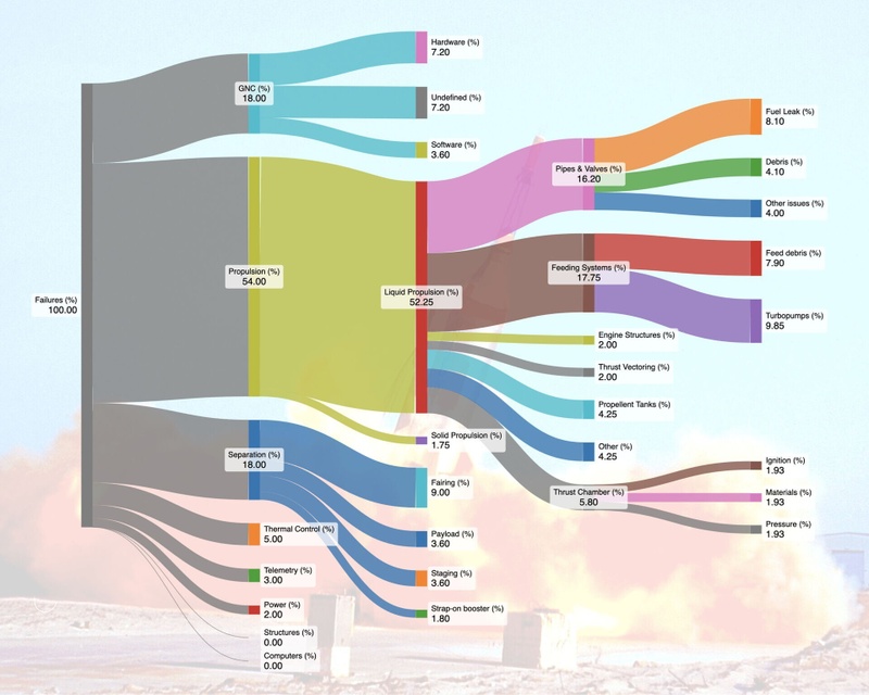

A paper published in May 2022 by Lucía Ayala Fernández, Carsten Weidemann, and Vitali Braun from variously the Institute of Space Systems at Technische Universität Braunschweig and the IMS Space Consultancy GmbH at European Space Agency - ESA / ESOC, studied 79 failures / partial failures between 2005-2020, and for the 57 where data was available, classified those failures based on which launch vehicle subsystem caused the failure.
Iemand (Chris Larmour) op Linkedin was zo aardig om dat grafisch te schetsen:
Afbeeldingslocatie: https://tweakers.net/i/qVP79fdqk2pJ0eeVqX8Lx6K7Q5s=/800x/filters:strip_icc():strip_exif()/f/image/QwurFmr8MOosd84H8q7jA7K1.jpg?f=fotoalbum_large
https://www.linkedin.com/...-7215645988659556352-lj-_
Gelukkig ligt het dus nooit* aan de on-board computers :+
(maar wel een aantal failures met dank aan GNC, dus hoe dat zich t.o.v. elkaar verhoudt.....)
[ Voor 8% gewijzigd door Garyu op 08-07-2024 22:27 ]
  • Osiris
Ghe, 9 % fairing-problemen.. Da's best wel veel vind ik :o
