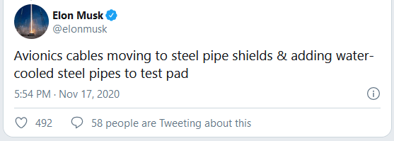

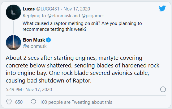

Dit had Elon te zeggen over de issues bij de laatste static fire van SN8:
Afbeeldingslocatie: https://tweakers.net/i/ruU_APtJl0OzydjLzgzch4Ron1k=/full-fit-in/4000x4000/filters:no_upscale():fill(white):strip_exif()/f/image/yD8TliIUvs3xcl3Q9gGveqwr.png?f=user_large
Afbeeldingslocatie: https://tweakers.net/i/BZ3zcX9wGbzokO62OkQYtAEKzAQ=/full-fit-in/4000x4000/filters:no_upscale():fill(white):strip_exif()/f/image/FGa3nWqwv0fBmCitHuGZuKUd.png?f=user_large
Ik vraag me af of ze de pad nu eerst gaan aanpassen om herhaling te voorkomen, naast de aanpassing van het leidingwerk. Of zou hij met dat laatste bedoelen dat ze de pad gaan koelen :?

Felyrion schreef op woensdag 18 november 2020 @ 00:18:
Om een of andere reden lijken ze nog steeds het effect en nut van flame diverters te negeren.

YakuzA schreef op woensdag 18 november 2020 @ 08:49:
Misschien omdat ze die op Mars niet hebben. Zij willen blijkbaar een raket maken die dat niet nodig heeft. Er zat wel een of andere keramisch goedje op het beton, maar dat heeft niet helemaal goed gewerkt.
Oorspronkelijk leek het erop dat de onderkant van de raket helemaal afgesloten zou worden. Maar daar zijn ze vanaf gestapt zo te zien.

mphilipp schreef op woensdag 18 november 2020 @ 08:59:
Ook voor de booster die niet naar Mars zal gaan hebben ze ook geen flame diverter gepland.
Als het nu met 1 of 2 motoren die draaien al kapot gaat, lijken ze daar nog een aantal flinke stappen te moeten doen om dit mogelijk te maken zonder flame diverter.
PSN

rik86 schreef op woensdag 18 november 2020 @ 11:22:
Maar, eerst die raket maar eens zien vliegen, zonder dat hij zichzelf vernietigd door rondslingerende lanceerinstallaties ;)
Dit gaat inderdaad wel interessant worden. Ik nam altijd aan dat ze tot nu toe geen echt fatsoenlijke flame-trench hadden, omdat het ding op Mars toch ook zo vanaf het gravel op moet gaan stijgen.
Nu moet er misschien een watergekoeld stalen lanceerplatform/flame-deflector komen... Not sure of ze die dan ook mee gaan nemen naar mars :?
