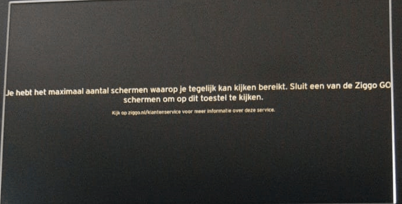

Mijn dochter kijkt boven op de Shield 2017 naar de Ziggo Go app.
S'nachts krijgt ze deze boodschap op haar scherm.
Terwijl er verdere helemaal niemand de App geopend heeft.
Ik heb de Next, en had m op de 2019, die is nu verwijderd. Maar dan nog blijf ik binnen het maximum van drie.
Hoe kan dat???Afbeeldingslocatie: https://tweakers.net/i/UMoXGZwTJ20SCty7TmOVnDBJuqA=/full-fit-in/4000x4000/filters:no_upscale():fill(white):strip_exif()/f/image/4Anl0CWgks5lKuTJ3MsOMlhC.png?f=user_large

PCan schreef op vrijdag 31 juli 2020 @ 20:51:
Hoe kan dat???[Afbeelding]
Is helaas een bekende bug van Ziggo go de laatste tijd: https://community.ziggo.n...um-bereikt-ziggo-go-56878
Even afsluiten werkt bij mij meestal wel.

Kapitein Merijn schreef op vrijdag 31 juli 2020 @ 21:44:
Makkelijkste is om de dochter uit te leggen dat ze de Shield TV kan herstarten, mits dat het probleem oplost uiteraard.

Ik heb een vraag. Ik heb een Shield tv aangeschaft voor het gebruik van NL ziet, Netflix en amazon prime. Amazon prime geeft een melding met opstarten dat er een update nodig is om 4k afbreken spelen. Dit klopt want 4k content afspelen lukt niet de app blijft dan laden. Nu lees ik dat Amazon prime geen losse app is maar een onderdeel van de nvidia firmware. Een update moet dus vanuit nvidia komen?
Meer mensen welke deze melding krijgen en is er een work around voor?

Mexflex1980 schreef op zondag 9 augustus 2020 @ 20:01:
Dit kan toch vanuit de Playstore? Dan even naar "my apps'? Dan zie je de updates. Daar staat 'ie bij mij ook.
Misschien te snel gereageerd, maar ik heb hem in ieder geval een update gegeven via daar. Heb nog geen 4K content gespeeld via Prime.
Ik lees nu ook verhalen dat Nvidia zelf een update heeft uitgebracht..

  • Mexflex1980
  • Registratie: Augustus 2018
  • Laatst online: 10:09
rscheper schreef op zondag 9 augustus 2020 @ 20:41:
