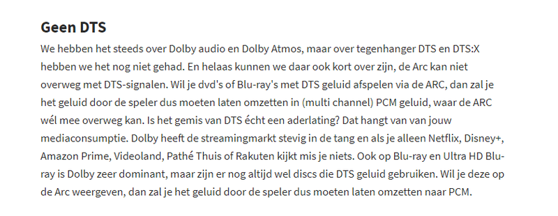

  • Arjantje72
  • Laatst online: 19:04
Waar precies staat dat? Misschien dat ik erover heen heb gelezen.
  • Pierre
  • Laatst online: 19:38
Pierre
Van nature lui!
Afbeeldingslocatie: https://tweakers.net/i/YqFU6CAuV0d_PAGsWszSFd1DuzQ=/800x/filters:strip_exif()/f/image/1KZWo0vtn5MwueBRXu22oBLJ.png?f=fotoalbum_large
Hier staat dat
  • Arjantje72
Bedankt, tijd voor koffie dus.
