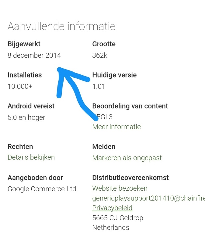

Het enige wat ik ALTIJD doe op alle android apparaten, is de vensteranimatieschaal uit zetten in de developer opties.
Afbeeldingslocatie: https://tweakers.net/i/Ip9ZrgBhmKNSSeiR3vNdYAboyJE=/x800/filters:strip_icc():strip_exif()/f/image/7By1uqIVpsLV37sxKLVCmiRe.jpg?f=fotoalbum_large
Dan voelt heel je systeem wat meer snappy!

  • Wachten...
  • Laatst online: 14:11
Dank je, maar is dat dan gewoon de Refresh rate app? Want als ik zoek op TVHZ app in de playstore, dan kom ik daar op uit. Beetje verwarrend anders om andere benamingen te geven.
[ Voor 9% gewijzigd door Wachten... op 22-04-2022 10:53 ]
Als je dit kunt lezen, dan werkt mij Signature!
  • Wachten...
The Zep Man schreef op vrijdag 22 april 2022 @ 10:56:
Refresh Rate
TVHZ
Die twee zijn niet hetzelfde. Ik heb enkel ervaring met Refresh Rate.
Dank je, maar die TVHZ app is zo oud als de weg naar Rome zie ik. Waarom hebben mensen het er hier over in dit topic? 8)7
Wachten... schreef op vrijdag 22 april 2022 @ 11:03:
Dank je, maar die app is ook zo oud als de weg naar Rome zie ik. Waarom hebben mensen het er hier over in dit topic? 8)7
Geen idee. Refresh Rate doet voor mij wat het moet doen.

  • Wachten...
The Zep Man schreef op vrijdag 22 april 2022 @ 11:04:
Ik heb het hier overigens over de TVHZ app die zo oud is ;)
Afbeeldingslocatie: https://tweakers.net/i/qQ7EG7S5iOr8SJzDOPim4hcR3YU=/x800/filters:strip_icc():strip_exif()/f/image/CiS9ZmUHrFhQiDL7MaMXTp0H.jpg?f=fotoalbum_large
[ Voor 20% gewijzigd door Wachten... op 22-04-2022 11:19 ]
Wachten... schreef op vrijdag 22 april 2022 @ 11:12:
Dat haalde ik al uit de context van je bericht. Mijn opmerking was meer in lijn met die van jou. Zo'n oude applicatie (TVHZ) heb ik niet nodig als een nieuwere applicatie (Refresh Rate) doet wat nodig is.
Refresh Rate is overigens ook alweer drie jaar oud, maar de leeftijd doet niets af aan de werking zoals ik het gebruik. Hopelijk wordt die applicatie snel overbodig zodra Android TV 12 uit is voor de Shield TV.
