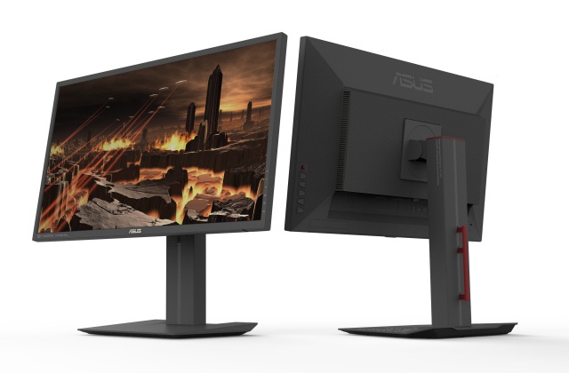

De nieuwe Asus 120Hz 2560*1440 IPS Freesync monitor :).
ASUS MG279Q
Formaat27 inchAfbeeldingslocatie: http://tweakers.net/ext/f/GQF3fhWtrMCy5STqKryANiye/full.jpg
Resolutie2.560 x 1.440 pixels
PaneelIPS (AHVA)
100% sRGB
BacklightLED
Contrastratio1000: 1
Helderheid350 cd / m 2
Refreshrate144 Hz
Responsetijd4 ms (gray to gray)
Kijkhoeken178 ° / 178 °
Aansluitingen1x DisplayPort 1.2
1x Mini DisplayPort 1.2
2x HDMI 1.4 (MHL 2.0)
USB 3.0 (hub)
VESAVESA100
  • TNJ
  • Laatst online: 25-10 16:08
TNJ
Frugalite
Ziet er goed uit, en als het geen "LG PR-afdeling" foto is, dan ziet de bezel er mooi dun uit.
Nu moet de VRR-range nog bekend worden.

Theoretisch 21-144Hz, maar ik vermoed minimaal 30Hz tenzij Panel Self-Refresh ingebouwd is.
EDIT: Panel Self-Refresh is waarschijnlijk fout, ik denk aan de techniek die de pixels laat refreshen bij lage refreshrate om problemen tegen te gaan.
[ Voor 29% gewijzigd door Phuncz op 26-03-2015 19:40 ]
Denk eerder minimaal 40Hz.

Werelds schreef op dinsdag 31 maart 2015 @ 14:14:
Acer (niet Asus in deze video/test :P) adverteert niet met een VRR range. Acer adverteert met G-Sync en G-Sync's marketing range is 30-144 Hz. De daadwerkelijke range van het panel zelf zie ik nergens staan op hun site. Sterker nog, de refresh rate zetten ze er niet eens bij. Dus ook hier zie je dus weer dat G-Sync zich gewoon aan de limitaties van het panel houdt.
En 36 Hz is 20% trager/slechter ja; 30 Hz is 16.7% sneller/beter ;)
Ik denk dat we de komende maanden nog heel veel gaan zien omtrent het hele VRR verhaal. Vooral als AMD daadwerkelijk een driver implementatie van dat PSR-achtige gedrag bouwt.
Mmm, me confused. :? :P Ik weet zeker dat ik die Swift niet verzonnen heb.
Dus nu ik de video even snel doorspoel blijkt gelukkig dat ze vanaf 3.00 spreken over de Swift.Ben dus niet gek :) Het lijkt er sterk op dat ze in de tekst de verkeerde monitor quoten. Als dat zo is zou ik daar in dit geval blij mee zijn omdat dit bevestigt dat het panel wel degelijk de onderkant van het VRR window bepaalt. En de Swift dus qua onderkant geen beter panel heeft dan de Benq.
Op TFTcentral wordt een VRR window van 30-144 genoemd voor de SWIFT maar op de Asus specs site kan ik dat helaas weer niet terugvinden.... :?
http://www.tftcentral.co....asus_rog_swift_pg278q.htm
[ Voor 9% gewijzigd door Help!!!! op 31-03-2015 19:47 ]

Help!!!! schreef op dinsdag 31 maart 2015 @ 19:38:
Hmm, ze hebben het in de video inderdaad over de Swift, maar volgens mij is dat met betrekking tot het oorspronkelijke artikel. Als je de comments leest zegt Ryan dit:
March 29, 2015 | 02:29 PM - Posted by Ryan Shrout
We actually tested both and both behaved the same, moving into the frame doubling windows at the same points.
Dus inderdaad, de Swift gaat ook niet tot 30 Hz.
[ Voor 5% gewijzigd door Werelds op 31-03-2015 19:49 ]
  • Help!!!!
  • Registratie: Juli 1999
Help!!!!
Mr Majestic
Werelds schreef op dinsdag 31 maart 2015 @ 19:47:
Het vreemde is dat dat VRR window van 30-144 bij mij is blijven hangen voor de SWIFT.
In de video gaat hij ook de monitor aanraken als hij het over de swift heeft. Als je naar de base kijkt, zie je ook dat in de video geen Acer is gebruikt maar wel degelijk een SWIFT.
pricewatch: Acer XB270HU Zwart
pricewatch: Asus Republic Of Gamers Swift PG278Q Zwart
Wat blijft staan is dat ik helaas zo snel niks officieels kan vinden van een minimum VRR window van 30 voor de SWIFT.....
[ Voor 60% gewijzigd door Help!!!! op 31-03-2015 19:57 ]
