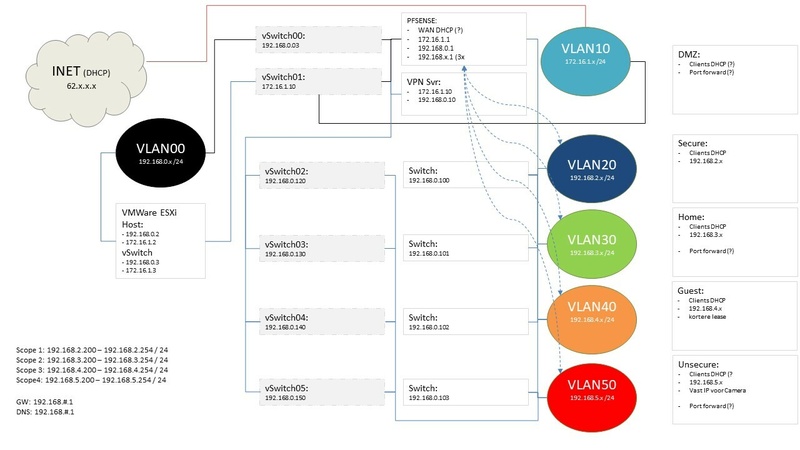

Nu weer wat verder met mijn projectje:
bord4kop schreef op maandag 13 maart 2023 @ 15:55:
Goedemiddag specialisten :)
Ik wil mijn thuisnetwerk beter instellen. Om dit a). veiliger en b). beter schaalbaar te maken,
Mijn idee is om een NUC te plaatsen met VMWare (of andere hypervisor) en daarop pfsense of OPNsense te draaien. En evt. nog wat fileserver / mail / VPN servers....
en daarna:
bord4kop schreef op dinsdag 14 maart 2023 @ 17:18:
... hardware aangeschaft .. verder met ontwerp..
Nu heb ik alles in Excel gezet. En ook uitgetekend;
Afbeeldingslocatie: https://tweakers.net/i/eqtDX8Md6qLtOL4Ilbfzh1q3biA=/800x/filters:strip_icc():strip_exif()/f/image/2WudNp0Q54vQhf4ikBBvvNUY.jpg?f=fotoalbum_large
Ik denk dat het aardig klopt (ofnie!?)
Op deze manier heb ik een management (v)LAN
En een (soort virtuele) DMZ waarin ik de FW en VPN kan plaatsen.
De VLAN 's 00 en 10 zijn netjes gescheiden en alleen op de vSwitches aanwezig.
En in theorie moet ik met een range in VLAN10 intern management kunnen uitvoeren.
En vandaar ook naar VLAN00 -> om de VMWARE host / Netwerk management te kunnen uitvoeren.
Of kan ik daar nooit komen vanachter een fysieke switch?.. hmmm :/
dat mot ik nog ff uitzoeken...
VLANS 20 t/m 50 kunnen niet bij elkaar kijken en moeten geconfigureerd worden op de vSwichtes en op de fysieke switches.
Dan kan ik met 4 DHCP scopes (met eigen gateways en DNS) de clients in de diverse VLANs bedienen. Zonder dat ze elkaar zien of kunnen irriteren.
Maar misschien doe ik het wel compleet fout, dan hoor ik het graag!

  • jadjong
Je hebt geen vSwitch nodig om vlans te scheiden, dat kan met Port Groups.
