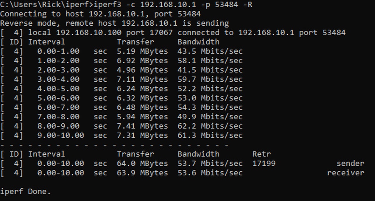

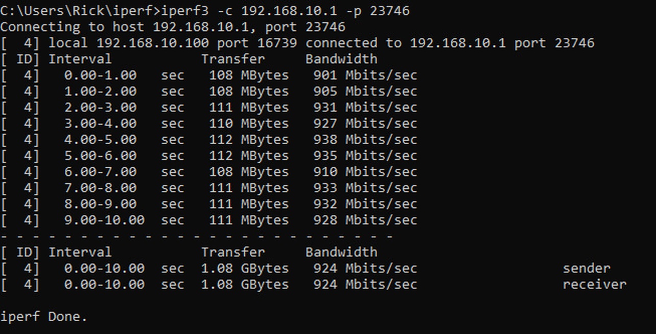

Erik1 schreef op vrijdag 24 februari 2023 @ 16:40:
Ik heb een Topton N6005 systeempje met pfSense 2.6 en toevallig ook recent overgestapt naar KPN Gigabit glas op een XGS-PON aansluitpunt. Internet is inderdaad VLAN 6 met daarin PPPoE. De MTU instelling heb ik op 1500 gezet en kan ook tot 1500 benutten, als je niks invult krijg je 1492 binnen de PPPoE sessie. MSS heb ik leeg gelaten.
Het aansluitpunt heeft een 10Gb poort en op het Topton systeempje krijg je een 2.5Gb link. Als ik via een 1Gb switch een HTTP download start haal ik maximaal 112MB/s. Met een 2.5Gb link rechtstreeks achter de firewall haal ik maximaal 119MB/s. Je haalt dus daadwerkelijk een iets hogere snelheid omdat de overhead niet meer binnen de 1Gb link valt :)
Om de volledige snelheid te halen moest ik wel de system tunable net.isr.dispatch=deferred toevoegen, anders liep 1 CPU core op 100% en schommelde de snelheid tussen ongeveer 85 en 95MB/s.
Voor aanpassing:
Na aanpassing: (Er lijkt nog een proces op 100% te zitten maar alle cores hebben nog wel idle over, load wordt denk ik verdeeld?)
Native bare metal installatie of als VM? Welke file heb je die instelling gemaakt? Ik zal vanavond nog even controleren wat ik daar heb staan.
Bij mijn weten haalt de N5105 het op zijn gemak zonder aanpassingen. Als jij hem als VM draait heb je ook andere VMs die CPU verbruiken waardoor je winst hebt bij beter verdelen.
Ik heb met de deffered instelling nooit goed kunnen aantonen dat het werk. Jij wel? Zie je ook echt verschil in de belasting, volgens mij blijf jij ook 1 core zien pieken? Wat doet het “netisr” proces?

Ik draai pfSense bare metal. De instelling heb ik toegevoegd in de GUI onder System > Advanced > System Tunables. Zonder aanpassing haal ik niet de max snelheid. Dat netisr proces lijkt inderdaad op 100% te staan maar alle cores draaien lang geen 100% als je de idle bekijkt. Hoe je dit precies moet lezen en wat het netisr proces doet is mij ook nog niet duidelijk...

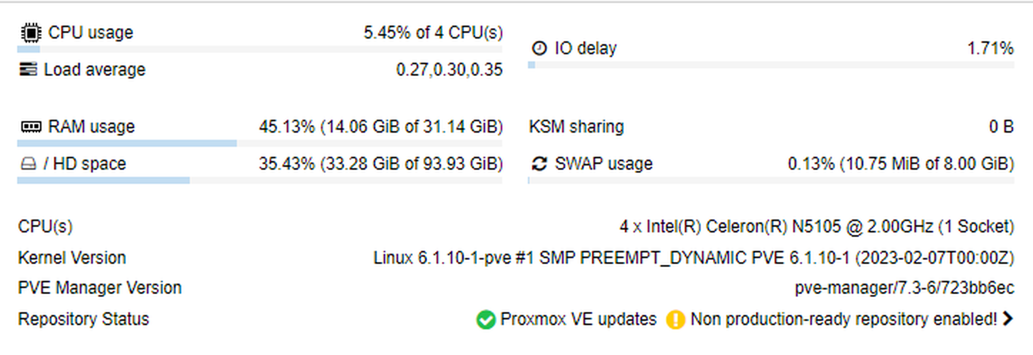

Vandaag heb ik de M.2 nvme schijf binnen gekregen, deze wordt gelukkig wel herkend door de Topton unit :)
Zojuist de Unifi USG vervangen door de Topton, ik heb er Proxmox op gezet met PfSense in een VM. De WAN interface heb ik d.m.v. PCI passtrough aan de VM toegewezen, de LAN trunk is door middel van de proxmox bridge verbonden. Dit werkt allemaal prima nu. Aan de WAN kant heb ik de KPN PPPOE verbinding aangezet op VLAN 6. Als ik een speedtest doe (930mbit gemiddeld, heb nog wat verbetering in de kabels denk ik) dan boeit dit de Topton niks (zie laatste piek):
Afbeeldingslocatie: https://tweakers.net/i/IC1E2eVziDmsZ5NBHpoCpK3iBjU=/800x/filters:strip_exif()/f/image/cSBqc4slYv6WNewexnMa7Oqu.png?f=fotoalbum_large
Het was even klooien om alles aan de praat te krijgen, maar dit is wel een flinke verbetering t.o.v. de USG _/-\o_

Top zo ben ik ook gestart, toen liep ik tegen de crashes van de n5105 en n6005 aan met Proxmox.
Heb toen topics gedeeld, zou je even moeten zoeken. Lijkt te maken te hebben met de sleep C-states van de CPU.
Hoe stabiel is het bij jou? Ik draai nu bare metal pfsense gaat ook heel erg goed.
PS 930 is de max komt door protocol overhead.
[ Voor 4% gewijzigd door stormfly op 26-02-2023 09:28 ]

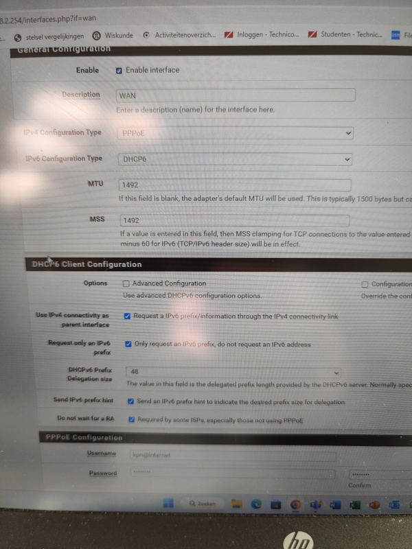

  • Boomster
stormfly schreef op donderdag 23 februari 2023 @ 17:03:
Klopt je mist de vlantagging igc0.6 (punt zes)
Ik weet het even niet meer.
Het lukt nog steeds niet.
Dit hem ik nu staan:
Afbeeldingslocatie: https://tweakers.net/i/aYTf7q7iOCTL-5NR0Eo1uotMoh8=/x800/filters:strip_icc():strip_exif()/f/image/PA3FrdIj8THOevTbmBonmRs3.jpg?f=fotoalbum_large
Afbeeldingslocatie: https://tweakers.net/i/P-L8j9JG1J7RpL3oPsaAfDyGinc=/x800/filters:strip_icc():strip_exif()/f/image/pv6Bos1F71r0BqfrFrS8BfVl.jpg?f=fotoalbum_large
Afbeeldingslocatie: https://tweakers.net/i/U2nVn6rtnx0fu42ehnkIYh-dgBk=/x800/filters:strip_icc():strip_exif()/f/image/iWwfckKR5ZTM6xc6xmYUE5Od.jpg?f=fotoalbum_large
Afbeeldingslocatie: https://tweakers.net/i/G_cv3fJgW29zTBgYXhz0v8jWfYk=/x800/filters:strip_icc():strip_exif()/f/image/z17pPZXgxB8uv5y4wNfCgeTs.jpg?f=fotoalbum_large
Afbeeldingslocatie: https://tweakers.net/i/PkuJm5WYEpyDL_MiKUAiMdfnCtU=/x800/filters:strip_icc():strip_exif()/f/image/4op7jcXdJFD0jAwxKE6SxbfT.jpg?f=fotoalbum_largee
Wie kan mij helpen?
Ik weet het even niet meer. |:( H
Het is eindelijk gelukt! Ik moest alleen nog bij interface toewijzingen het tabblad 'ppp' configureren.
Vlan6 moest nog gekoppeld worden aan interface wan. Zoals @stormfly aangaf.
Pfeeeewwwww
Na het invullen van de key to upgrade naar pfsense plus: downloaden en installeren.
Reboot: blijft hangen in mountroot.
Lukt hem niet om op te starten.
Wat nu weer? Frustrerend!
[ Voor 15% gewijzigd door Boomster op 26-02-2023 12:32 ]
  • stormfly
stormfly
Boomster schreef op zondag 26 februari 2023 @ 12:03:
Pfeeeewwwww
Welke NICs heb je? De 226v heeft geen drivers aan boord in 22.01. Wel in 22.05 en 23.01.
Als je nu in 22.01 vast zit, kan het beste de backup terug zetten in een installatie waarop je het werkend had. Mogelijk 2.7.0? Er komt in de komende weken/maanden een upgrade pad naar 23.01 als 2.7.0 final is.

  • shades684
  • Laatst online: 12-11 17:13
Ik draai hier nu een poosje proxmox en pfSense op de Model B met 32GB RAM en 500GB NVMe. Helaas doet pfSense CE het alleen als je de NIC virtualiseerd, maar onder pfSense plus werkt de driver wel. Helaas moet je met CE beginnen voor je naar de plus editie kan upgraden voor zover ik weet.

@shades684 wat is het verbruik? Temperatuur?
  • shades684
Afbeeldingslocatie: https://tweakers.net/i/Zx0YfxqZaeGMw0PJgzsZyd_St94=/full-fit-in/4000x4000/filters:no_upscale():fill(white):strip_exif()/f/image/H1fConi5aiUeIgYbt8PsTcAB.png?f=user_large
Afbeeldingslocatie: https://tweakers.net/i/MO-WQM0wPYJjl1yqiV9gbyy7FyU=/full-fit-in/4000x4000/filters:no_upscale():fill(white):strip_exif()/f/image/titr6l4rovqKOqHTuQmr6dzl.png?f=user_large
Verbruik heb ik momenteel niet, zal er eens een shelly plug tussen duwen om te kijken
[ Voor 10% gewijzigd door shades684 op 09-03-2023 16:53 ]

  • GoldenBatt
  • Laatst online: 13-11 09:36
Na een lange tijd pfSense als vm onder unraid te hebben gedraaid wil ik deze op eigen hardware gaan draaien om verschillende redenen. Heb me eens verdiept in OPNsense vs pfSense en besloten dat ik OPNsense eens wil gaan proberen. Ik kom momenteel alleen niet uit het volgende probleem:
Ik gebruik een Intel Pentium G4560 CPU, dual core met 4 threads, 16GB ram, en een Intel 1000PT dual gbit kaartje. Op een KPN Glasvezel gbit aansluiting.
Afbeeldingslocatie: https://www.speedtest.net/result/14455810535.png
Zie het resultaat... Download laat het dik afweten, upload zit strak waar het moet zitten. Kabels tussen de glas converter van KPN naar de patchkast vervangen, 2 verschillende kabels vanaf de meterkast naar de hobbykamer geprobeerd, en vanaf de muur hier ook 2 verschillende kabels geprobeerd naar de bak zelf.
en eerste instantie had ik "Disable hardware checksum offload, disable hardware tcp segmentation offload, disable hardware large receive offload" uitgevinkt. En "VLAN hardware filtering" aangezet omdat die intel dat geloof ik wel moet kunnen, maar die terug naar standaard is ook niet de oplossing. MTU van de wan op 1508 gezet zoals ik hier ergens gelezen had en dan wil speedtest al helemaal niet starten... (staat zonder wat in te vullen op 1492)
Heeft iemand eenig idee in welke richting ik dit moet zoeken? 8)7
Specs!
  • Kabouterplop01
  • Laatst online: 07-11 08:47
Kabouterplop01
chown -R me base:all
@GoldenBatt Dat zou kunnen wijzen op een oude pppoe manier dan is de mss 1452 (8 bytes pppoe overhead + 20 bytes ip header overhead +20 Bytes tcp header overhead)
standaard is 1500 -48 is 1452... Kijk eens of je dat ergens kunt instellen en dan opnieuw proberen.

GoldenBatt schreef op donderdag 9 maart 2023 @ 18:11:
Die afbeelding mag ook kleiner hoor! ;)
Ik zou eerst eens iPerf3 door je bakkie heen knallen om zeker te weten dat je hardware in orde is en daarna pas weer met de MTU en PPPoE gaan rommelen! :)

  • GoldenBatt
Kabouterplop01 schreef op donderdag 9 maart 2023 @ 18:43:
Dit al snel geprobeerd, maar dat lijkt niet te werken. Glasvezel is hier ook pas in 2019 opgeleverd en vermoede al ergens dat deze vlieger niet opging. Oude pfSense stond ook altijd op 1500 uit mijn hoofd.
Sorry, die afmeting stond standaard in de img text en had het niet zo snel door, heb hem al gehalveerd O-)
iPerf3 is een goeie, nooit veel mee gedaan maar gaan eens even zoeken en testen. Al vermoed ik ergens dat dit niet het geval moet zijn, de bak waar unraid op draait zit ook een G4560 in, daar haalde ik ondanks de virtualisatie laag en andere belasting er bij ook wel 500mbit. Eens zien of we kunnen achterhalen waar het aan ligt
Update @nero355
Iperf was ook minder een succes. Daarna eens een reset gedaan en de interfaces omgedraaid. Dus de wan poort was nu plots lan en andersom. Maar precies het zelfde (down langzaam, up volle snelheid)
Afbeeldingslocatie: https://tweakers.net/i/Fg7FvtZEH-0tS0HrmPfPtowdU6I=/full-fit-in/4920x3264/filters:max_bytes(3145728):no_upscale():strip_icc():fill(white):strip_exif()/f/image/02LsBPtpMZPhKbp5Zmi7mqa5.jpg?f=user_large
Upload naar opnsense, cpu usage host total: 62.73
Afbeeldingslocatie: https://tweakers.net/i/AGSGD0ye4ypaShnzvWuHsmaT-Q0=/full-fit-in/4920x3264/filters:max_bytes(3145728):no_upscale():strip_icc():fill(white):strip_exif()/f/image/BP8POQ207LPh8sAf7GAQ7g0f.jpg?f=user_large
Download vanaf opnsense, cpu useage host total 8.83
Beide poorten draaien gbit, ik ga nog eens even wat verder zoeken want ergens gaat er iets niet helemaal lekker...

GoldenBatt schreef op donderdag 9 maart 2023 @ 19:56:
Update @nero355
Ik vrees dat je een brakke NIC te pakken hebt :?

nero355 schreef op vrijdag 10 maart 2023 @ 14:57:
Noem eens wat software versies en gebruikte hardware en zo :?
Nee, die Nic heb ik eerder gebruikt, dat leek hem niet te zijn. Ik gooi het op een bugje ofzo. Had eerder lopen kloten om energie verbruik omlaag te krijgen (cpu continu op max aantal mhz te draaien) en heb dingen lopen uitsluiten door keer te booten zonder de nic. Had al vele dingen geprobeerd en wou een schoon beginnen voor het troubleshooten, en heb later een nieuwe installatie gedaan, en weg was mijn probleem. Vraag me niet hoe, maar ondertussen heb ik netjes 930Mbps down en 940Mbps up.
Kwam ook genoeg info tegen op internet van mensen die beetje zelfde probleem hadden, maar dat als ze de "parent interface" (dus de nic waar de vlans op draaide" een assignment gaf en die op enabled zou zetten het probleem ook opgelost moest wezen. Maar dat werkte ook niet. (en is wellicht ook al gefixt met bugfix oid)
Op naar de volgende stap, iptv werkend krijgen met eigen stb vlan zodat de vrouw weer gelukkig is :+
GoBieN-Be hinte wellicht op idee dat ik eens kon kijken naar IDS/IPS wellicht? Die had ik nog uitstaan.

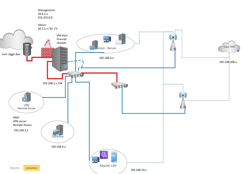

Goedemiddag specialisten :)
Ik wil mijn thuisnetwerk beter instellen. Om dit a). veiliger en b). beter schaalbaar te maken,
Mijn idee is om een NUC te plaatsen met VMWare (of andere hypervisor) en daarop pfsense of OPNsense te draaien. En evt. nog wat fileserver / mail / VPN servers. En evt. de Domoticz server als VM erop te plaatsen.
Voornaamste doel is dus Firewalling en netwerk reguleren (met VLAN 's?) .
Ik wil dan:
* netwerk voor mij / mijn vrouw: kantoor > deze moet ik ook voorrang/bandbreedte kunnen geven,
* netwerk: thuis (de standaard rommel, TV, internet, Playstation van de kinderen, telefoons, etc.
* apart netwerk voor domotica (?) > ivm remote acces
* apart netwerk voor "rommel" (IP camera 's etc) > ook open poorten tbv remote acces
* netwerk voor gasten
* netwerk voor VPN / DMZ / remote access (?)
Huidige setup:
- Ziggo box met wifi
- deels bekabeld naar gigabit switches en één Ubiquiti UniFi AP
Like so:
Afbeeldingslocatie: https://tweakers.net/i/UZNCb94bNBa3dKNDD9Ua9zwXbXQ=/800x/filters:strip_icc():strip_exif()/f/image/OOq9QNDq0OnbgJ1dNviZbBtG.jpg?f=fotoalbum_large
En dan moet het ongeveer zo worden:
Afbeeldingslocatie: https://tweakers.net/i/TWk4r23ahww3fR3ODz66NK9C5Lc=/800x/filters:strip_icc():strip_exif()/f/image/MCIqQkchLD5bpJF231ndKHZc.jpg?f=fotoalbum_large
Twee vragen:
1. is bovenstaande opzet een goed plan, of compleet poep?
2. Zou het kunnen werken (onderstaande kopen) met deze hardware:
- één goeie bare metal box met 2x LAN en 1x Wifi AP onboard als vervanging van de Ziggo AP
- twee managed switches
EDIT: ik zie denk ik meteen al een probleem met de wifi clients in het 'normale' VLAN en kantoor VLAN netwerk :(
VLAN 192.168.3.x en VLAN 192.168.10.x worden over hetzelfde AP aangeboden. Dus dat zouden dan twee netwerken over hetzelfde AP zijn. Dat gaat denk ik niet werken want dat kunnen AP 's niet.. (of wel?)
[ Voor 75% gewijzigd door bord4kop op 13-03-2023 19:57 ]

bord4kop schreef op maandag 13 maart 2023 @ 15:55:
Ik wil dan:
Huidige setup:
Like so:
Twee vragen:
Meerdere VLANs op een wifi-toegangspunt kan prima met OpenWrt.

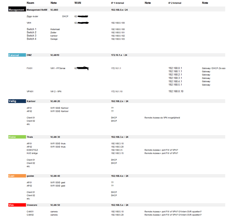

Ben inmiddels verder gegaan;
De hardware is besteld, ESXi op USB staat klaar.
En dit is het lijstje met netwerken:
Afbeeldingslocatie: https://tweakers.net/i/l_Y_iHYYQimWClZfv8telcCGQ9I=/800x/filters:strip_exif()/f/image/AodEkhQ4Uri6W9T1IO9oiqfK.png?f=fotoalbum_large
Zover ik heb begrepen moet ik 5 Vlans maken. Volgens mij is met de huidige IP reeks alles gescheiden.
Voor de zekerheid -en duidelijkheid- heb ik de DMZ reeks een compleet andere reeks gegeven.
En dan moet ik straks die VLANS zo configureren dat ze routeren naar -uiteindelijk- de interne poort van de Firewall.
Dat doe ik met 5 scopes (met 5 gateways).
Nu nog ff uitzoeken hoe het ook weer zat met VLANS, Tagged, etc. (dus wat leesvoer, te beginnen o.a. hier, Hier, hier :+ )
