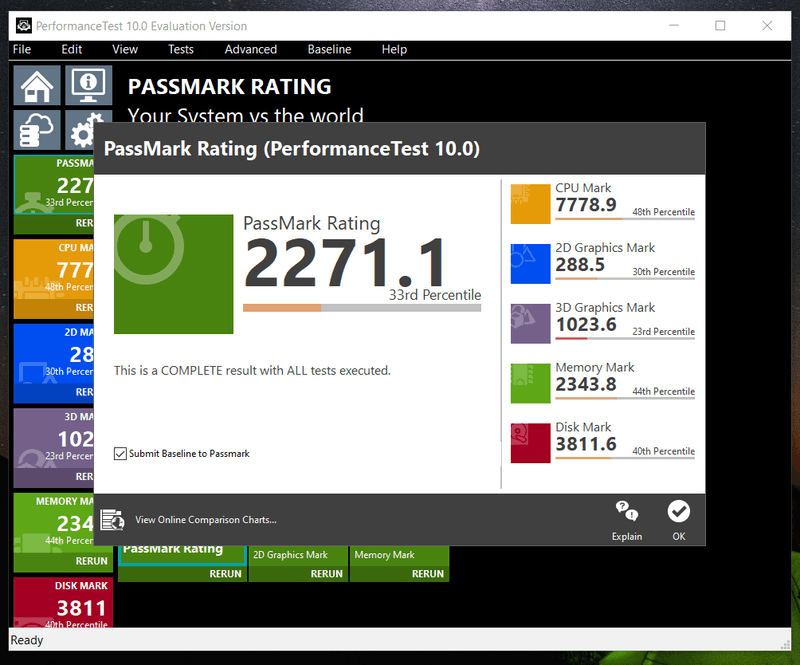

/edit3: het vrijgeven van TDP lukt in bios en met Intel XTU. Een benchmark kan gedraaid worden zonder throttling, koeling gaat dan ook best goed. In Bios lukt het (nog) niet om een vcore undervolt te doen (geen optie?) via XTU kan en lukt dat wel.

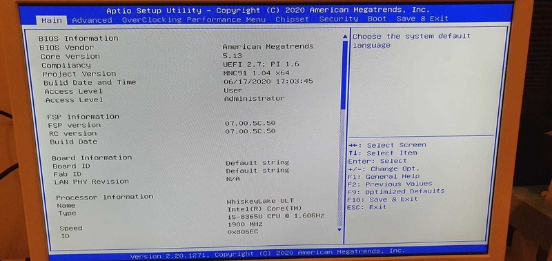

/edit4: toch niet helemaal unlocked. Er zitten aardig wat opties verborgen, echter is het redelijk gemakkelijk om de bios te editen en te flashen. Zo kan igpu memory toewijzing (gtt size, aperture size) zichtbaar maken (handig voor GVT-G in proxmox). Het submenu 'overclocking performance menu' lukt nog niet om zichtbaar te maken, maar ik kan wel de instellingen aanpassen en de aangepaste bios flashen (bijv Core Voltage Offset -0.100)
/edit5: BIOS weten te modden zodat ook het 'Overclocking performance menu' en nog veel meer zichtbaar is :-) Nu is ook o.a. vcore aanpassen vanuit bios setup mogelijk :9

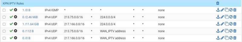

Sinds een week of 2 geeft pfsense aan dat de iptv gateway offline is. TV werkt prima, opnemen en terugkijken ook.
Een probleem: Met TV kijken zie ik elke ~10 minuten de datarate naar 0 gaan (beeld stottert / staat stil even als geluid).
Behalve dat lijkt alles goed te werken. Een restart heeft niet geholpen.
Iemand een tip?

Hieronder mijn firewall regels voor IPTV WAN, met als optie voor de eerste regel: Allow packets with IP options to pass.

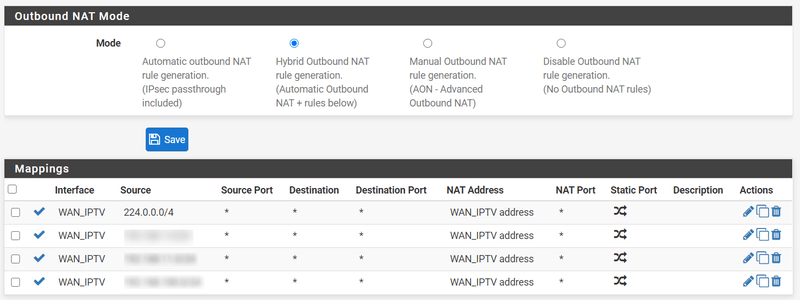

Hieronder wat sceenshots.

Outbound NAT rules
Afbeeldingslocatie: https://tweakers.net/i/lth86EY_848fA53BjG_5uWDn68I=/800x/filters:strip_exif()/f/image/ZufoFd4QbbARMxy3y73A145v.png?f=fotoalbum_large

Update: ik zag dat op mijn externe firewall rules niet de IP options aan stonden, deze heb ik nu qua test aangezet op alle regels. Nu even wachten of het beter gaat (direct op pfSense en via Unifi switches).
Afbeeldingslocatie: https://tweakers.net/i/53ddRFGFK94FRmS0Emgy--ADRFw=/800x/filters:strip_exif()/f/image/n4PsrTyKLMstvVXLow2wqTJM.png?f=fotoalbum_large

Verder zou ik bij de outgoing NAT mappings al die source adressen weghalen, gewoon alles wat via de WAN_IPTV interface naar buiten gaat moet geNAT worden.

ik222 schreef op maandag 12 oktober 2020 @ 10:49:
@wicked_fool Dat van die missende options op de IGMP rule viel mij direct op in elk geval, dat moet wel echt aan staan en zou best je probleem kunnen verklaren.
Verder zie ik zo geen gekke dingen.
Ik denk dat dit inderdaad geholpen heeft. @Theone098 probeer eens of het met IP options op alle uitgaande regels het oplost voor jou.

Rayures schreef op woensdag 7 oktober 2020 @ 13:54:
niet helemaal zelfbouw, maar ik heb deze week deze binnen gekregen
Partaker I29 Industrial Mini PC
http://www.inctel.com.cn/product/detail/570.html
Ik heb de i5 8265u (4core, 8 thread), 6x i211, variant met 16GB DDR4 en 512GB mSATA. Totaal ong 300 euro kwijt.
/edit: wat opvalt is dat de werkelijk aanwezige CPU niet de 8265u is, maar de 8365u
intel ark compare
/edit2: i211 doet ook cpu-offloading, o.a. TSO staat netjes in de datasheet.
LSO/GSO zijn alternatieve namen voor TSO subsets.
Eerste testen zijn positief. BIOS lijkt volledig unlocked, kan het systeem geheel instellen. ook de power limits etc.
Qua verbruik zag ik met een no-name 12v adapter 7-9W AC. (usb, lan, monitor aangesloten en actief). Zowel in Win10 2004 als in Proxmox (debian 10) (met powertop). Alle hardware wordt goed herkent en werkt zonder bijzondere inspanning.
Voor dit systeem gekozen na enige voor-inventarisatie nav dit topic. Waar ik de Fitlet, Protecli en Qotom ook enigzins underpowered* vond (o.a. de j3455). Met dit i5 systeem hoop ik de komende 5 jaar zonder performance issues door te kunnen komen doordat single thread performance ong 5x zo veel is tov mijn huidige APU2C4 >:)
*puur gekeken naar single thread performance tov APU2C4 (AMD 412-TC).
Systeem zal proxmox gaan draaien met pfsense VM (waarschijnlijk 2 nic passthrough), een docker vm voor 24/7 containers en een lxc voor dns (Adguard (DOT :-) ). Dit ter vervanging van een soortgelijke gelijke inrichting op mijn huidige APU2C4 (met Esxi).
intel ark compare
DOWNLOAD

Ik heb een na mijn idee zelfde pc gekocht. Had ook de zelfde cpu "fout". Ook al was dit geen partaker en komt hij van Aliexpres. Ik had wel het geluk dat hij niet door de douane is onderschept dus dat scheelt weer wat centen. Heb er 16Gb geheugen en een 256Gig mini pci schijf in zitten en heb de volgende benchmarks gedraaid in windows 10:
Afbeeldingslocatie: https://tweakers.net/i/hzMbRJVbHvjTi7Pt76cJkojVLSs=/full-fit-in/4000x4000/filters:no_upscale():fill(white):strip_exif()/f/image/DgqxuZvrpocQAz3pHfX44Opn.png?f=user_large
Afbeeldingslocatie: https://tweakers.net/i/ewjRXq9fy5cqc4gAv0vlDkErGRo=/800x/filters:strip_exif()/f/image/89n8MC13BokxY5ZQMcPwkwEY.png?f=fotoalbum_large
@Rayures : heb je die bios zelf gemod? Of heb je hem ergens gevonden op internet? Zit te twijfelen of ik hem durf te flashen.
zelf gedaan >:)
flashen met flashrom
flashrom tools:
https://1drv.ms/u/s!As78E6fkkOiJgRDDGM1O_dBrpdsj?e=rqtj1B
flashrom -p internal -r FILENAME.ROM
intel ark compare
