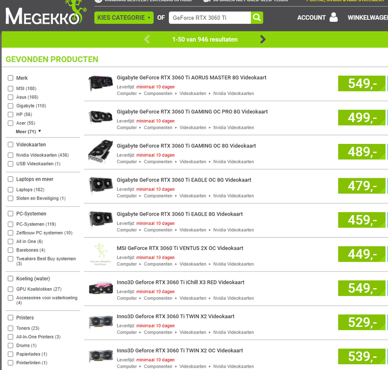

Nah, die 3060 Ti is ook bijna nergens op voorraad. Voorbeeld van een shop:
Afbeeldingslocatie: https://tweakers.net/i/a3bn3tBYNrUPMSNGyBERuLN0pVE=/800x/filters:strip_exif()/f/image/tEBjXBalt3ysGj5jpaRF8xt9.png?f=fotoalbum_large
Alternate heeft hier en daar eentje op voorraad voor € 700, dit is echt niet beter dan de 3080 destijds.

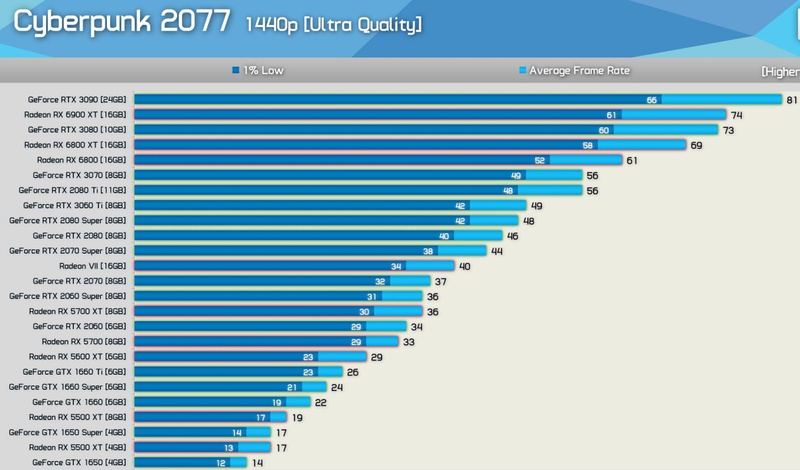

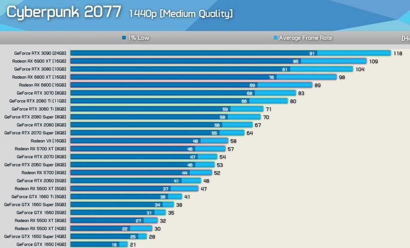

Het ziet er naar uit dat als je géén DLSS gebruikt en wel Ray Tracing op Ultra, dat je met een RTX 3090 net aan 60FPS haalt op 1080p@Ultra :+ Met RT op Ultra haal je met een 3090 op 4K@Ultra niet eens 20FPS. Tja, wat moeten we daarvan vinden? Als DLSS niet werkt, zou ik RT niet gebruiken in deze game... Hopelijk doet de 50GB Day-1 patch wat hieraan.
Naast RT en DLSS wordt er ook gekeken door Tom's naar algemene performance, zonder nVidia specifieke settings. Op lage resolutie en IQ wint de 6800XT stevig, ook van de RTX3090. Maar zodra de resoluties en settings omhoog gaan lijkt het mij meer een nVidia preferred game:
Afbeeldingslocatie: https://cdn.mos.cms.futurecdn.net/m3k2BqyYYVPmm6mkVYnnJj.png
Maar daar zal de "AMD Discussion Club" wel van alles van vinden :*) Komt u maar door.

Ik ga eens een hypothese opwerpen en rustig wachten hoe @Werelds me potentieel neer gaat sabbelen sabelen. :+
Ik denk namelijk dat Cyberpunk 2077 heel erg gecodeerd is rond Turing en dat de reden is waarom er prestatieproblemen zijn voor met name de consoles.
Ik pak hier het liefst 1440p erbij en kijk naar de RTX2070 vs. RX5700 en RTX2070S vs. RX5700XT. Deze hebben namelijk een identiek aantal FP ALU's. Het verschil is altijd dat de Nvidia modellen nog een extra set aan INT ALU's hebben. Ik denk dat deze hier een serieuze rol spelen in het verschil.
Zodra de RX5700XT onder de RTX2070 uitkomt, moet je gaan opletten. Er zijn voorbeelden te bedenken op 4K waar dit gebeurd, maar meestal gebeurd dit niet. Dit gebeurd op 4K wel eens omdat op die resolutie, je zo veel meer pixels hebt die zo veel meer FP instructies vragen om het beeld te vullen, dat een Navi 10 chip simpelweg te weinig ALU's heeft in te weinig georganiseerde rekenclusters. Ik vermoed dat dit hier al op 1440p gebeurd.
De gedachte wordt gesterkt door de 1440p medium resultaten. Hier zullen heel wat INT instructies wegvallen en opeens lopen de RX5700 en RX5700XT weer in. Ik merkte het zelf ook al dat het verlagen van veel compute intensieve effecten eigenlijk een vergelijkbaar effect heeft op framerate als naar medium gaan. Radeon VII en de Navi 21 chips, lijken het simpelweg te kunnen brute forcen omdat ze zoveel meer ALU's hebben in veel meer rekenclusters dan een Navi 10.
Ik vermoed dus dat deze game heel erg geprogrammeerd is rond de specifieke hardwarecapaciteiten van Turing. Waar RDNA maximaal 32x FP32 of 32X INT32 instructies per CU, per clock cycle kan afhandelen, kan Turing maximaal 16x FP32 + 16x INT32 doen per rekencluster. Dat lijkt hier het verschil te maken. Turing had altijd een theoretisch voordeel in aantal af te handelen instructies omdat Turing concurrently FP en INT kan doen, maar het is iets dat echt maar zelden tot uiting komt. Ik vermoed dat dit komt omdat het voor Nvidia veel moeilijker is om dit echt goed te schedulen en ze hier heel erg afhankelijk zijn van de developer om specifiek voor Turing te optimaliseren. Waarschijnlijk is dit echt een best case scenario voor Nvidia.
Als dit klopt, tja dat wordt huilen met de pet op voor consoles, zeker de vorige generatie. Het gemopper is duidelijk en waarschijnlijk ook terecht, maar een snelle fix lijkt er dan ook niet in te zitten. Die GCN based consoles kunnen hier waarschijnlijk echt heel slecht mee omgaan omdat GCN juist veel grotere clusters van instructies wil hebben dan Turing. Dat zou wat verklaren hier.
Afbeeldingslocatie: https://tweakers.net/i/wxwo7gt6TUA-Ld1GMrnKS3k73rI=/800x/filters:strip_icc():strip_exif()/f/image/h6D7qEAsYKgJiDL9a74O5f5c.jpg?f=fotoalbum_large
Afbeeldingslocatie: https://tweakers.net/i/k0G1cX2vQQglKt9HC-BlRWbeyTM=/800x/filters:strip_icc():strip_exif()/f/image/lAE1nVc5hMyxxQqA33rFQ1IH.jpg?f=fotoalbum_large
YouTube: Cyberpunk 2077 GPU Benchmark, 1080p, 1440p & 4K Medium/Ultra
