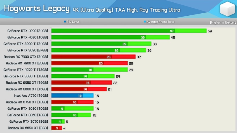

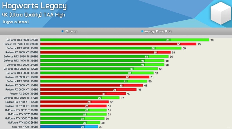

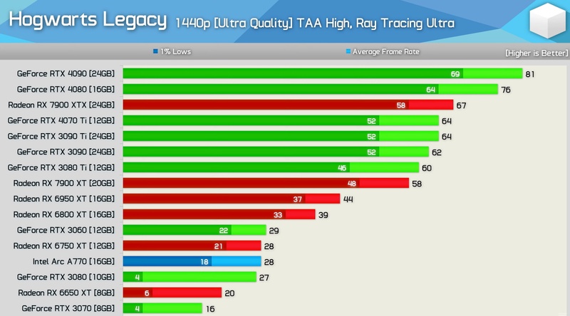

Cid Highwind schreef op vrijdag 10 februari 2023 @ 12:23:
@DaniëlWW2 Het feit dat mét RT de Intel A770 ineens op RTX3080 niveau presteert en AMD nog flink verder onderaan bungelt dan normaalgesproken het geval is, duidt toch wel enigszins op dat er nog wel wat winst te behalen valt middels optimalisaties. Ondanks de betere efficiëntie waarmee een RTX 3060 z'n raytracing doet zou deze toch niet beter mogen presteren dan een RX 7900 XT.
Wat de RTX 3080 / 4070Ti en VRAM betreft: Ik zie in de grafieken van TPU deze kaarten nergens door het ijs zakken. Wat zie ik hier over het hoofd? Die 4070Ti trekt 4K nog niet met een acceptabele framerate zonder dat RT is ingeschakeld. Hetzelfde voor de 3080. Tenzij je wellicht 4k/40 op het oog hebt op een 120hz OLED.
Wat dat betreft zijn de statements van HUB en TPU behoorlijk tegenstrijdig. De eerste slaat alarm, de tweede stelt wat ik hierboven schrijf.
Voor RT geld dat ze bij TPU zelf denken dat er iets mis is gegaan met hun testen voor AMD. :)
https://www.techpowerup.c...04579/page-7#post-4949215
Verder wordt Intel verklaard omdat de RTX3080 simpelweg door de VRAM is met RT. Dat is ook precies wat HWU inmiddels heeft laten zien.
Afbeeldingslocatie: https://tweakers.net/i/LaNogPexmG6_ivLUYFZeKzd2MxM=/800x/filters:strip_icc():strip_exif()/f/image/Xeb3DwydBwqNO5rETEfsLVhE.jpg?f=fotoalbum_large
Afbeeldingslocatie: https://tweakers.net/i/44eoPoadHfBlLh8FGRS5rJnoq7s=/800x/filters:strip_icc():strip_exif()/f/image/X1SGXClyz8q9EI2Y94vRnAad.jpg?f=fotoalbum_large

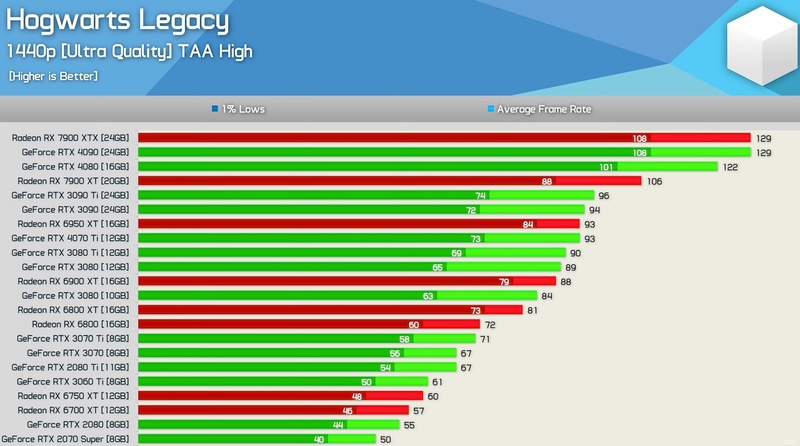

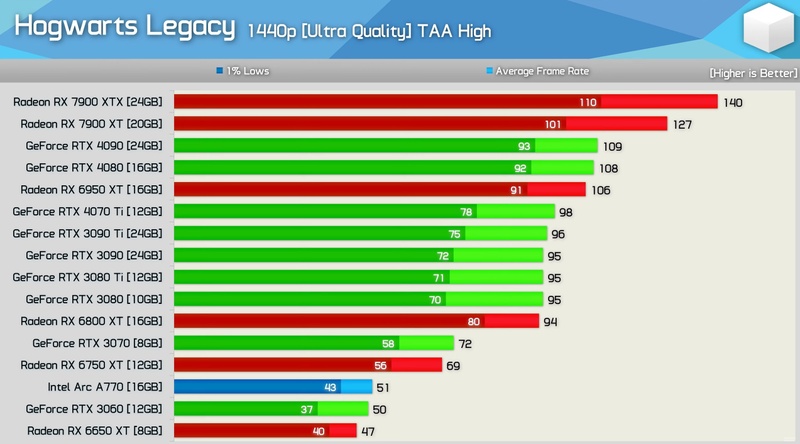

In het algemeen zie ik heel wat bewijs voor mijn eerdere stellingnamen in HWU hun gigantische test. VRAM is cruciaal. Het verschil tussen een RTX3080 10GB en een RTX3080Ti 12GB is enorm. En als je naar de RTX3090 gaat is het weer een enorme sprong. Nota bene doet de RTX3060 het eigenlijk beter als je ook naar lows kijkt.
Nu moet ik wel toegeven dat de pijn toch voornamelijk in RT zit, Zonder RT lijk je op 1440p nog net afdoende te hebben aan 8GB VRAM en 10GB lijkt ook nog afdoende voor 4K. Daar zag ik alleen wel de RTX3070 wegzakken tegenover de RX6750XT. Niet alleen bij het zwaardere Hogsmeade, maar ook de reguliere test. Het is opvallend omdat van 1440p naar 4K, de RTX3070 in veel games juist iets uitloopt.
Een ander element is CPU. Tja kijk eens hoe de RX7900XTX wegloopt op 1440p in het zwaardere stuk van Hogsmeade. Daar loopt Nvidia tegen een keiharde bottleneck aan en die ligt bij hun, niet de game. Dit is namelijk het grote nadeel van Nvidia hun scheduling die ze voornamelijk op de CPU doen. Die trekt het gewoon niet waardoor een deel van de GPU stil komt te liggen. Het is een probleem dat meteen al duidelijk opdook bij de RTX4090 reviews en een probleem dat ik jaren geleden al voorzag dat eens zou komen. Maar deze game legt het keihard bloot. Het is niet meer zoals met de RTX3080 en RX6800XT waar de verschillen een paar procent zijn of je misschien eens een uitschieter van 10% voor de RX6800XT had op 1440p. Nee dit is 28% sneller dat bij 4K omdraait in 9% voor de RTX4090 op 4K. Zelfs daar lijkt de RTX4090 dus niet de verwachte 35% sneller te halen. Dat ga je pas zien met een veel snellere CPU dan een 7700X. Je wacht hier eigenlijk op de 7800X3D om te kijken hoeveel die erbij kan halen op 4K en hoeveel die het gat kan reduceren op 1440p. Maar het zegt wel iets over Nvidia hun scheduling model dat nu echt verouderd begint te raken.
Ultieme voorbeeld hiervoor is natuurlijk dit:
Afbeeldingslocatie: https://tweakers.net/i/zG8XdPFU6_Oh0jlLLVR1R-O6WO8=/800x/filters:strip_icc():strip_exif()/f/image/kdFDMPz7GH4FDXEDi05mKifR.jpg?f=fotoalbum_large
Niet alleen verslaat de RX7900XTX, de RTX4090 ruim in RT op 1080p, maar het verschil tussen een RTX3080Ti en RTX4090 verdwijnt bijna.
Hogwarts grounds
Afbeeldingslocatie: https://tweakers.net/i/8_LGN1d9QRZTL3mBbQ09gLtH82s=/800x/filters:strip_icc():strip_exif()/f/image/8DFb1BN77sbjm9hJ7TzZHu86.jpg?f=fotoalbum_large
Afbeeldingslocatie: https://tweakers.net/i/g_dpzwCfgYdN6uDXX26esaSbBG4=/800x/filters:strip_icc():strip_exif()/f/image/BaEwKi6L1KiUOGmOB2WcZvxJ.jpg?f=fotoalbum_large
Hogsmeade
Afbeeldingslocatie: https://tweakers.net/i/OCY855xZTqNqL1fTGOMo5wtK79M=/800x/filters:strip_icc():strip_exif()/f/image/ZdvYdEy7au7CaCFxW0JTbxKI.jpg?f=fotoalbum_large
Afbeeldingslocatie: https://tweakers.net/i/JpMKeg5YPt8WL4GoRQATpcGn3ms=/800x/filters:strip_icc():strip_exif()/f/image/VlJ4vcJQNeXexmXA2IMD6dFS.jpg?f=fotoalbum_large

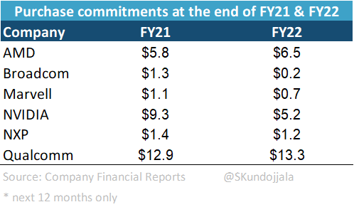

  • sunsmountain
  • Laatst online: 28-11 22:03
Sp3ci3s8472 schreef op dinsdag 14 februari 2023 @ 14:39:
Aanvullend, misschien heb ik het intellect niet om dit te begrijpen...
[YouTube: Price Fixing by Undershipping? No, and here's why]
Edit: ik plaatst het filmpje hier, maar dit is dus niet Nvidia specifiek het betreft ook AMD en Intel.
Als ze minder produceren omdat er stock over is dan kiezen ze er dus voor om de prijzen gelijk te houden ipv dat ze die verlagen waarmee ze misschien meer kunnen verkopen. Het zal dan geen price fixing zijn, maar het is in ieder geval niet in ons voordeel.
Er zijn zat mensen die wel iets willen kopen, maar door de hoge prijzen dat niet kunnen.
2 verschillende dingen. AMD en Nvidia bepalen per kwartaal niet de vraag door AIB partners of resellers, alleen het aanbod aan chips.
Ian Cutress zegt dat de reden van minder eenheden shipped, is: minder vraag door resellers (en als gevolg daarvan ook door AIB partners). Hij neemt dus aan dat er genoeg chips aanbod is, maar onderbouwt die aanname niet.
Hoe dan ook, het gevolg is geen grote prijsdalingen, althans niet in de EU. Hadden we maar een BestBuy...
https://wccftech.com/nvid...-3080-420-us-3070-300-us/
[ Voor 5% gewijzigd door sunsmountain op 15-02-2023 20:20 ]

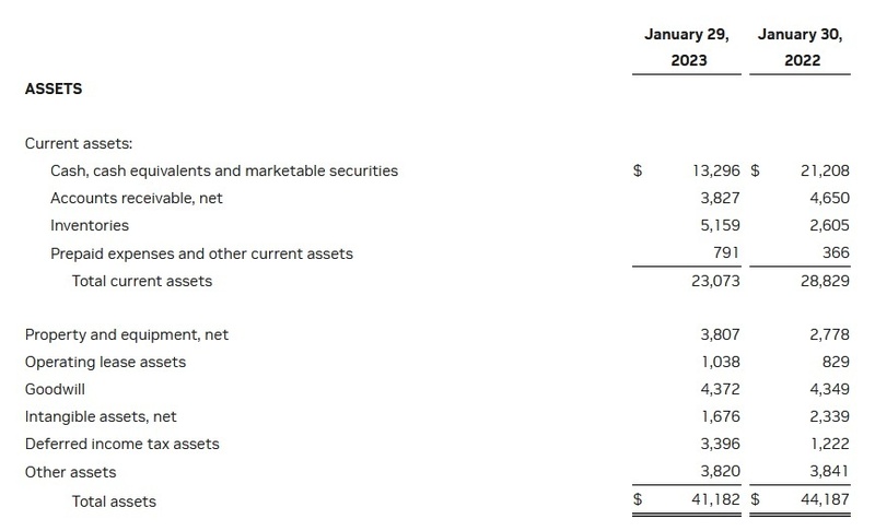

Nvidia hun cijfers zijn er ook. Heb maar snel gekeken dus erg gedetailleerd is het niet wat ik heb gezien. :)
Nou $1,83 miljard/46% minder omzet in Q4 2022 dan Q4 2021.
Uitstekend, een goede stap voor de nodige realiteitscheck. Hiermee zit Nvidia weer op omzetcijfers van 2017.
https://www.anandtech.com...es-record-q4-2018-results
Vervolgens meteen naar inventaris gegaan omdat ik al de claims zag dat het correctie is voor een verzadigde markt die bijna voorbij is. Tja, $5,159 miljard is wel heel veel inventaris voor bijna gecorrigeerd. Bijna het dubbele van een jaar geleden en veel meer dan ze zelfs in een halfjaar kunnen verschepen in meer normale marktomstandigheden. Zelfs met hun uitstekende $3.42 miljard die ze in Q4 2021 verscheepte, is niet afdoende om dat in een kwartaal weg te werken. Dus ik geloof er niks van.
Afbeeldingslocatie: https://tweakers.net/i/KsYfaM7ryJ4BzHH-_AqpfNR9FLk=/800x/filters:strip_icc():strip_exif()/f/image/IYQL8owE36uP1g6VqIhxweJA.jpg?f=fotoalbum_large
https://nvidianews.nvidia...h-quarter-and-fiscal-2023

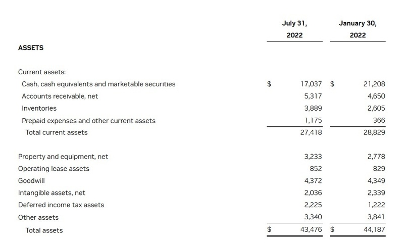

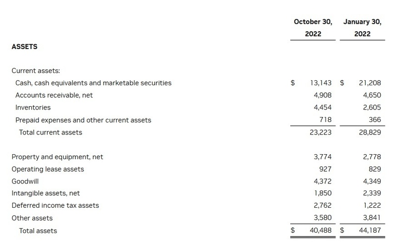

edit: Q2 en Q3 2022 erbij gepakt.
Q2
Afbeeldingslocatie: https://tweakers.net/i/yPHf16LxDnBKHV6DU6b2-OEdDMU=/800x/filters:strip_icc():strip_exif()/f/image/x2p5ZPNbi5RGj70o25UsQyOF.jpg?f=fotoalbum_large
Q3
Afbeeldingslocatie: https://tweakers.net/i/PB50i2vpBZO721TiWyzM29QCjes=/800x/filters:strip_icc():strip_exif()/f/image/Yz8iIuF4PdfAsNdMLFtOQwSY.jpg?f=fotoalbum_large
Afnemend noemen ze dat. O-)

De grotere inventory kan ook komen omdat ze de release van Ada uitgesteld hadden, terwijl de productie al begon, waardoor ze nu eigenlijk achterlopen met de verkoop relatief tot de productie. Op zich hoeft dat geen probleem te zijn, als ze dat later corrigeren door minder te produceren, dan wel meer te verkopen.
Het kan natuurlijk wel zijn dat de 3000-voorraad significant is afgenomen en de Ada-voorraad sterk is toegenomen. Ik vraag me af of een analyst dat gevraagd heeft en of Nvidia dat dan ook wil beantwoorden.

VRAM is wel een ding in nieuwe(re) titels. 16GB+ voor max settings wordt binnenkort normaal. 8GB is instap.
Ik heb nu een 3060ti met 8GB en die hoeveelheid VRAM is de bottleneck. Uiteraard kun je in veel games over de limiet heen, maar dan moet er worden geland van/naar RAM (of nog erger:schijf) en dat kost FPS.
Daar helpen die Tensor cores niets mee. ;)
  • sjekneck
  • Laatst online: 27-11 12:46
NLxAROSA schreef op maandag 3 april 2023 @ 16:29:
Dat is niet helemaal het complete plaatje. Tuurlijk kunnen er vram limiterende situaties ontstaan als je een kaart via settings gaat pogen bottlenecken, maar imho is een 3060ti nooit geschikt geweest voor ultra + RT settings op resoluties van 1440 of hoger in nieuwe(re) titels. Daar zitten dan wel meer bottlenecks dan enkel de hoeveelheid geheugen die de kaart kan aanspreken.
Je ziet nu vooral dat kaarten van 8GB het niet meer redden op met name 4K met alle registers open en dat is echt niet alleen een vram issue meer. De chip zelf en de bus zelf redden dat namelijk ook niet om dit soort settings bij te kunnen benen. Als je een 3060ti gaat voorzien van 16GB dan haal je wel een mogelijke bottleneck weg, maar als je meer vraagt dan een GA104 kan leveren heeft meer geheugen niet veel zin. De 3060ti is ook nooit zo gepositioneerd om dat wel te kunnen.

Is het niet gewoon puur de textures op Ultra, waarbij de devs dan qua compression of optimalisatie te lui zijn om ze in 8GB te proppen? 8GB zou echt altijd genoeg moeten zijn op 1080p en 1440p. Niet 4k, maar dat was ook nooit het idee van die kaarten.
En dan zet je Hogwarts legacy, Last of us etc. op textures: Very High, merk je het verschil ueberhaupt? Waar dan? Klinkt voor nu nog een beetje als een storm in een glas water.
True, consoles hebben 16GB shared memory en als DirectStorage populair wordt, is het natuurlijk wel fijn als je genoeg VRAM geheugen hebt om alles smooth in te laden. Maar voor nu lijkt texture settings een klein beetje naar beneden stellen mij een prima oplossing.

Afbeeldingslocatie: https://pbs.twimg.com/media/FsPjsa8aYAIe9w5?format=png&name=small
Ik weet niet of deze tweet al gedeeld was, maar het laat mooi de trend zien: Nvidia stelt de nieuwe generatie uit, koopt minder wafers (voor 2023 koop je ze FY2022 in) in en hoopt op die manier de achterstand weg te werken en de prijzen hoog te houden. AMD volgt qa prijs, maar koopt ook gewoon in voor hun Ryzen CPUs.
Briljant! Maar op een gegeven moment moeten ze toch beginnen met de RTX 4070 verkoop bij $599? Nog steeds duurder dan voorheen, maar minder belachelijk geprijst dan de 4080. En het is niet alsof AMD Navi32 en Navi33 eindeloos kan achterhouden.

  • icall5s
  • Registratie: December 2022
  • Laatst online: 29-09-2023
sunsmountain schreef op vrijdag 7 april 2023 @ 14:55:
[Twitter]
AMD maakt vooral GPU's voor de console markt, en verdient qua PC-onderdelen het meeste geld aan CPU's, ze kunnen dus zeker wel de 7800XT "uitstellen". Verder is de strategie van AMD om NVIDIA te volgen qua prijzen. Ik weet niet precies meer wanneer, maar AMD heeft een keertje naar haar aandeelhouders aangekondigd dat ze betere margins op hun GPU's wilden halen, en sindsdien is de release van AMD kaarten altijd ná de release van het broertje/zusje van NVIDIA. AMD kijkt naar hoe duur een 4090 is en gaat daar dan iets onder zitten met haar flagship afhankelijk van de resultaten. Zo ging het ook met de 3090 en 6900XT. Zo laat AMD NVIDIA de prijzen en margins dicteren en volgt dan gewoon. Het is dus geen price fixing of kartel door geheime kasboeken of overeenkomsten op papier, maar het geeft hetzelfde resultaat, omdat NVIDIA in haar eentje de prijzen bepaalt.
NVIDIA verdient steeds meer geld aan de enterprise/pro klanten, dus hoeft niet eens videokaarten voor gamers te produceren als ze dat niet willen. In het laatste financial report van NVIDIA haalde het bedrijf twee keer zo veel inkomsten uit de enterprisemarkt. Ze kunnen dus gewoon de capaciteit van TSMC naar enterprise schuiven.
Vele van de NVIDIA gaming GPU's gaan naar prebuilts, en prebuilts met RTX 3070/3080 worden gewoon nog volop verkocht. Ook kopen veel mensen nog steeds 3000 series kaarten. Ik zie nog steeds meisjes zelf PC's bouwen met een Lian Li O11 Mini en dan vaak een RTX 3070 of 3070Ti.
Verder moet je ook niet vergeten dat Jensen en Lisa Su achterneef en -nicht zijn en dat Jensen ook bij AMD gewerkt heeft.
  • DaniëlWW2
