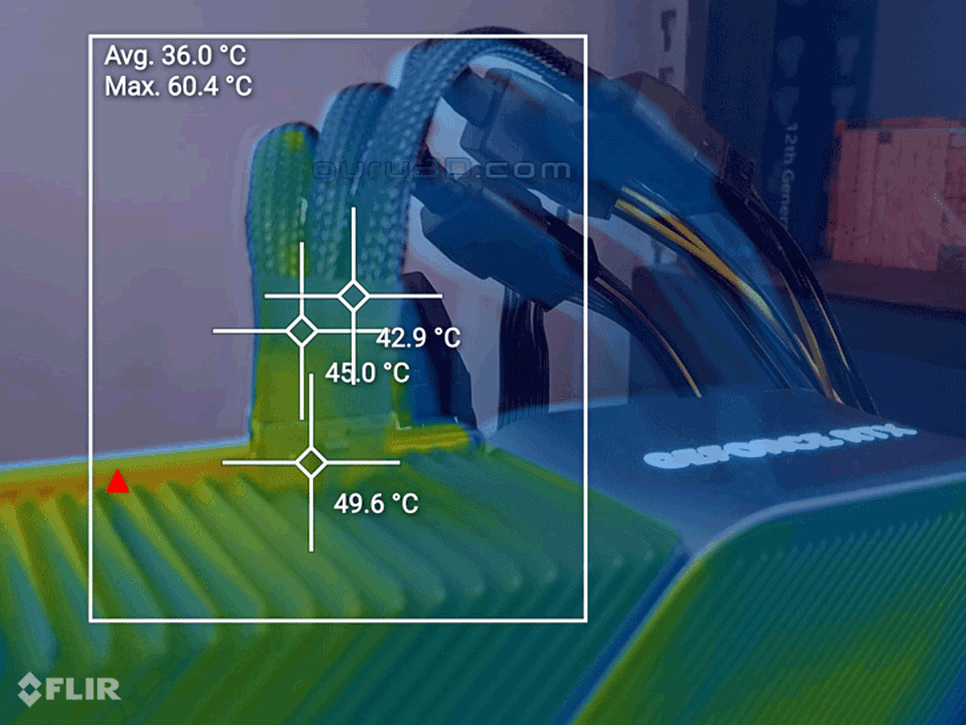

Als ik die foto bekijk zat het heetste punt niet bij de kabels of het gedeelte welke je kan buigen ?
maar echt in het uiteinde van de kunstof connector gedeelte welke je in de GPU female connector steekt.
