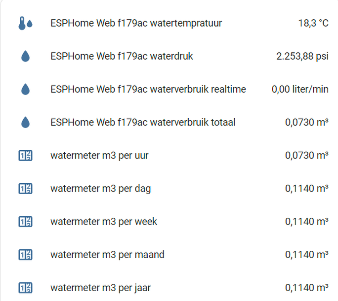

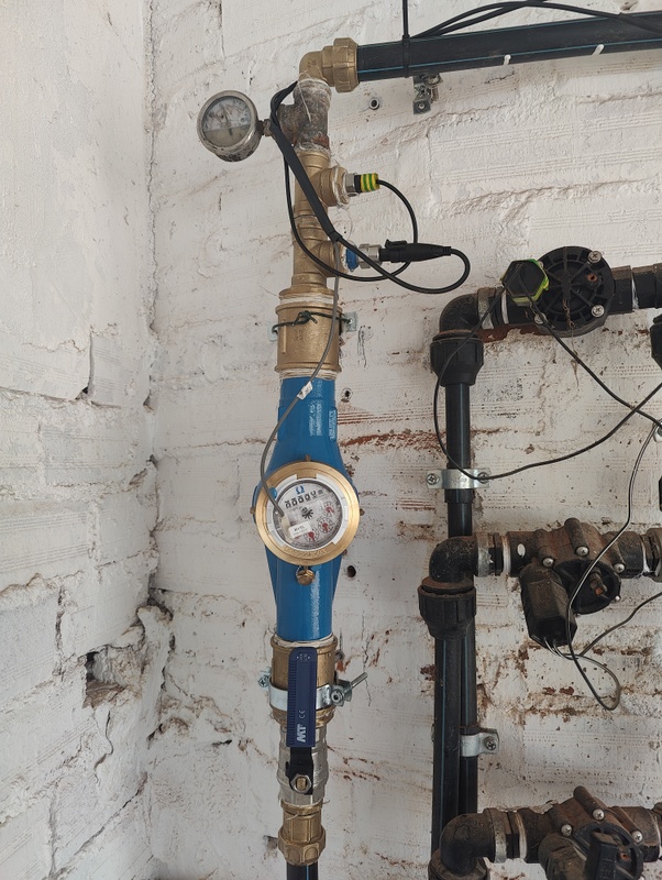

  • jack zomer
  • Registratie: Oktober 2020
mijn esp projectje van vandaag
Afbeeldingslocatie: https://tweakers.net/i/PhmHrGIzmBKqinfOX_h3OVP4bEY=/x800/filters:strip_icc():strip_exif()/f/image/kJ0ohmidNRyxRY1lkYtVbbG2.jpg?f=fotoalbum_large
Afbeeldingslocatie: https://tweakers.net/i/stNQtRdpPtjcRUEUthbi9CGJEdo=/x800/filters:strip_icc():strip_exif()/f/image/b7EqeOj1A0fPa8Smvpx3homx.jpg?f=fotoalbum_large
nieuwe meter gekocht waarvan ik de puls kan meten
met een druksensor.
en een tempratuursensor
Afbeeldingslocatie: https://tweakers.net/i/KilFs7MdGoTEsVuLpcu4-gW5KO0=/full-fit-in/4000x4000/filters:no_upscale():fill(white):strip_exif()/f/image/pjjGskOJweiiD06NxGU2F2Cu.png?f=user_large
momenteel is het zo. eens kijken hoe stabiel dit is.
psi moet ik nog naar bar toveren. Momenteel is hij een beetje hoog

jack zomer schreef op donderdag 28 maart 2024 @ 14:41:
met een druksensor.
Cool project!
Is dit een eigen water meter? Of de watermeter die bij de hoofdaansluiting van het huis hoort? Want die mag je niet zomaar vervangen toch?
En, wat is de reden dat je de temperatuur ook uitleest? De temperatuur zal altijd wel ongeveer hetzelfde zijn, of sowieso niet snel een probleem zijn?
Met welke onderdelen lees je dit allemaal uit? Ik gok dat de waterdruk wordt gedaan met een "pressure transducer"? Maar hoe lees je dan de temperatuur uit?
PV: Growatt MOD5000TL3-XH + 5720wp, WPB: Atlantic Explorer v4 270LC, L/L: MHI SCM 125ZM-S + SRK 50ZS-W + 2x SRK 25ZS-W + SRK 20ZS-W Modbus kWh meter nodig?
  • jack zomer
Tanuki schreef op zondag 4 augustus 2024 @ 07:56:
Cool project!
de officiële watermeter bevind zich op 600 meter, die mag ik idd niet vervangen.
En uitlezen ging ook niet 123.
water tempratuur is puur voor de leuk. had wat sensors over.
verschil is trouwens wel groot hier. winter 4 graden nu 25 graden...
ds18b20 schroef tempratuur sensor.
en idd een druk sensor.
de meter heeft een ingebouwde puls meter
en een esp32
  • Promy
  • Laatst online: 26-10 10:16
jack zomer schreef op zondag 4 augustus 2024 @ 09:57:
en een esp32
Mooi projectje!
Ik heb een tijdje iets gelijkaardig draaien voor koud water, warm water en regenwater :) (druk enkel koud water)
Die temperatuur geeft (volgens mijn ervaringen) wel een verkeerd beeld. Als je geen water verbruikt dan warmt het water in de leiding op tot de kamertemperatuur. Om de echte aanvoertemperatuur te hebben zou je eigenlijk maar mogen de temperatuur meten als je bv 5 liter verbruik hebt gehad. (maar doe ik ook niet ze ;) )
Welke druksensor gebruik je? Ik had eerst een el-cheapo sensor van ebay, maar na een 7tal jaar kreeg ik opeens rare metingen, bleek dat er galvanische corrosie was ontstaan tussen de behuizing van de sensor (wat slechte kwaliteit rvs bleek) en de koperen leidingen. Deze toen vervangen door een "dure" koperlegering sensor.

  • jack zomer
Promy schreef op zondag 4 augustus 2024 @ 10:59:
correct, eigenlijk is alleen de tempratuur accuraat wanneer ik het zwembad bij vul.
of in de nacht wanneer de irrigatie loopt. (maar zelfs dan is het water 25 graden inmiddels) Lang leven zon en 40 graden
https://www.amazon.es/dp/...dt_b_product_details&th=1
deze 20 bar sensor
ben gisteren even aan het opruimen geweest en netjes maken.
straks weer alles aansluiten en instellen... heb daar nu 3 esp32.
irrigatie
zwembadverwarmingsloop
en waterleiding.
hoop eindelijk opdeze manier de storingen uit de tempratuur te krijgen..
