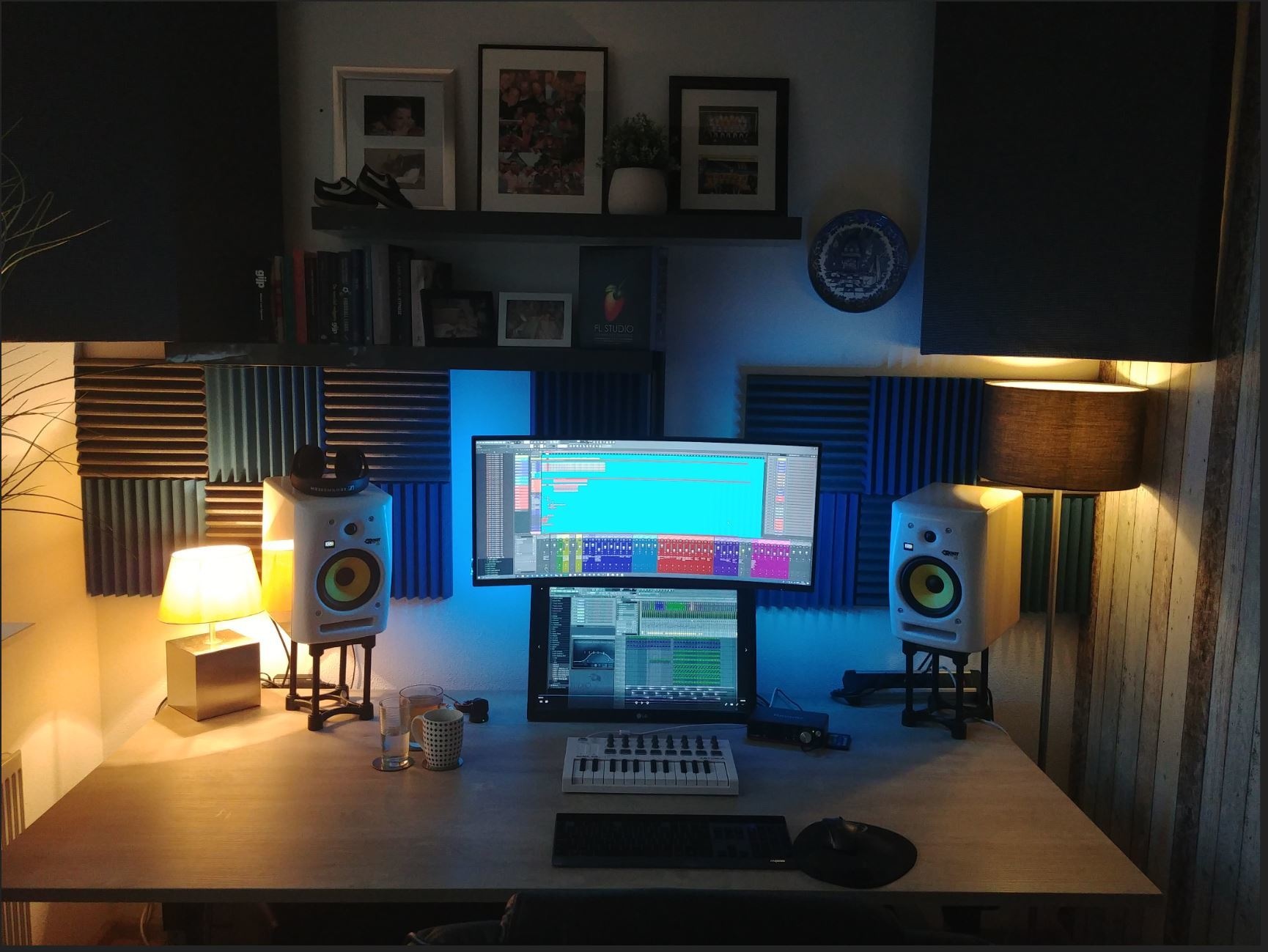

Bijna klaar, maar dacht, ik deel 't toch... de nieuwe studio :-)
nog todo - paar synths zijn weg, dus moet wat kabels aanpassen.. paar draden wegwerken, dust covers regelen, en een stoel/bankje en bijtafel er nog in voor wat kleine spullen (en algeheel opruimen)
Je ziet een paar kabels over de muren lopen, daar is praktisch alles mee verbonden. Een usb3 repeater en een 10m optische kabel. Geen hoge kwaliteit, maar werkt prima.

gitaarwerk schreef op dinsdag 27 augustus 2019 @ 09:20:
Niiiiiice, ziet er fatsoenlijk uit Gitaarwerk.
de schuine achterwand deflecteert ook mooi naar de grond en zou staande golven moeten verminderen. Mogelijk dat je op de vloer wat diffuseren/absorberen wil.

vlaaing peerd schreef op dinsdag 27 augustus 2019 @ 11:41:
Thanks <3
Nou, de acoustiek is belabberd nog, echt. Bass traps zijn echt nodig. Ik wilde overigens meer een plek om lekker muziek te maken dan mixen/masteren, maar het is momenteel niet heel erg lekker nog. Moet nog fatsoenlijk gaan meten, maar nog geen apparatuur voor.
Ontwikkelaar van NPM library Gleamy
gitaarwerk schreef op dinsdag 27 augustus 2019 @ 11:42:
Je kan op gehoor en met wat afmetingen de boel redelijk goed krijgen. Algemeen gebruik van zachte/dikke/absorberende materialen doet vaak ook heel veel.
En glas = evil
  • gitaarwerk
gitaarwerk
Plays piano,…
vlaaing peerd schreef op dinsdag 27 augustus 2019 @ 12:02:
En glas = evil
Ik vind het vrij lastig. Voorbeeld is over toevoegen van reverb. Ik gooi er teveel op, en als ik terugluister op een ander apparaat, dan is het way too much. De bas is prima terug te draaien, maar in hoger frequentiegedeelte is het niet makkelijk. Ik heb buiten de ramen 1 glazen object, maar dat is die vaas :-) die reflecteert redelijk en is heel ongelijkmatig. Er komt i.p.v. de ligstoel een mooie lounge stoel om te zitten met de gitaar, en nog wellicht een paar planten voor de sier, maar is ook goed voor den acoustiek :Y)
gitaarwerk schreef op dinsdag 27 augustus 2019 @ 12:04:
Als je in de kamer in je handen klapt, hoor je dan meer:
- helemaal/bijna geen reflectie
- een gelijkmatig afstervende galm
- een flutter/echo
Wat je beschrijft zou betekenen dat je kamer al vrij weinig reflecties heeft in de frequenties van de reverb (meestal vanaf 1Khz omhoog). Ik zou dan absorptie voor hoge tonen achterwege laten en alleen maar diffusen.
Persoonlijk vind ik 'dode' kamers het lekkerst om in te mixen, maar meestal is de norm dat er wel een beetje gelijkmatige galm in je kamer mag zitten. Flutter/Echo wil je wel vermijden.

Mijn nieuwe setup waar oa de remix van de classic Vast Vision ft. Fisher - Hurricane is gemaakt! Waar ondertussen op Spotify al bijna 60k streams van zijn! Wat voor een amateur producer toch tof is! O-)
Afbeeldingslocatie: https://tweakers.net/ext/f/l1vU98F24EeOtwB0XPvPfSji/full.jpg
[ Voor 40% gewijzigd door Juancho op 20-10-2019 00:22 ]
