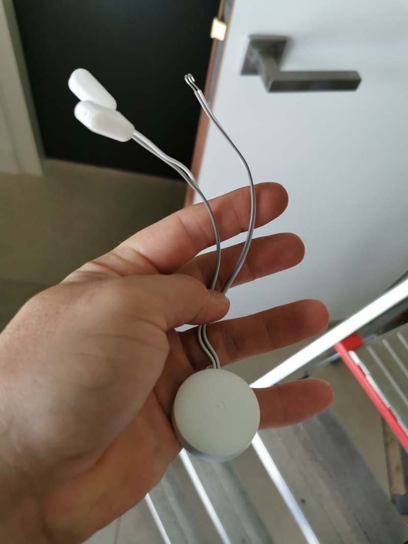

Ik heb een Nest V3 die ik heb aangesloten op een Intergas Prestige (is feitelijk een Kombi Kompakt HR28).
De Heatlink heb ik via een stroomkabel van stroom voorzien. De 2 draden naar de kamerthermostaat heb ik op T1 en T2 van de Heatlink aangesloten.
De aansluitingen OT1 en OT2 heb ik verbonden met positie 11 en 12 van de X2 connector van de Intergas.
Boven bij de kamerthermostaat meet ik 14 volt op de aansluitingen van de grondplaat.
Het probleem: steeds verschijnt H72 op de Nest. Dit is een voedingprobleem (voeding is uitgeschakeld), maar hoe dan?
Er staat toch 14 volt op de aansluitpolen?
Als ik de Nest van de grondplaat afhaal en weer terugzet, lijkt het goed te gaan, maar na een paar minuten verschijnt de H72 melding weer.

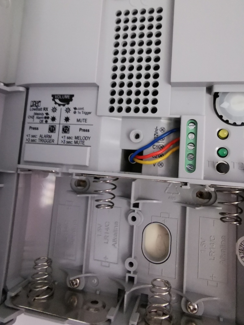

Oké. Thanks voor je snelle reactie!
Maar van welke mag ik hem dan pakken. Foto 1 of van foto 2. En waarvoor is de gele?
(is een nieuw huis voor mij en niet erin thuis)
Bij de gong zelf. Alleen ga je deze gong niet frituren als je deurbeltrafo 24V levert? Geel kan ik niet duidelijk terugvinden, maar lijkt iets met een 2e transmitter te zijn volgens de handleiding.Stiff81 schreef op zondag 15 november 2020 @ 13:09:

Oké, ga ik bij de gong de draadjes lospielen.Ophidian schreef op zondag 15 november 2020 @ 13:24:
Geen idee of hij gaat smelten oid. Wat kan ik er tegen doen/ aan veranderen?
Nee is niet meer relevant lees ik. Zie dat de Nest Hello tegenwoordig op 12V werkt.Stiff81 schreef op zondag 15 november 2020 @ 13:28:

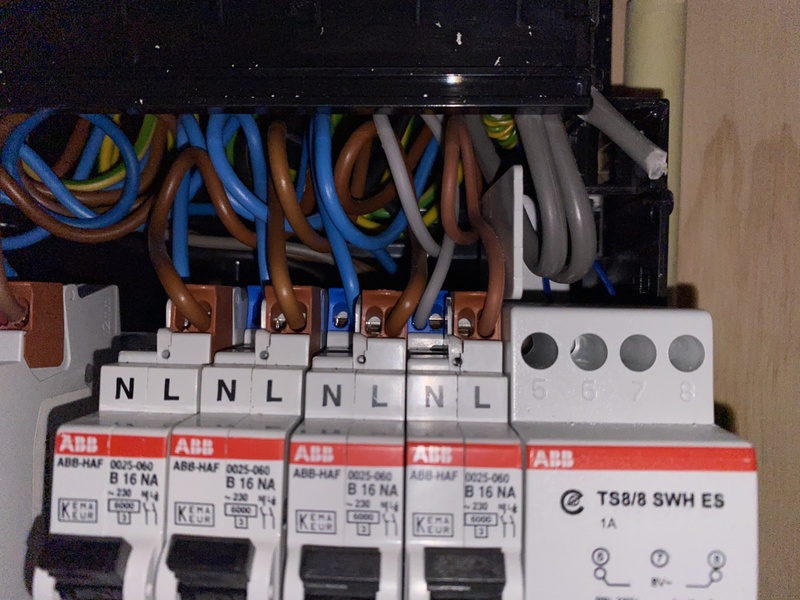

Was ik nog een keer. Ik kom erachter dat ik een 8v transformator heb. Welke kan ik in de bouwmarkt halen km de boel aan 't werk te krijgen? (gamma hornbach praxis of karwei)Ophidian schreef op zondag 15 november 2020 @ 13:30:
Ik heb een Eaton groepenkast.

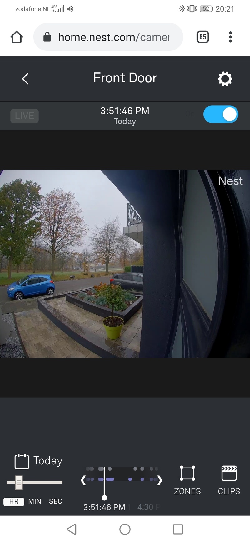

Een vraagje.. Opeens uit het niets heb ik een 'probleem' met mijn Nest Hello deurbel in de Nest app.
In de app heb ik onderaan het beeld een grijze balk en via de website van home.nest.com heb ik deze niet. Via de website zitten deze aan de bovenzijde en onderzijde.
In de app is hierdoor ook het beeld wazig tegenover het beeld via de website. Ook op de PC is het beeld via de website gewoon goed.
Als je kijkt zie je dat op de eerste foto (in de app) de blauw auto ook 'platter' is.
We hebben dit probleem op 2 telefoons.
Ik heb al allerlei instellingen gechecked, maar ik krijg het niet gevonden. Het is wel zo dat wanneer ik de kwaliteit op gemiddeld of laag zet, de balk weg is. Alleen vind ik het beeld dan wazig.
Ondertussen draait de hello nest al 'n jaar zonder probleem en vraag me dan ook af hoe dit kan.
Heeft een van julie misschien een idee?

Het lijkt te zijn door het gebruik van 4G.
Zodra ik de Nest app gebruik terwijl we met 4G verbonden zijn, dan hebben we dit euvel.
Via WiFi is dit euvel er niet.

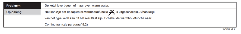

Vraagje over m'n Nest V3 thermostaat met Remeha Calenta 40C
Aansluiting ging eigenlijk heel makkelijk, de bestaande draadjes die uitkwamen in de meterkast beneden gebruikt om de boel aan te sluiten en een losse stekker er aan gezet. De thermostaat zelf staat op zo'n standaard en is draadloos verbonden. Ging perfect zo!
Maar nu merk ik wel dat bij warm water vraag deze niet continue is. Na een minuut of 5 is 't om zeep en krijg ik geen warm water meer. Nu ben ik een vrij snelle doucher, maar m'n vriendin is er niet zo'n fan van. Nog een poging gedaan om haar te wijzen op het feit dat een koude douche goed is voor het lichaam, met als resultaat dat ik een stuk zeep naar m'n kop kreeg.
Kortom, valt hier wat aan te doen? Watertemperatuur staat op 65 graden en eigenlijk altijd op AAN.

bij mijn weten regelen de Europese Nest thermostaten niet je warm-water vraag, ze lezen hoogstens via OpenTherm de temperatuur van je warmwater uit, maar doen er verder niets mee. Dus als je bij warm water vraag na 5 minuten koud water krijgt moet je eens bij je CV ketel kijken of daar een melding/storing in beeld komt.Lyrics schreef op maandag 23 november 2020 @ 12:40:

Hi all,
Ik heb een Nest Hello deurbel gekocht en dacht de bestaande voeding van mijn oude bel te gebruiken.
Dat lijkt niet te kunnen aangezien mijn oude Elro-parlofoon gevoed werd door een doorsnee DC-adapter van 15V in het stopcontact.
Ik heb dus geen bedrading van de deurbel naar de zekeringkast, en kan daar dus geen transfo steken.
Hebben jullie een idee waar en welke AC/AC-adapter ik kan kopen die gewoon in het stopcontact kan, en die qua specs moet werken met de Nest Hello deurbel?
Veel dank!
UPDATE: na heel wat zoeken blijkt dat dit soort adapters niet zo courant zijn. Maar ik vond er wel enkele, waaronder deze PeakTech 4123. Denken jullie dat die zou moeten werken?

Vorig jaar een Nest Hello geïnstalleerd. Zeer tevreden mee! Sinds een paar weken geeft de Nest Hello volledig willekeurig een 'ghost chime', dus dat de gong af gaat zonder dat de deurbel is ingedrukt en de app een notification geeft. Opvallend is dat de 'ghost chime' vooraf gaat aan een soort luid gezoem. Ik heb de Nest Hello samen met een geschikte trafo gekocht en geïnstalleerd op de bestaande gong. Dit heeft altijd goed gewerkt tot nu.
Iemand een idee om dit op te lossen?

Dit is een leuke verrassing die ik ook had! Heb je alles besteld, denk je alles klaar te hebben, blijkt het zo'n insteek ding te zijn!
Goed nieuws, het is wel op te lossen!
De nieuwe trafo kan je er gewoon op de din-rails klikken, dat gaat gewoon goed. Je moet alleen wel de trafo zelf voeden ipv de insteek gebruiken.
Je kan een blauwe en bruine draad uit de groep naast de trafo aansluiten (boven aan, zit nog ruimte) en die dan achter de din aansluitrails naar beneden halen en in de Gacia steken. Het is niet heel duidelijk te zien, maar zo heb ik het gedaan. Ik heb de draden even getekend, die gaan dus achterlangs.
Nog even op onderstaande terug komend op onderstaande posts van jullie. Ik heb inmiddels de Nest Hello en de Gacia beltrafo in huis gehaald en wil het gaan installeren, in mijn meterkast ziet het er momenteel zo uit als in onderstaande afbeelding (lijkt erg op die van jullie):
:strip_exif()/f/image/E3v4RNIym8NTwrXDqawJWydI.jpg?f=fotoalbum_large)
De draden die julle in met de beltrafo hebben verbonden zijn in alle groepen bij mij ook blauw en bruin, alleen in de groep naast de beltrafo is dit grijs en bruin. Daarnaast gaan de draden ergens naartoe boven in de groepenkast, hoe kan ik deze draden verbinden met de trafo, i.e. moet ik ze eerst ergens uithalen oid? Of moet ik juist aparte aansluitdraden toevoegen aan deze groep en de huidige aansluitdraden dus in stand laten?
Alvast veel dank voor jullie hulp!
@Mesque Ik kan zo niet zien waar die grijze kabel (in de groep naast de trafo) naar toe gaat. Het lijkt me niet echt een goede kabel voor elektra dus dat wil je wel even na (laten) kijken.
Als het goed is heb je inderdaad ook zo'n bus-systeem die ik ook heb. Dat zou betekenen dat je groep en huidige trafo stroom uit de bus krijgen. Haal de trafo er maar eens uit, dan zie je dat hij pinnen heeft die in de bus steken. Je nieuwe trafo heeft dit systeem niet, vandaar dat je kabels moet trekken van de groep (blauw in N en bruin in L) naar de nieuwe trafo. Dit wordt even priegelen want het moet achter de bus langs (haal stroom van je meterkast voordat je dit doet!!!). Nu kan je dus de nieuwe trafo van stroom voorzien. Ik hoop dat het help!
Do not argue with a fool. He will drag you down to his level and beat you with experience.
Thanks en uiteraard haal ik alle stroom er vanaf voordat ik iets doe, toch bedankt ook voor de waarschuwing.daxy schreef op woensdag 6 januari 2021 @ 16:57:
Het helpt me zeker wat verder, maar even voor de zekerheid, met de kabels trekken doel je dus op nieuwe kabels die ik in een van de groepen steek en onderin de trafo in plaats van kabels uit een van de groepen gebruiken die daar al in zitten (bijv uit de groep naast de groep met de grijze draad)?
Yup, inderdaad. Je hebt installatiedraad nodig (blauw en bruin solid core, ga ajb niet 2x blauw gebruiken bijvoorbeeld). Die steek je dan in de laatste groep naast de grijze kabel (blauw naast de grijze in de blauwe opening, bruin in de bruine opening natuurlijk). De andere kant van de kabels gaan onderin je nieuwe trafo (er van uitgaand dat daar de opening zit van je trafo).Mesque schreef op woensdag 6 januari 2021 @ 17:25:
De bovenkant van je nieuwe trafo is waar de bel-kabel in gaat.
De draden die nu op de automaten zijn aangesloten gaan bovenaan de groepenkast je woning in. Als je daar iets van loshaalt werkt een deel van de installatie in de woning dus niet meer.Mesque schreef op woensdag 6 januari 2021 @ 16:38:
Dus ja je moet draden toevoegen.
Kies een logische groep om de bel op aan te sluiten (kijk even op de groepenverklaring als je die hebt), de groep het dichtst bij de trafo is niet per sé de meest logische. Het vermogen van een deurbel is verwaarloosbaar, maar je hebt waarschijnlijk eindgroepen specifiek voor de wasmachine, vaatwasser, oven etc., het is niet voordehandliggend of netjes om daar de deurbel bij te zetten. Kies liever de groep waar de verlichting en contactdozen van de hal op zitten ofzo.
Of een andere overweging: Sluit de deurbel niet aan achter dezelfde aardlekschakelaar als eventuele contactdozen of verlichting in de tuin. Het is voor kwaadwillenden kinderlijk eenvoudig om bij dat soort installatie de aardlekschakelaar te laten springen, dan wil je natuurlijk niet dat de camera ook uit valt...
Gebruik VD, dus met massieve kern.
Als je dergelijke vragen moet stellen vraag ik me af of je niet beter even iemand met iets meer kennis erbij kunt halen.

Bedankt voor de duidelijke en snelle toelichting allebei, daarmee is het helder!
@Xander Voor alles moet een eerste keer zijn, dit is onze eerste eigen woning (hiervoor enkel gemeubileerde appartementen gehuurd) dus veel dingen heb ik voor het eerst uit moeten vogelen, waaronder ook dit dus nu. Ik zoek alles goed uit voordat ik iets ga doen, maar wil het uiteindelijk graag wel allemaal zelf leren/kunnen/begrijpen. Voor de benodigde kennis ben ik hier aan het juiste adres

Meer mensen waar de Nest Hello notificaties heel laat binnen komen? Hier een vertraging van c.a 30 minuten ongeveer.
Gelukkig heb ik de “ouderwetse” bel er nog aan maar zonder is het niet werkbaar.
Ja klopt, de laatste week is het erg onregelmatig. Soms snel, soms 20 - 30 seconden vertraging.
Mm daar is nog mee te leven, hier is het heel de week al 15 a 30 minuten vertragingAvK schreef op zondag 10 januari 2021 @ 13:03:

Hier ook op een iPhone een vertraging van de notificatiesDonstil schreef op zondag 10 januari 2021 @ 23:21:
Duurt een x aantal seconde
