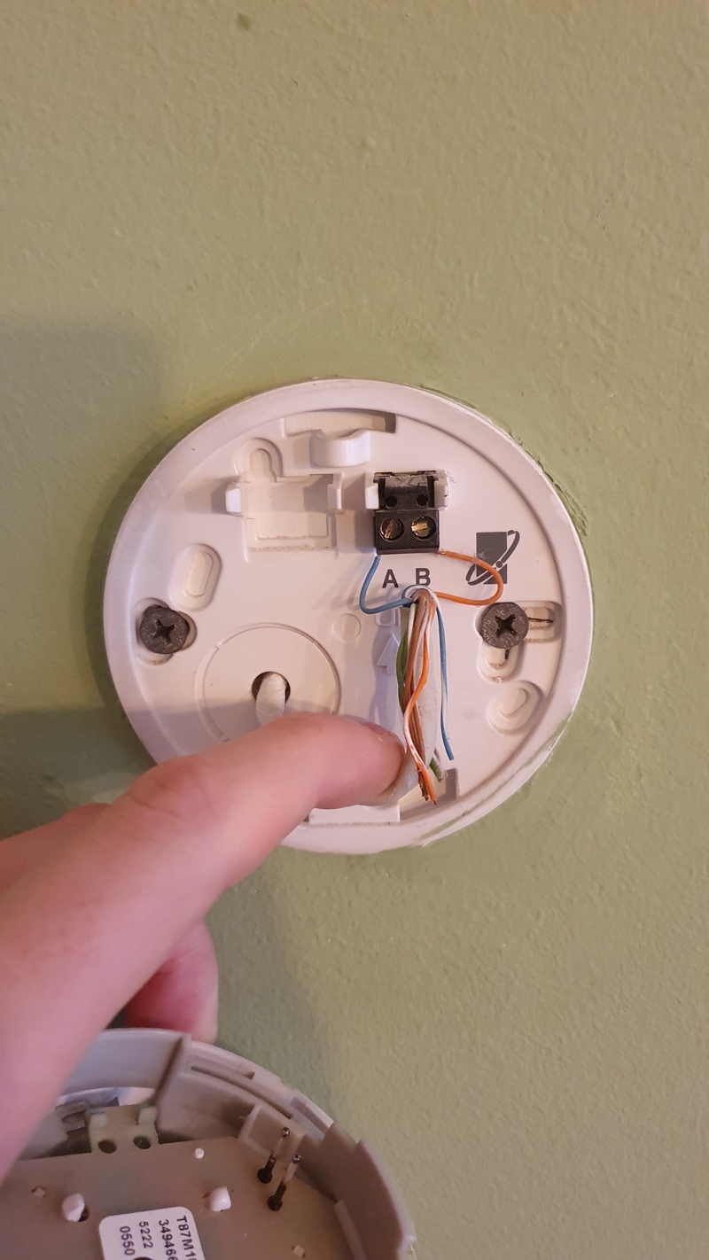

  • Workaholic
Helaas geen geel lampje of blauw lampje.
Lijkt dus geen stroom te krijgen. Iemand tips ?
Afbeeldingslocatie: https://imgup.nl/images/2020/07/10/image6593d9fd88e99dc8.md.png
Bedrading nagelopen - precies aangesloten volgens de handleiding en op dezelfde schroefjes in de gong.
Uitdaging is dus dat het plaatsen van een nieuwe trafo niet mogelijk is omdat deze in de gong zit en de bedrading die naar de meterkast loopt zit op een gedeelte groep.. moet dus opzoek naar een gong met 24v die helaas nergens te vinden is. Iemand suggesties hoe dit op te lossen?
[ Voor 86% gewijzigd door Workaholic op 10-07-2020 13:18 ]

  • Workaholic
Workaholic schreef op vrijdag 10 juli 2020 @ 12:12:
Uiteindelijk opgelost door er een aparte trafo BOVEN de gong te plaatsen. Nu werkt alles goed behalve

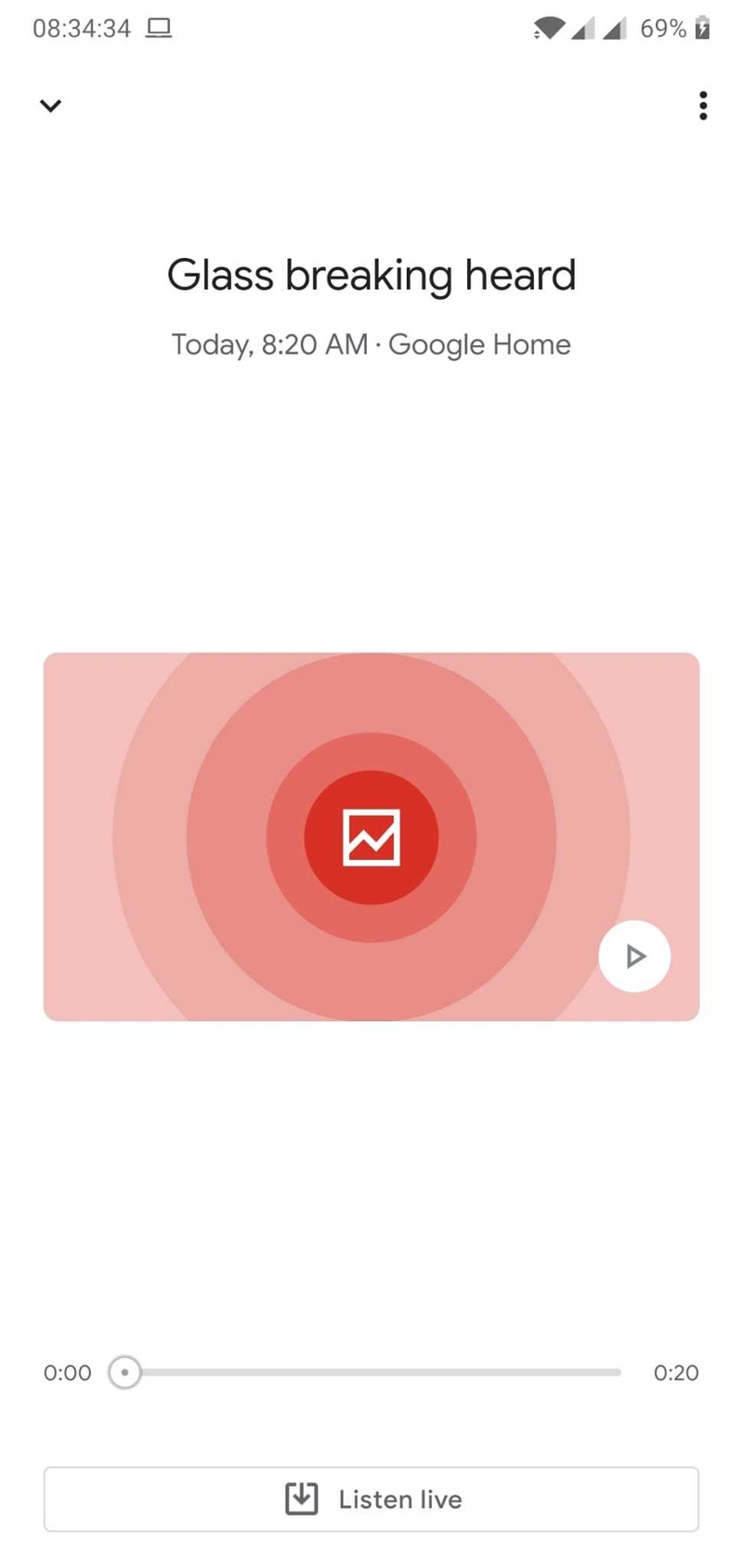

Blijkbaar had ik het bericht in het verkeerde forum gezet...
Had vorige week trouwens wel wat grappigs, en zag vanmorgen via mijn nieuwsfeed wel wat interessants erover, dat het blijkbaar een functie is die per ongeluk is aangezet die nu weer is uitgeschakeld.
Afbeeldingslocatie: https://tweakers.net/i/bFNFa5LB6vatqUa5Z1_VRxCfDqY=/800x/filters:strip_icc():strip_exif()/f/image/JFWPPgomU6EjCV72Kzi1wdr3.jpg?f=fotoalbum_large
Voornamelijk dat live meeluisteren is best geinig. Kon toen per keer 3 minuten lang live meeluisteren met mijn Home Mini. Inmiddels is de melding weer uit de geschiedenis van mijn apparaat verwijderd en niet langer toegankelijk.
Overigens was dit wel een heel erge false positive, want de bovenburen waren aan het boren. Het fragment (zelf 20 seconden durend) teruggeluisterd, en ik hoorde niks wat ik ook maar vond lijken op glasgerinkel.
Anderen hier toevallig ook een vergelijkbare melding gehad op/rond de 30e?
Overigens heb ik geen Nest Aware abonnement. Wel een Nest Secure alarmsysteem, maar dit was echt de Home Mini die het geluid detecteerde.

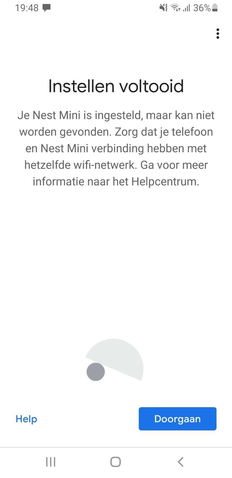

  • vpnf82
  • Laatst online: 12-10-2025
Hallo,
Heb gisteren een nest mini gekocht ( nieuw ).
Krijg echter constant de melding dat de nest mini niet gevonden kan worden terwijl ik hem dus wel via de home app heb ingesteld en aangemeld op het netwerk.
Kreeg ook de melding dat de nest connected is...
Krijg ook de nest thermostaat niet aangemeld op de nest mini.
Ik denk dat dit met elkaar te maken heeft maar weet niet waar ik het zoeken moet.
Iemand hier een oplossing voor?
Afbeeldingslocatie: https://tweakers.net/i/cZv7TmbYqLDGzb559P11oujxCSg=/full-fit-in/4920x3264/filters:max_bytes(3145728):no_upscale():strip_icc():fill(white):strip_exif()/f/image/9dkvJA0KVHHMX8xB9rmZr0xE.jpg?f=user_large
vpnf82 schreef op donderdag 6 augustus 2020 @ 20:43:
Hallo,
Hallo,
Heb je misschien iets van client isolation / guest mode aanstaan op je wifi netwerk? Dan kunnen apparaten niet met elkaar communiceren.
  • vpnf82
PeacekeeperNL schreef op vrijdag 7 augustus 2020 @ 08:14:
Eventueel de Nest Mini resetten en nog een keer instellen, misschien dat dat het oplost. Is dit je eerste Nest Mini/Google speaker?
Al meerdere keren gedaan, en telkens met hetzelfde resultaat.
En ja , dit is mijn eerste mini speaker.
  • vpnf82
Xander schreef op vrijdag 7 augustus 2020 @ 08:51:
Guest modus staat uit.
Client Isolation heb ik niet kunnen vinden in de router.
  • Xander
  • Laatst online: 21:37
vpnf82 schreef op vrijdag 7 augustus 2020 @ 09:26:
Welke router / accesspoint gebruik je precies?
Gok toch dat je het daar ergens moet zoeken, gezien de foutmelding.
  • vpnf82
Xander schreef op vrijdag 7 augustus 2020 @ 09:31:
Ik heb de D-Link DIR 868L.
  • evleerdam
  • Laatst online: 22-09 09:22
Hallo,
Heeft misschien te maken met de 2.4 GHz en 5 GHz Wifi verbinding. Ik zou even forceren met beide 2.4 te gebruiken door misschien de 5 uit te zetten.
  • Xander
vpnf82 schreef op vrijdag 7 augustus 2020 @ 09:44:
Heb even door de handleiding zitten bladeren maar kom ook weinig tegen...
Je zou inderdaad dit kunnen proberen:
evleerdam schreef op vrijdag 7 augustus 2020 @ 09:53:
Of anders misschien deze instellingen eens langslopen: http://forums.dlink.com/index.php?topic=61792.0 (onder "Wireless Configuration").
Betreft problemen met een ander apparaat maar je weet het nooit. ;)
  • vpnf82
Zal daar zo dadelijk eens naar kijken Xander.
Het vreemde is dat als ik de nest mini een vraag stel ook gewoon antwoord krijg waarvoor een werkende verbinding vereist is.
Bijvoorbeeld als ik vraag hoe laat het is of hoever van mijn woonplaats naar die van een familie lid is qua tijd.
vpnf82 schreef op vrijdag 7 augustus 2020 @ 10:35:
Eventueel Google Home app geforceerd stoppen en de cache legen van de app op je telefoon en vervolgens herstarten? Heb je het al via een andere telefoon geprobeerd? Bij mij thuis met een 1e generatie Google Home mini heb ik het probleem ook geregeld (i.c.m. OnePlus 6), evenals problemen met casten. Maar dat probleem zit 'm echt in mijn toestel zelf, nog altijd niet achter overigens waar dat probleem hem zit, dat terzijde. Soms werkt het, soms niet.
  • Xander
Ja, dus de Nest heeft een prima werkende internetverbinding. Je telefoon ook. Alleen ze kunnen niet met elkaar communiceren.
Daarom moest ik denken aan iets als client isolation. Maar ja als je die optie niet hebt...
  • vpnf82
Xander schreef op vrijdag 7 augustus 2020 @ 11:00:
Buiten dat Xander, ik kan via de telefoon gewoon andere bekabelde en draadloze apparaten benaderen.
Kan gewoon in mijn nas komen zowel via het netwerk als via de externe toegang.
Ook draadloos printen is geen probleem....
Dus al met al een vreemde situatie.
Er is geen manier om in de Nest Mini te kijken ? software matig bedoel ik dan.
  • vpnf82
PeacekeeperNL schreef op vrijdag 7 augustus 2020 @ 10:59:
Ik heb de google home app al diverse malen geforceerd afgesloten en zelfs geheel verwijderd gehad, maar alles zonder resultaat.
Ook een andere telefoon geprobeerd ( zelf een S9 en een S8 geprobeerd ).
De S8 was zelfs nog in de fabrieks-stand....dus geen conflicten met evt andere apparaten.
Heb zelfs de router van mijn ziggo modem geprobeerd, deze is door niets en niemand in gebruik maar ook daarmee hetzelfde probleem.
Zou er een issue zijn met de Nest zelf ?
  • Xander
vpnf82 schreef op vrijdag 7 augustus 2020 @ 11:39:
Just checking: je hebt dan zowel de Nest als je telefoon daarmee verbonden?
Ik weet het ook niet meer...
  • vpnf82
Xander schreef op vrijdag 7 augustus 2020 @ 11:41:
Yep , beide met dat andere netwerk verbonden.
Denk dat ik de Nest ga omruilen, kijken of dat de oplossing is.

Tevens de Atag One thermostaat vervangen voor een V3. De Atag was verre van slim. Begon te laat met stoken, behoorlijke afwijking in meting van temperatuur (die dit jaar nog meer was toegenomen), en had redelijk vaste waarden voor de modulatie. Zou volgens de One nog steeds 22,7 graden in huis zijn zonder verwarming, volgens externe sensor was het meer rond de 19-20. Als je hem dan op 23,5 graden zette, dan stookte de CV ketel de CV temperatuur naar 32 graden. Maar voordat die een beetje koud water terug kreeg uit de vloer had de One de CV ketel al weer af laten slaan. De V3 stookt een stuk beter door, vloer voelt warmer en huis is veel behagelijker. CV aanvoertemp staat nog op 50 graden voor de radiator in de badkamer, maar deze winter eens proberen met 40 graden. Als dat lukt voor de woonkamer, dan kan er een warmtepomp komen. De slaapkamers verwarm ik zo nodig met een lucht/lucht warmtepomp.
Heb de snoeren van de thermostaat uit de CV ketel gehaald. Had nog een 0,75mm2 snoer liggen, overal netjes eindaderhulsjes opgezet en aangesloten en werkte direct met mijn Atag i36EC CV ketel.
Afbeeldingslocatie: https://tweakers.net/i/v3-JJ0eoaRTny_Xx3DtRjKWTa9o=/full-fit-in/4920x3264/filters:max_bytes(3145728):no_upscale():strip_icc():fill(white):strip_exif()/f/image/nHrp8kwejGK8wVBBtU0Kij14.jpg?f=user_large
Aansluiting op de BUS aansluiting in de CV ketel
Afbeeldingslocatie: https://tweakers.net/i/Z0a2R5mj1uzYxlD6JZGc9w-dDKU=/full-fit-in/4920x3264/filters:max_bytes(3145728):no_upscale():strip_icc():fill(white):strip_exif()/f/image/GaNCwfDX5iTvjfFjljPIyU2B.jpg?f=user_large
Heatlink aansluitingen
