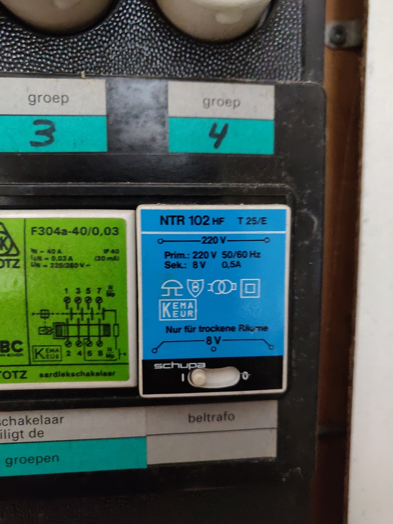

daxy schreef op woensdag 13 mei 2020 @ 10:24:
Dit is een leuke verrassing die ik ook had! Heb je alles besteld, denk je alles klaar te hebben, blijkt het zo'n insteek ding te zijn!
Goed nieuws, het is wel op te lossen!
De nieuwe trafo kan je er gewoon op de din-rails klikken, dat gaat gewoon goed. Je moet alleen wel de trafo zelf voeden ipv de insteek gebruiken.
Je kan een blauwe en bruine draad uit de groep naast de trafo aansluiten (boven aan, zit nog ruimte) en die dan achter de din aansluitrails naar beneden halen en in de Gacia steken. Het is niet heel duidelijk te zien, maar zo heb ik het gedaan. Ik heb de draden even getekend, die gaan dus achterlangs.
Thanks. Duidelijk. Binnenkort maar even stoeien.
Misschien een simpele vraag, maar betekent het nog wat voor de groep naast de trafo als je de blauwe en bruine draad uit die groep op de trafo aansluit? Kan dat nergens kwaad voor?

Mesque schreef op maandag 18 mei 2020 @ 09:03:
In principe maakt dit niet uit. Als je een stopcontact in je meterkast hebt dan zie je die ook naar een van de groepen gaan. Je moet wel onder de 16 Ampere blijven, maar je zou elke normale groep kunnen gebruiken. Ik zou niet aan de groep met een kookplaat of zonnepanelen oid komen, maar elke andere kan gewoon. De Nest/trafo verbruiken niet zo veel dat je snel over de max load van een groep gaat.

Ik heb zojuist de Nest Hello besteld samen met de Gacia TF6 trafo. Dit omdat mijn huidige bel 8volt is. Maar nu kijk ik pas echt goed in mijn meterkast en volgens mij gaat die Gacia niet passen. Het is een oude stoppenkast met een oude trafo. Is de Gacia compatible of moet ik een andere trafo bestellen ?
Afbeeldingslocatie: https://tweakers.net/i/ykncBDus2bL0GgnivHYEV9Ugkh0=/800x/filters:strip_icc():strip_exif()/f/image/2KkxgW9diSftHN5nXjnpWVMi.jpg?f=fotoalbum_large
Daftz
De nieuwe beltrafo past aangezien deze dezelfde afmetingen heeft.

Daftz schreef op dinsdag 16 juni 2020 @ 19:58:
Je moet een andere bestellen, 8V is te laag, moet minimaal 10,6V zijn en maximaal 24V:

Koldur schreef op woensdag 17 juni 2020 @ 13:07:
https://support.google.co...inuously%20record%20video.
De TF6 heeft ook 24v output. Zojuist geïnstalleerd en werkt prima!

Daftz schreef op woensdag 17 juni 2020 @ 14:17:
Hier ook een oude stoppenkast met dezelfde oude trafo. Wil hem ook vervangen maar kan nergens een hoofdschakelaar vinden om de volledige stoppenkast uit te zetten. Of denk ik te moeilijk? Daarnaast heb ik geen idee wat voor bedrading achter een beltrafo zit. Kan ook maar moeilijk info vinden. Wellicht dat jij me wat wijzer kan maken ;)
  • Daftz
  • Laatst online: 23:02
Ik heb de aardlekschakelaar omgegooid, dan is de stroom eraf. Bij mij tenminste. Oude trafo zit met twee draden naar een groep vast en met twee draden richting de bel. Moest de nieuwe trafo op de kop monteren omdat dat zo uitkwam (draden te kort). Daarna van de bel 1 draad op 0 volt en de ander op 24 volt.

Heel veel kennis hier te vinden, ik probeer hier dus maar een simpele vraag beantwoord te krijgen.
Kan ik met de Nest thermostaat 3e generatie de temperatuur van mijn CV water instellen?
Ik heb in het hele huis vloerverwarming en wil het CV water niet warmer laten worden dan het voor de vloer nodig is. Dat spaart energie.
Mijn CV ketel is een Remeha Tzerra van een jaar of 8 oud.
De aansluiting is OpenTherm.
Ik had er een draadloze iSense bij waarmee ik het ketelwater kon instellen, hoe hoog hing af van de temperatuur buiten.
De iSense was een onding en werd steeds gammeler. De laatste maanden was het grote display niet meer goed te krijgen, ook niet met veel wringen en knijpen. Waarschijnlijk een slecht ‘zebra’ connectortje.
Niet erg, als je aan de knop draaide kwam er links in kleine letters ook de temperatuur.
Totdat dat gemaskeerd werd door de boodschap dat er over 2 maanden service nodig is, wat niet weg te krijgen was.
Om compatibiliteitsproblemen te voorkomen dacht ik er goed aan te doen om een Remeha eTwist te kopen.
Een achteruitgang want die is niet draadloos te koppelen.
Na installatie werkte alles wel, alleen kon ik nergens vinden hoe ik de temperatuur van het CV water kon instellen.
Uiteindelijk naar Remeha gemaild.
Antwoord: dat kan niet!
Op de Remeha website stond dat de eTwist volledige functionaliteit heeft.
Niet dus.
Een klacht ingediend bij Remeha, ik mag na installatie van een andere thermostaat de eTwist terugsturen.
Ik zoek nu dus een andere slimme thermostaat die met een app werkt.
Maar zoeken naar de boiler temperatuur is verschrikkelijk.
Duizenden hits gaan over de kamertemperatuur of de tapwater temperatuur.
Nooit over de temperatuur van het verwarmingswater.
Ik heb de Nest app geïnstalleerd, ik dacht dan kan ik zelf zien wat er kan.
Mis, je moet eerst de Nest hebben voor je wat kan doen.
Het Manual van de Nest gaat uitsluitend over installatie.
Ik heb geen Gebruikershandleiding kunnen vinden.
Tussen zoveel experts hier zit vast wel iemand die mij het antwoord kan geven op mijn vraag op de 2e regel van dit bericht.
Bedankt vast!

Pagina 11 van de gebruikershandleiding staat hoe het moet?
PDF alert: https://www.remeha.nl/wp-...andleiding-Tzerra-Ace.pdf
Echter:
De CV aanvoertemperatuur kan alleen op deze wijze aangepast worden bij gebruik van een aan/uit thermostaat.
Belangrijk
De aanvoertemperatuur wordt automatisch aangepast bij gebruik
van een:
Weersafhankelijke regelaar
OpenTherm regelaar
eTwist modulerende thermostaat
De vraag is dus of het uberhaupt kan. Als je OpenTherm regelt, dan kan de ketel denk ik geen maximum aan.

Bedankt evleerdam
De eSense die ik vroeger op de Tzerra gebruikte kon het wel, dat was ook een OpenTherm type.
Het kan dus wel met het juiste commando, maar in de nieuwe eTwist zit de mogelijkheid niet meer.
De eTwist ziet er wel prachtig uit en heeft een app maar ik kijk toch liever eerst naar functionaliteit.
Ik heb in mijn leven al heel wat CV ketels meegemaakt maar ik heb nog nooit meegemaakt dat je de CV water temperatuur NIET kon instellen.
Natuurlijk regelt een slimme thermostaat het zelf maar ik wil wel het maximum kunnen instellen.
Op dit moment, terwijl er geen warmte wordt gevraagd, staat de CV watertemperatuur op 53,5 graden C.
Als dat de hele zomer zo blijft vind ik dat wel zonde van de energie en het geld.
Ik zit op mijn werk en heb ook al vele uren geen warm water getapt.

Je CV verbruikt toch pas gas/energie op het moment dat er vraag is, dus als jij je verwarming inschakelt danwel de warmwaterkraan inschakelt? Of heb je ook voor de warmwaterkraan op je CV-ketel een warmwater reservoir die constant op temperatuur blijft?
Bij mijn CV ketel (nu een jaar jong, een Tzerra Ace) verbruikt ie op een klein beetje stroom na niks, tot we, óf de verwarming aanzetten, óf warm water vragen. Hebben geen warmwater reservoir.

Ik wil graag mijn RING deurbel vervangen voor een Google Nest Hello. Niet omdat ik ontevreden was over de RING, maar omdat ik graag mijn bestaand Nest Aware abbonement beter wil uitnutten ipv Ring + Google.
Kan iemand helpen met de installatie? Zie hieronder voor foto's van de bestaande situatie. Het is een woning van 2008 (dus niet heel oud). Voorzover ik kan zien - zie ik geen beltrafo of dergelijke in mijn meterkast zitten en de GONG geeft aan max 15w. Als ik de RING vervang voor de Google op basis van de bestaande bedrading - gaat dit dan werken inclusief Gong?
Afbeeldingslocatie: https://imgup.nl/images/2020/07/10/1.th.jpg Afbeeldingslocatie: https://imgup.nl/images/2020/07/10/2.th.jpg Afbeeldingslocatie: https://imgup.nl/images/2020/07/10/3.th.jpg Afbeeldingslocatie: https://imgup.nl/images/2020/07/10/4.th.jpg Afbeeldingslocatie: https://imgup.nl/images/2020/07/10/5.th.jpgAfbeeldingslocatie: https://imgup.nl/images/2020/07/10/6.th.jpg

[Afbeelding] [Afbeelding] [Afbeelding] [Afbeelding] [Afbeelding][Afbeelding]
Zo te zien zit de trafo in je gong. 15W is misschien wat aan de magere kant voor de Hello, maar proberen kan altijd!
  • Workaholic
Loop ik dan geen risico op kortsluiting etc? Ik heb nogal wat spook verhalen gehoord over problemen met deze deurbel dat ik een beetje zenuwachtig ben geworden :D
Zou het verstandig zijn om een ander GONG aan te schaffen met ingebouwde trafo en 24v?
