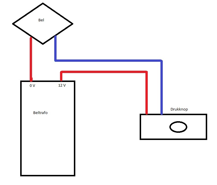

Afgelopen week een Nest Hello aangeschaft. Bij de installatie loop ik helaas vast (krijgt geen stroom, dus geen beeld)
Vanuit de beldrukker lopen er een blauwe en een rode draad. Naar mijn vorige 'antieke' gong liepen er vier draden (zwart, wit, blauw, rood). Waar deze vandaan komen kan ik niet controleren, want die zijn achter een schot weggewerkt.
Voor de Nest Hello heb ik een Gacia Beltrafo gekocht, aangezien deze werd aangeraden.
Nu ben ik niet zo handig met elektriciteit, dus mijn vraag is hoe ik dit nu op de juiste manier moet aansluiten :? Iemand de gouden tip?

Nightwatchman schreef op zondag 8 juli 2018 @ 11:46:
Waar krijgt je huidige bel zijn spanning vandaan? Trafo of batterijen? Heb je daar ook een foto van? Je zal toch moeten kijken waar die draad met 4 aders naar toe gaat. Misschien zit er wel een antieke trafo achter dat schot. Zo'n trafo moet je daar echt niet laten zitten!
Maar dit is het idee:
Beltrafo

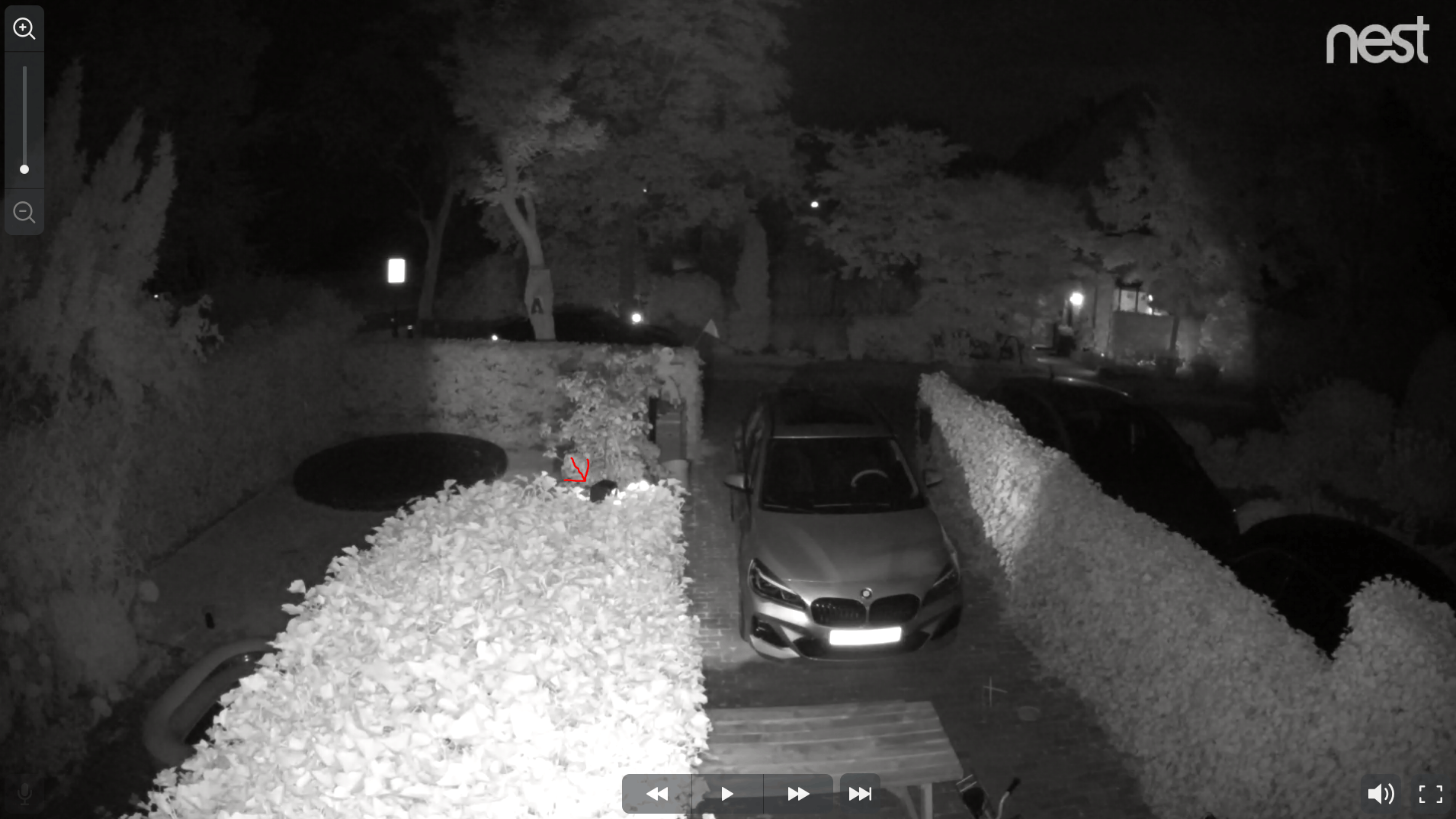

Nou, eindelijk eens neergezet. Moeten 4 D batterijen in.
Het resultaat is beter dan verwacht. Ik heb hem even lomp neergezet om te kijken wat het nou doet. Het resultaat:
Zonder:
Afbeeldingslocatie: https://tweakers.net/ext/f/6VXYaogc5NCxgWkZ33qunkQq/thumb.png
Met
Afbeeldingslocatie: https://tweakers.net/ext/f/poQhP4L9dLzaHl65uso4fG5Y/thumb.png
Hij staat nu in de bosjes EN veel te laag. De test is dus niet representatief. Je ziet wel dat hij tot aan de overkant verlichting geeft. Ik moet hem nu een goede plek geven en vooral hoger, zodat hij ook over de auto heen gaat.

PWM schreef op dinsdag 17 juli 2018 @ 09:20:
Zonder:
Met
Geeft toch meer "licht" dan verwacht. Wellicht op een paal ofzo iets hoger zetten?
Gelukkig is de opbrengst in ieder geval prima :D

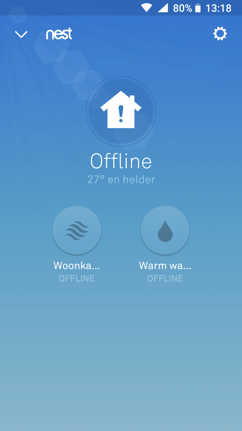

Ik kreeg een melding dat er nieuwe rechten nodig waren voor mijn Google Home / Assistant. Geloof het allemaal best en heb geaccepteerd. Alleen deze melding sprak me wel enorm aan! Iemand al geprobeerd? (ben nu op mijn werk, dus kan niet testen).
Afbeeldingslocatie: https://tweakers.net/ext/f/KuSlRXdLlGFt8zPVHPLgwOLP/full.png

Helaas krijg ik het niet werkend en blijft mijn Nest V3 thermostaat de foutmelding geven dat 'Ondanks draadloze verbinding geen OpenTherm gedetecteerd. Controleer je installatie. Meer info op nest.com/h73'
Afbeeldingslocatie: https://i.imgur.com/3oFEl1W.jpg
Wie heeft nog een briljante ingeving?
Het is nu als volgt aangesloten:
1) Nest V3 (versie gecontroleerd) thermostaat draadloos gekoppeld aan de Nest Heatlink (had ik eerst bedraad maar volgens Nest website moet dit draadloos bij modulerend)
2) De Nest Heatlink via de contacten OT1 en OT! aangesloten op het groene aansluitblokje van de Nefit Opentherm Converter EMS-OT
Afbeeldingslocatie: https://i.imgur.com/yj278lq.jpg
3) De Nefit EMS-OT met het oranje aansluitblokje op het orange (= aansluiting voor modulerende aansturing) aansluitblokje van mijn Nefit Topline aangesloten
Afbeeldingslocatie: https://i.imgur.com/FAw5EF3.jpg
Standaard blijft mijn Nest V3 echter op aan/uit schakeling staan. Indien ik de Nest echter handmatig instel via Pro-config op Opentherm dan krijg ik bovengenoemde melding dat er geen OpenTherm gedetecteerd is.
Afbeeldingslocatie: https://i.imgur.com/rzsVaFR.jpg
Alvast bedankt voor het meedenken!
