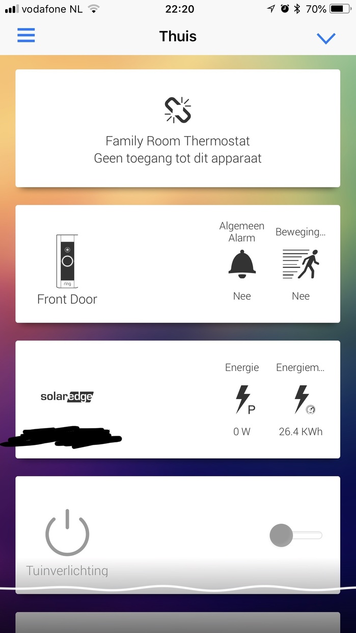

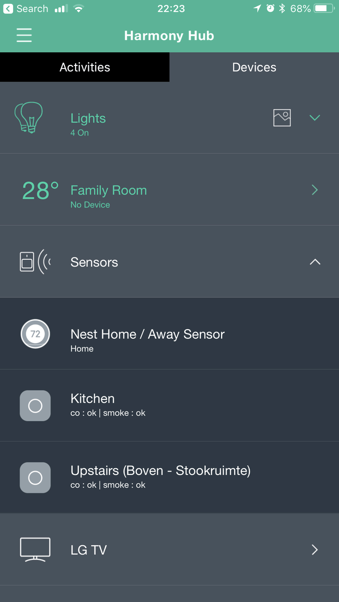

Meer mensen die de Nest thermostaat (v2) niet meer kunnen benaderen vanuit een extern systeem?
De app werkt op 4g en wifi, maar mijn Google Sheet die de temperaturen ophaalt niet. De Logitech Harmony Elite Hub pakt hem ook niet meer en de Athom Homey lijkt hem ook niet meer te snappen :(

Kecin schreef op zondag 10 juni 2018 @ 22:19:
Mijn HASS heeft nog wel verbinding en krijgt de waardes door.

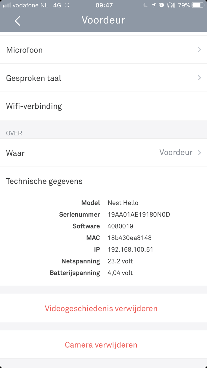

Vandaag de nest hello binnen gekregen (besteld op eerste dag bij nest zelf) en was binnen 3 kwartier geïnstalleerd, met het vervangen van de trafo erbij (24v van grothe). (ik ben it-er, niet veel kaas gegeten van elektronica ;-))
Chime connector ook simpel, hij gaat alleen iets harder nu (eigenlijk 8v :-)). Helaas kun je quiet time alleen maar op timer zetten tot 3u vanaf nu, er is (nog) geen optie om de chime uit te zetten op "schedule", schedule is alleen op de camera uit te schakelen... Verder mooi beeld, alleen krijg ik het streamen van het beeld naar een chromecast nog niet aan de praat. Is iemand dat wel gelukt in Nederland?

Gisteren ook een Nest Hello en een Nest Cam Outdoor IQ binnengekregen en geinstalleerd.
Las2016 schreef op vrijdag 1 juni 2018 @ 09:54:
Nest gaf aan dat de input vereisten van de Hello als volgt zijn: 5v DC 1.4a.
Meteen van de gelegenheid gebruik gemaakt om, mede naar aanleding van deze bewering van Nest, te testen welke voedingsspanning de Nest Hello nou werkelijk accepteert.
  • 5VDC - Hier doet de Nest Hello echt niets mee. De labvoeding geeft geen stroomverbruik aan. Duidelijk een verkeerd advies van Nest.
  • 12VDC - De Nest gaat hiermee aan, echter blijft de ring oranje, wat aangeeft dat de spanning te laag is. Mijn labvoeding gaat niet verder dan 15VDC en hierbij blijft de ring oranje. Heb dus niet kunnen testen of hij met 20-24VDC het wel zou doen.
Omdat mijn beltrafo niet geschikt meer is in huis op zoek gegaan naar een geschikte trafo. Uitgekomen bij een oude trafo van de kerstverlichting. Deze is 24VAC en 15VA, uitstekend geschikt dus.
Nest Hello aangesloten op Trafo Kerstverlichting.
Aangezen de meeste trafo's voor kerstverlichting 24VAC zijn wellicht een tip om even in huis te kijken alvorens je elders een 24VAC trafo bestelt :)
Overigens de Nest Chime Adapter (of hoe dat ding ook heet) wel aangesloten. Als je deze niet aansluit dan zal hij de voeding kortsluiten bij het 'indrukken' van de bel. De belkant van de Chime Adapter overigens (nog) niet aangesloten, dat levert verder geen problemen op.

Zoals ik al zei dus ;) Vandaar dat ik bleef bij mij standpunt over de 16-24V AC :)

Inderdaad, ik kon het me ook al niet voorstellen. Maar om helemaal zeker te zijn maar even getest :)

Heb al philips hue lampen thuis, en die integreren mooi met rookmelders. Echter zag nog geen integratie met de deurbel. Iemand hier al ervaring mee? Wil een aantal lampen buiten vervangen door hue waarbij deurbel als bewegingssensor werkt
  • Ngai
  • Laatst online: 20-06-2024
Nest Hello zie ik helaas nog niet terug in IFTTT. Denk dat het momenteel nog niet mogelijk is, maar zal vast wel komen. Je kunt eventueel, tijdelijk, een Hue sensor gebruiken
-edit- zoals hieronder al vermeld. Je kunt het eventueel proberen via IFTTT als normale Nest Camera?

Voor home-assistant is de Nest Hello een normale Nest camera, dan zou in ifttt de nest camera motion sensor gewoon moeten kunnen werken... Directe ondersteuning is er zover ik weet niet, dus moet dat via iftt of home assistant

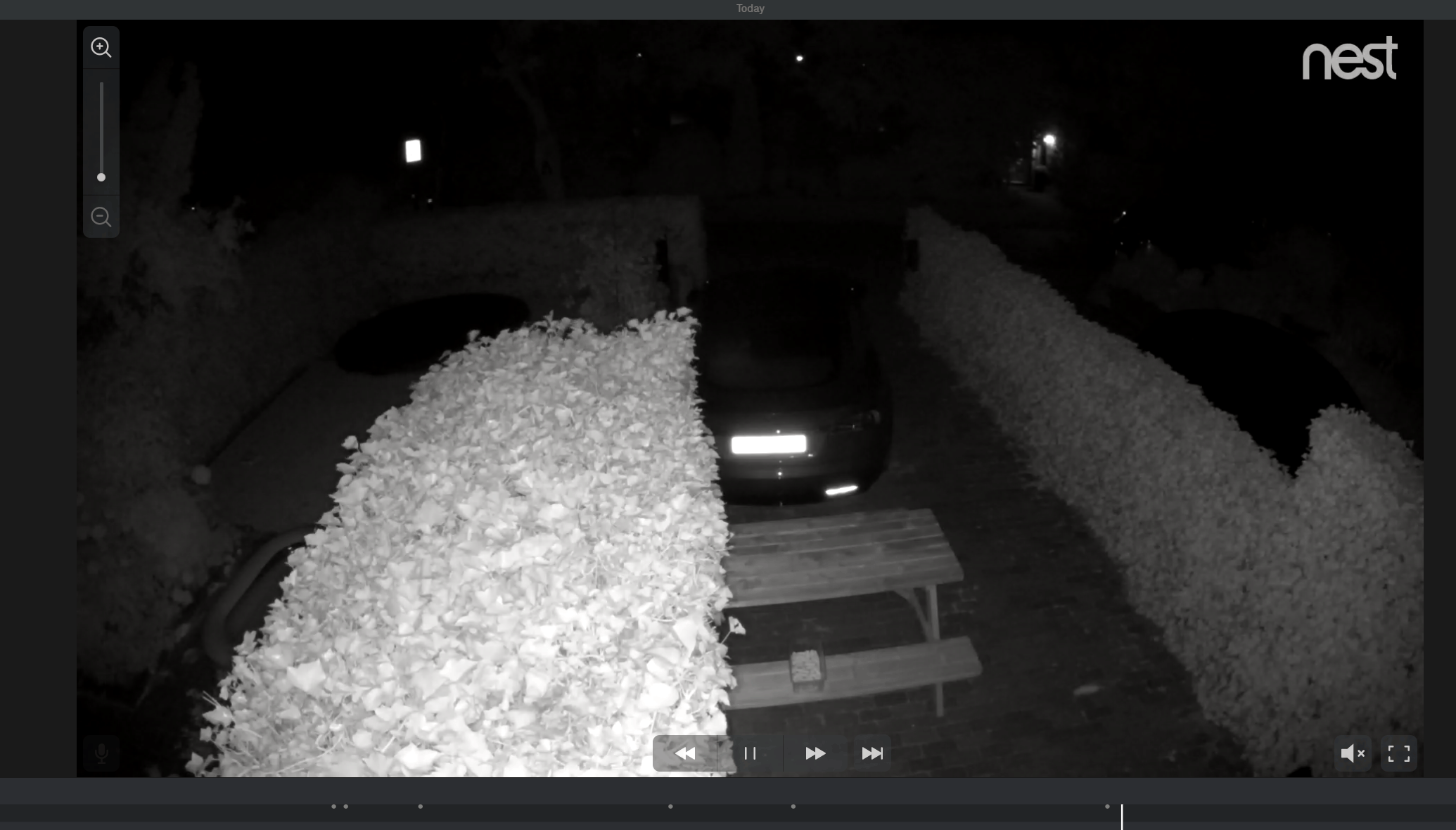

  • PWM
PWM
Iemand ideeen hoe dit aan te pakken?
Afbeeldingslocatie: https://tweakers.net/ext/f/SQlS8MshlWNQGdY4dufoGoxe/thumb.png
De camera pakt de bosjes volledig met infrarood, maar daardoor is de rest zwart. Ik kan hem moeilijk verplaatsen.
Het is de 4K buitencamera.

PWM schreef op vrijdag 22 juni 2018 @ 12:43:
Iemand hier nog een idee? Nu is hij echt nutteloos.

PWM schreef op woensdag 4 juli 2018 @ 11:23:
Je zou een extra infrarood lamp kunnen kopen om te 'verlichten' wat nu niet goed verlicht wordt.
Wellicht captain obvious maar toch: het verplaatsen van de camera is geen optie? Wellicht anders inderdaad als laatste optie extra (ir-) verlichting bijhangen..
  • PWM
PWM
Verplaatsen lukt helaas niet zonder met stroompunten aan de slag te gaan. Die IR lamp heeft wat dat betreft hetzelfde probleem. Behalve als ze op batterij te krijgen zijn (die dingen verbruiken niks volgens mij).

PWM schreef op donderdag 5 juli 2018 @ 13:40:
Ik weet niet of het een optie is om te knippen in de voedingskabel? Wellicht een optie die je niet graag wilt doen maar hé, we zitten hier op Tweakers.net 8)7
Heb nog even snel gegoogled voor je: http://brinno.com/motion-...frared-illuminator/APL200 - Zoiets is misschien nog wel iets?
Edit: zelfs bij bol.com te krijgen: https://www.bol.com/nl/p/...-nZdLVg.1.15.ProductTitle

  • PWM
PWM
Niet een beetje een idee, maar volgens mij precies wat ik nodig heb :) Besteld

PWM schreef op donderdag 5 juli 2018 @ 19:41:
Nice! Ik ben erg benieuwd naar hoe goed het werkt. Laat je ons iets weten? :)

PWM
rGz schreef op vrijdag 6 juli 2018 @ 10:35:
Zeker, ik plaats hem er vanavond al bij als ze op tijd zijn :)

  • PWM
PWM
Dat was snel :)
Afbeeldingslocatie: https://tweakers.net/ext/f/m1Nk1QxO9C6jwh2GXRFzePZX/thumb.jpg
Wel irritant dat het zo laat donker is :p
