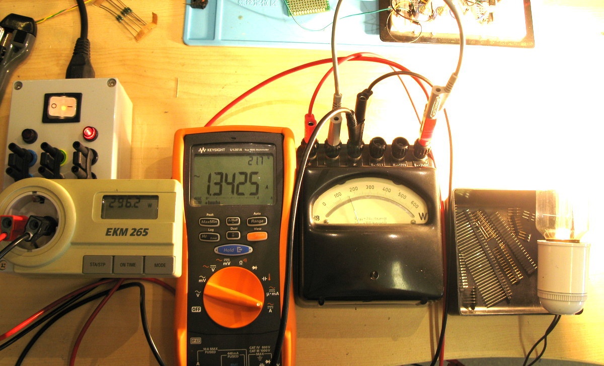

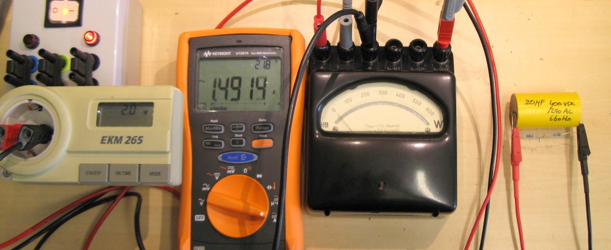

  • Sine
  • Laatst online: 00:46
MarcelS1981 schreef op zondag 15 juli 2018 @ 10:21:
voor een perfecte uitleg hoe de slimme meters je een te hoog verbruik bezorgen zie dit youtube filmpje van BigClive
YouTube: Well engineered German LED light? With schematic and tests.
dit is de perfecte uitleg hoe we verneukt worden door de "slimme meter"
Die mag je uitleggen Marcel, waar wordt je genaaid door de slimme meter? Door het grotere blindvermogen?
Dat doen stapels apparaten, van je Senseo en je ijskast met elektronica tot aan het led lampje op het toilet.
Maar blindvermogen wordt NIET gemeten door een kWh meter zoals wij ze in de woonhuizen hebben hangen, de ferraris meter niet, de elektronische niet, en de slimme meters (hou je vast) ook niet.
Dat kun je ook makkelijk genoeg testen, een 20uF condensator rechtstreeks op het net maakt zo'n 300W aan blindvermogen. Een kWh of zelfs een W meter zal dat niet registreren.
Ik heb toevallig pas (voor een discussie op een ander forum) het schoolboek testje gedaan met een watt en ampere meter met een resistieve (gloeilamp) en capacitieve belasting. De uitlezing van de analoge watt meter moet je met twee vermenigvuldigen in het gebruikte 240V bereik.
De 2W die nog worden gemeten door de digitale meter is het eigen verbruik van de analoge watt meter plus het beetje wat door de bleeder weerstanden over de condensator lekt.
Die 300W blindstroom is ook groot genoeg om meteen zichtbaar te moeten zijn op mijn L&G smart meter, maar die registreert dat totaal niet.
300W gloeilamp
300W gloeilamp
20uF Condensator
300W Condensator
@Techneut
VAr is inderdaad beter, maar voor de 'Jip en Janneke factor' had ik er 'Watts blindvermogen' van gemaakt.
[ Voor 33% gewijzigd door Sine op 15-07-2018 22:15 ]
Repareren doe je zo.
  • Techneut
Techneut
Zonder meer een goede uitleg. Alleen zou ik van die 300W blindvermogen 300VA maken, eventueel VAr of VAc, want dat is de juiste benaming. Zoveel watt blindvermogen is een tegenstrijdigheid van woorden, want de eenheid watt wordt uitsluitend voor echt vermogen gebruikt. Overigens vind ik het geen "zware overtreding" want er staat duidelijk blindvermogen bij.
