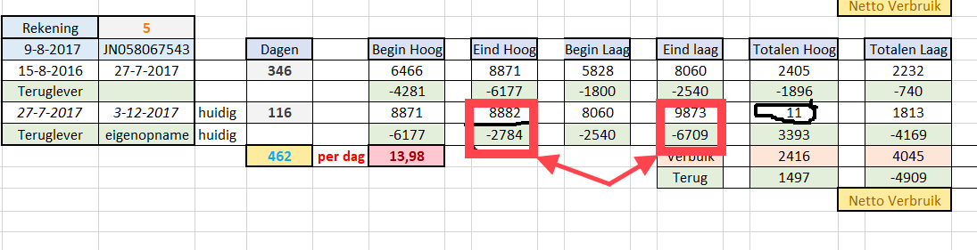

Op het warmtepomp forum heeft iemand ontdekt dat zijn slimme meter een eigen slimmigheidje heeft ontwikkeld, hij levert terug aan zijn terug lever telwerk,is al paar duizend kWh kwijt....
1 PVoutput . Dongen NB

Heb geen idee hoe je link naar bericht maakt, hier zijn tekst met plaatje van meter cijfers. Er is verder nog niemand op in gegaan.
Dank zij jullie een major problem ontdekt!!!
Mijn slimme meter is omzeep!!!
Ik heb dit jaar al een vermogen verstookt en ook nog eens heel veel terug geleverd...
Dat F*cking ding had ik NOOIT moeten nemen. :(
Toen ik snapte hoe hij werkte had ik er al spijt van..
Dit gaat me een hele hoop gek%^$*t opleveren grrr.
Kijk maar ens naar de cirkels////
Een terugleverteller die terugloopt ipv optelt.. |:(
https://drive.google.com/...yUXhPEWi/view?usp=sharing
Dat gaat me echt een hoop gezeik opleveren. Want hoe ga ik precies weten wat ik opgeleverd en vebruikt heb.. :( :( :( 8)7 8)7
Dus voor de mensen die al een jaartje of 5 een slimme meter hebben..
Check hem maar eens.. 8)7 8)7 8)7
En ja er is wel iets veranderd is huis...
Maar niet zoveel..
Bijv wat kan ik terugleveren met 6.055 Kwp die op zzo liggen op een ongunstige hellingshoek [ 53 graden ]
Met deze slechte zomer..

reneeke1970 schreef op maandag 4 december 2017 @ 12:53:
Maar niet zoveel..
Ik weet niet precies wat we daar nu precies zien. Maar is het niet gewoon een telwerk wat door de 9999 grens gaat en vervolgens weer bij 0 begint?
Edit: laat maar; dat is het niet, dat was alleen de verschilberekening.
Er valt verder weinig te zeggen van alleen een willekeurige Excel met getallen.

Als dit klopt vind ik het zeer dom van hem dat hij maar 1 keer per half jaar naar zijn meterstanden kijkt.
Had al gevraagd of hij wel de goede standen in zijn exelbestand had geplaatst maar nog geen reactie.

Skyaero schreef op maandag 4 december 2017 @ 15:38:
Hij heeft eind hoog en eind laag omgedraaid.
Inderdaad, volgens mij is dat het geval. Even goed kijken en je ziet dat die als je die omwisselt het geheel er heel logisch uitziet.
edit: 'eind hoog' en 'eind laag' dus omwisselen. (edit2: oh dat zei Skyaro dus ook al, spuit 11 :P )
Hij antwoord van niet, verbruik is twee keer zo hard gaan tellen en de terug levering achteruit gaan lopen.

Niets is onmogelijk natuurlijk maar weet je zeker dat je niet gewoon zelf een foutje(nu, of eerder al) in je sheet hebt gemaakt?
MM Kijk toch maar eens naar de cirkels:
https://drive.google.com/...lopOqGK0/view?usp=sharing
1 x verkeerde standen zou kunnen,,,
Maar de meter voor terugleveren hoog staat op de stand van 2015 ?
En in 4.5 maand maar 11 kw verbruikt?
En dan het terugleveren laag..in de nacht? en in het weekend.... Best veel toch?

Dylantje2 schreef op maandag 4 december 2017 @ 22:23:
Nogmaals: je hebt de standen voor hoog en laag op 3 december 2017 omgedraaid.
Zo dus:
Afbeeldingslocatie: https://tweakers.net/ext/f/ugFVyd7nmIE6kWWEwSjSb88w/full.png
Dan komt het gebruik en teruglevering per tarief precies overeen met de periode ervoor.
