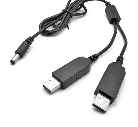

Ik gebruik een Xiaomi Mi Box S in combi met LG 32LM6300 tv. De voeding gaat via aansluiting 230V. Echter, ik heb dat stopcontact nodig voor iets anders. Kan ik de Mi Box voor voeding ook aansluiten op tv? Ik zie wel een usb poort naar dat is dezelfde als op tv. Ik zou dan een snoer beginnend en eindigen met USB-A nodig hebben. Dat heb ik niet dus lijkt me (als niet-kenner,) niet zo standaard
Afbeeldingslocatie: https://tweakers.net/i/prlWgD2mx99vqZ3wFTDMP7kObsQ=/x800/filters:strip_icc():strip_exif()/f/image/aoL0Zbe7OFcOObzUIBCFa4iz.jpg?f=fotoalbum_large
Afbeeldingslocatie: https://tweakers.net/i/zZ1ACkPTeQhuYWrPdc3HiSTBTeU=/x800/filters:strip_icc():strip_exif()/f/image/UFMZPUJBkB7gomAlnzQ3PGs7.jpg?f=fotoalbum_large
Graag advies van de kenners. Ajb

Dat gezegd hebbende. Normaal komt er 5V, 0,5A uit zo'n usb aansluiting. Wat voor voeding is er met je Mix box meegeleverd? En voed je die via een normale USB-poort?

Dat gaat niet. De USB poort is een gewone poort waarop je dingen als een ethernet adapter of een externe schijf kunt aansluiten. Hij is niet geschikt om de Mi Box mee te voeden.
Aan de onderzijde van de Mi Box S staat 5V 2.1A en dat getal staat eveneens op de voeding zelf, mogelijk kan ie met wat minder ook wel uit de voeten, kwestie van proberen, maar zelfs 2x USB-A lijkt niet afdoende te zijn.
@The Scorpios Je zou een poging kunnen wagen met een oplossing zoals hier onder, maar daar heb ik een hard hoofd in dat dit voldoende gaat zijn.
Afbeeldingslocatie: https://tweakers.net/i/Uj3Xsfp_oed2XMZts7usdwC0kB4=/full-fit-in/4000x4000/filters:no_upscale():fill(white):strip_exif()/f/image/ZIcF5F4wpeEExFn1k6fiLunH.png?f=user_large
Kun je de Mi niet op een andere plek kwijt en dan een iets langere HDMI kabel gebruiken en daarbij vanzelfsprekend de originele voeding.
Edit: of dit soort oplossingen.
